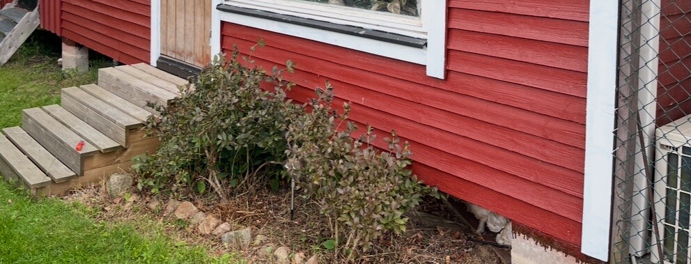

Hej, jag bor hemma hos mor och far i en stuga som troligen är byggd på 50 talet. Stugan i sig är inte så värst vinterbonad och det märks om golven nu när temperaturen kryper ner. Jag har haft funderingar på om det skulle göra skillnad att mura/stänga igen grunden på stugan som i dagsläget endast står på plintar samt betongblock. Skulle det göra skillnad om jag murar igen mellan alla plintarna så att jag försluter grunden? Tänker att då bör väll luften mellan golv och mark bli lite som en luftkudde och det blåser inte rätt igenom, se bild på hur stugan står nu. Väldigt ojämn mark den står på så jag tänker att gräva ut längs med yttersta balken/ytterväggen, lägga markduk, singel och sedan lecablock borde vara "lättaste" sättet att utföra detta. Ligger sand under resten av stugan. Jag är novis på detta med byggande men tycker det är kul, har ni andra tips så får ni gärna inflika.
  • Röd trästuga på plintar, med trappsteg och buskar framför. Ojämn mark syns under stugan, mellan plintarna.
Den idén får jag nog avråda ifrån just av skälet som du själv nämner - luften kommer då inte att röra sig under golvet. Man vill ha fritt blås för att hålla stugan frisk.
