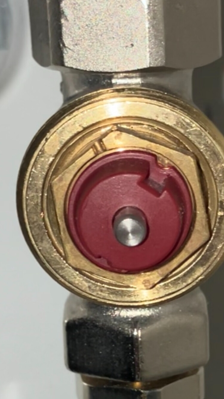

Har ett nytt IHI element. Tanken var att köra utan termostat, då det behövs full värme .
Försökt vrida höger / vänster på den röda ringen , men upplever inte det hjälper.
Någon ide. (Elementet är luftat och ligger i vatten )

Verkar vara följande ventil,
https://www.imi-hydronic.com/sv-se/product/calypso-trv-3
Det kan eventuellt gå att vrida den förhand men lättare med förinställningsverktyg,
https://assets.imi-hydronic.com/Documents/Catalogues/Sweden/PDF_low/Calypso_TRV-3_SE_low.pdf
