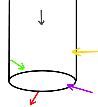

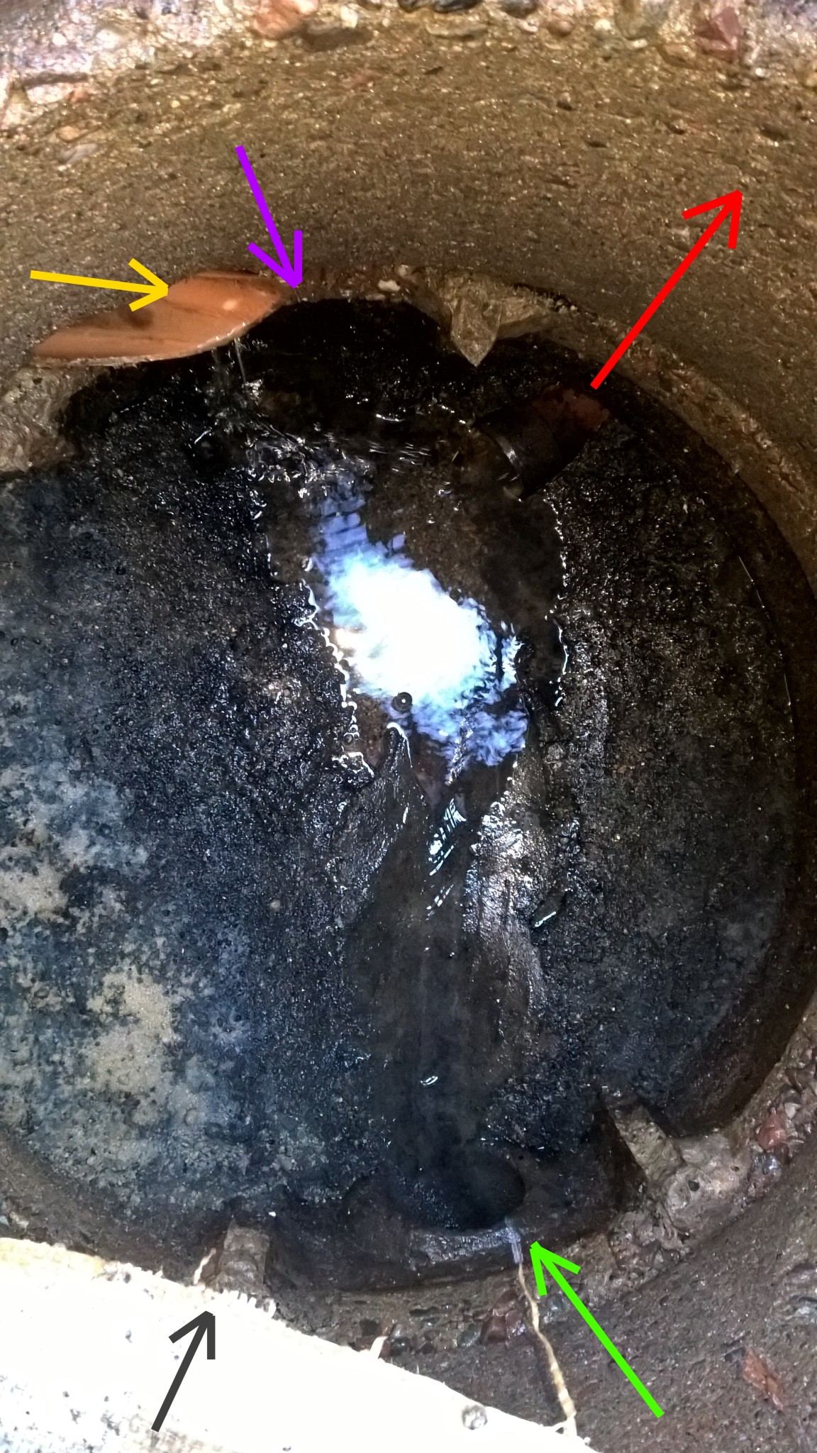

Jag har vad jag tror är en fd slambrunn där avlopp från huset, gästhuset, garaget, utekran, eventuellt något mer samlas innan det leds till det 'nya' reningsverket. Utloppet är slätände på 110mm markrör instucket genom väggen och självklart så fastnar toapapper där och orsakar stopp. Gissningsvis är det stopp mer eller mindre hela tiden men det självrensar antaligen då och då. Det senaste året har jag behövt rensa det en 5-6 gånger och börjar ledsna ordentligt. Jag behöver en lösning på problemet.
Brunnen sitter dikt garageporten.
Röd pil - Till reningsverk, 110 mm slätände
Grön pil - Husavlopp, betongrör gissar på 150mm.
Gul pil - Gästhus, 110 mm
Svart pil - Garage, 75mm
Lila pil - Vatten från utekran (flöde när kranen är öppen), har inte kunnat se vad för slags rör det är. Bredvid denna finns ett till hål i brunnsväggen med oklar funktion.
Mellan grön och röd pil är en låg 'ränna' gjuten för att leda husavloppet rätt, börjat vittra = större problem.

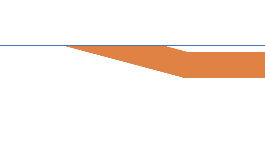

Figuren visar ungefärliga höjdskillnader på rören.
Vad kan jag göra? Tips och glada tillrop mottages tacksamt.

Är det OK att höja vattenytan i brunnen säg 10 cm så att du får ett rejält fall i utloppsröret?
I så fall kanske skarva på en 15 eller 30 graders böj på utloppet samt ett snedsågat avloppsrör på 40 cm. Ger en klart större yta för att skumma av brunnen på slam.
Jag var otydlig. Brunnen samlar endast avloppen innan allt leds vidare till ett reningsverk, tänk tratt. Husets avlopp och utloppet ligger i botten på brunnen med en gjuten ränndal mellan dem. Jag gissar att installatören av reningsverket inte orkade koppla alla rör till utloppet och riva brunnen eller så sparades brunnen för att agera rensbrunn för att komma åt alla avlopp. Det hela gjordes innan min tid.

Ok, från fotot så jag trodde det stod vatten i brunnen men så är det tydligen inte utan vi tittar på betongbottnen (?). Nya förslag:
1. Koppla ihop rören i brunnen. Det är ju egentligen bara avlopp från hus och gästhus som är 110 mm huvudledningar. Det utmaning jag ser är att ansluta till inkommande rundat betongrör från huset utan att skapa en kant som toapapper och hår fastnar på.
2. Bygga på rännorna med finbetong. Om du kan skapa en mer definierade ränna med rundad och slät botten så rinner vattnet fortare och det minskar risken för stopp. Inga kanter, speciellt inte vid utloppsröret. Väggar går att mura med 90 mm breda lecablocks som sen putsas med finbetong.

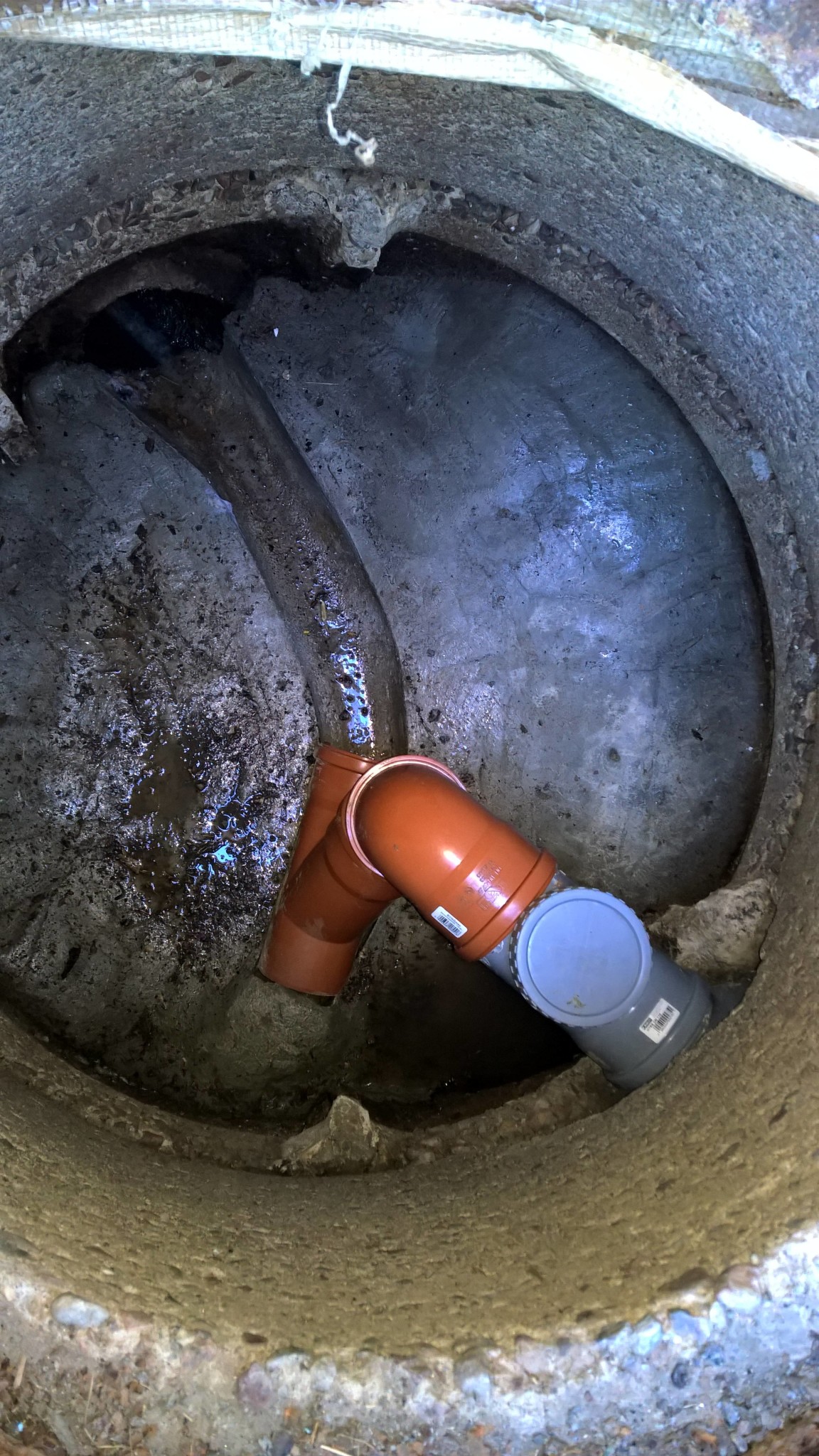

Nu är det rensat igen. Det extra rört kommer trorligtvis från pumphusets 'golvbrunn' en bit bort.
Det blir nog till att bila ur lite och gjuta ny ränna, den nya vittrar rejält vilket förklarar det accelererande problemet. Röret från gästhuset förlänger jag och riktar ner i rännan mot utloppet.Om utekran och pumphuset svämmar över så rinner det över rännkanten och vidare. Garaget pluggar jag nog, det är mer förråd än garage ändå

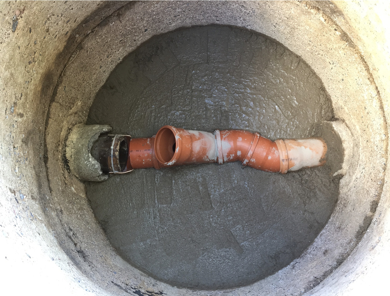

Det tog ett tag att få iväg familjen för att kunna jobba ostört och sen åka ut till landet och låta det brinna.
Jag bilade/skrapade bort en del av den gamla betongen, den var mestadels bara som hård sand. I med lite finbetong där rännformen skulle vara och i med formen av frigolit. Sen var det till att fylla upp och få fall mot formen.
Tog två dar innan det brunnit nog för att ta bort formen. Rännan vart ca 8 cm djup, tyvärr så sjönk det lite till vänster (eller så var ögonmåttet trasigt, det var lite lurigt att hänga ner i brunnen och forma fallet) så där kan det bli en liten pöl kvar om det svämmar över. Jag kanske försöker fylla upp den lite senare.
Gästhusavloppet 'kopplade' jag mot rännan med ett urkapat påstick. Under den gråa rörbiten syns inloppet från utekranen/pumphuset där jag lämnade en grop. När den fylls upp så rinner det över i rännan.
Jag är nöjd med resultatet och jobbet var lite enklare än jag väntade mig.
Om jag gjort det igen så hade jag bilat mer runt utloppet och kopplat påsticket på utloppet och sen gjutit rännan för att få en 'tät' koppling.
