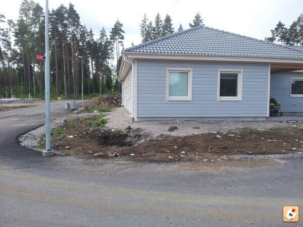

Vi har en tomt som lutar lite ut mot vägen, kanske svårt att se på bilden. Men lutningen är kanske max 0.5m.
Hur hade ni gjort? En låg stödmur för att få en plan gräsmatta, låta det luta ut mot vägen, eller nåt annat?

Jag hade nog gjort en stödmur för att få upp höjden. Sedan en lägre mur 0,5 meter på insidan den yttre där man kan plantera buskar, belysning etc
Blir lite omständligare för ungar att springa rakt ut för kanten också

En låg mur kan väl vara trevligt och ett bra skydd mot snöplogen som sagt. Häck däremot är jag tveksam till, det är ju en hörntomt, så häcken får väl isåfall inte vara högre än 80 cm från gatan längs hela hörnet, 5-10 meter från korsningen (kolla på din kommuns hemsida vilka avstånd och höjder som gäller!)
Så löste jag min dubbelstödmur, inte helt klar men det var för att ungarna inte skulle hoppa upp o klättra över kanten och rakt ner, nu kan dom plocka med sig smultron påvägen tbx.
Vad skulle ni välja, L-mur eller IGLO från ST:Eriks?

Iglo blir något dyrare. Hade tänkt ett staket med två liggande bräder över.

Om det bara är ca 0,5m och du har tillgång till större naturstenar skulle jag föreslå en kallmur i natursten ett eller två lager för att sedan toppa med häck, annan växtlighet eller staket ovanför. Det är inga problem att göra det själv med ett spett, bra skottkärra och en fyllhammare. Grannarna kanske vill bli av med en del sten.
Fördelen är också att det riktigt bra träning säger jag som byggt 150m kallmur 0.5-1.5 meter hög. Envishet och ett spett flyttar stora stenar.

Jag hade också satt en låg stödmur och en låg häck ovanpå det. Eftersom det är ett hörn så blir man begränsad i höjd och ett ~40 cm högt staket kommer bara se löjligt ut, medan en tät och fin häck blir vackert även på den höjden.
Att inte ha något kommer att se alldeles för öppet ut för min smak, alternativet att bara sätta en häck eller ett staket finns ju förstås, men även där tycker jag det faller på det estetiska, vill man ha ett underhållsfritt alternativ så tror jag en mur hela vägen upp till maxhöjden hade varit bäst.
