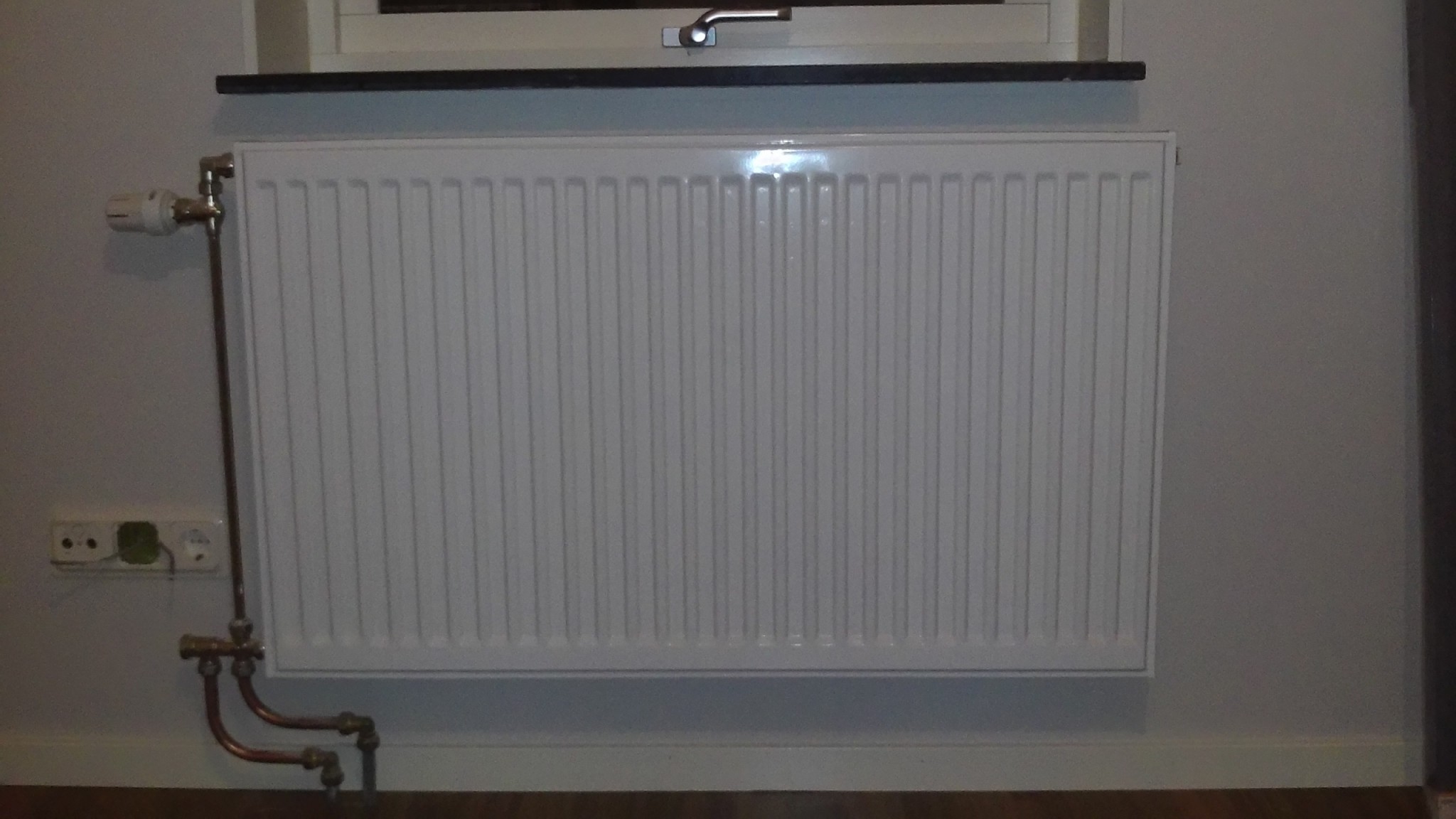

Lägg upp en bild på din befintliga installation så får du ett mer konkret svar!
Absolut, här kommer bild!
Ska byta från C21-6010 till C33-6010 är det tänkt.
Krilleman
Lite dålig upplösning med tyvärr ser det ut som du har anslutningsröret direkt lött i termostaten. Såhär:
Närbild på bara termostaten är önskvärt

Det stämmer nog att det är lött när jag tittar på din bild. Ska jämföra måtten, men då måste de vara exakt samma för att de ska passa förstår jag.

Det går ju som nödlösning att montera en 12mm kromad rak koppling på röret upp. Kanske inte så snyggt, men men.
I det bästa fallet är ju radiatorerna likvärdiga måttmässigt.
