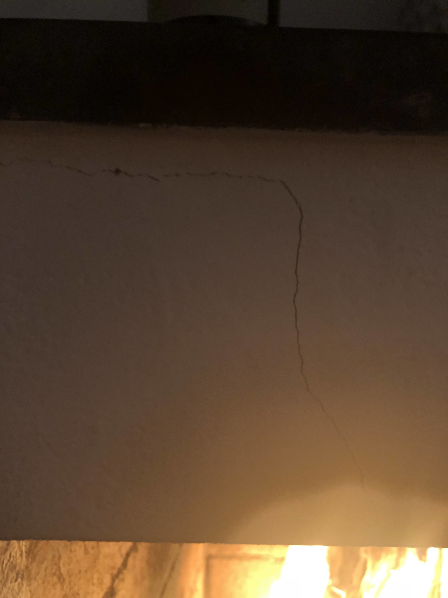

Har börjat elda lite oftare i vår öppna eldstad, och har nu fått en spricka i eldstaden i överkant. Sprickan utvidgas beroende på hur hårt man eldar och krymper då den svalnat men syns ändå .
Hur fixar man bäst till denna och vad använder jag för material? Eldstaden finns i en villa från 54.
Tack på förhand!
  • Spricka i överkanten på en öppen eldstad, upplyst av svagt eldsken.
H
Fyller du i något när den är kall så kommer sprickan tillbaka, gör du det när det är varmt så kanske det spricker mera när det kallnar, så ett litet moment 22 har du framför dig då det rör sig, vad som kan tätas med är nog svårt att få tag i
