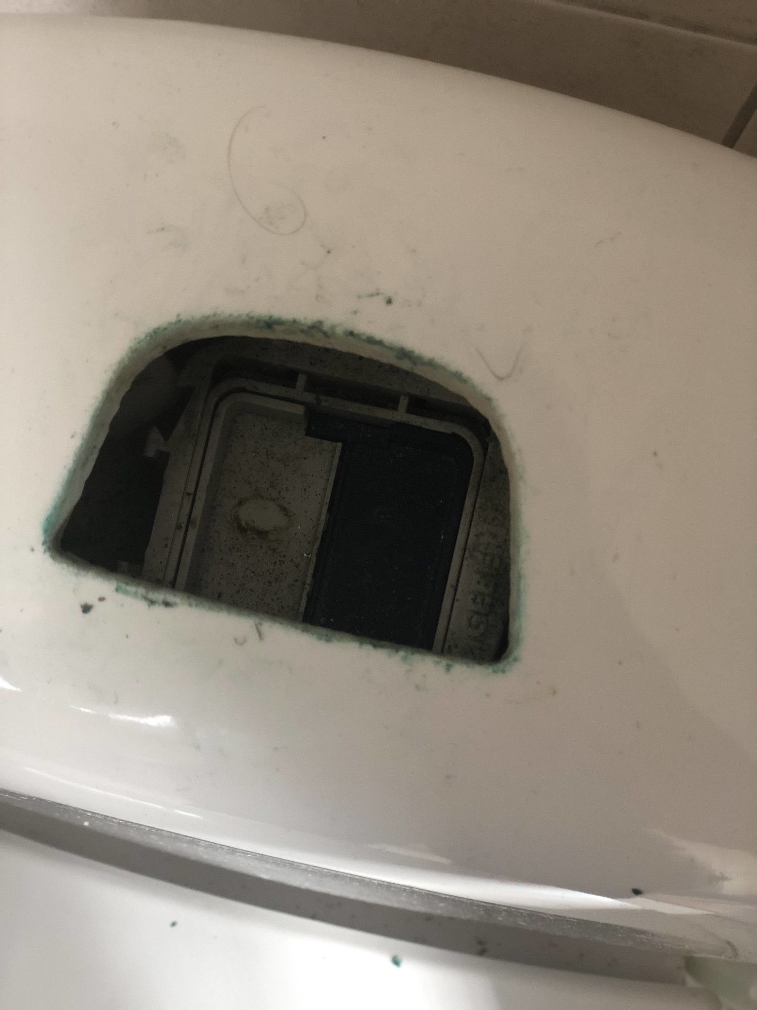

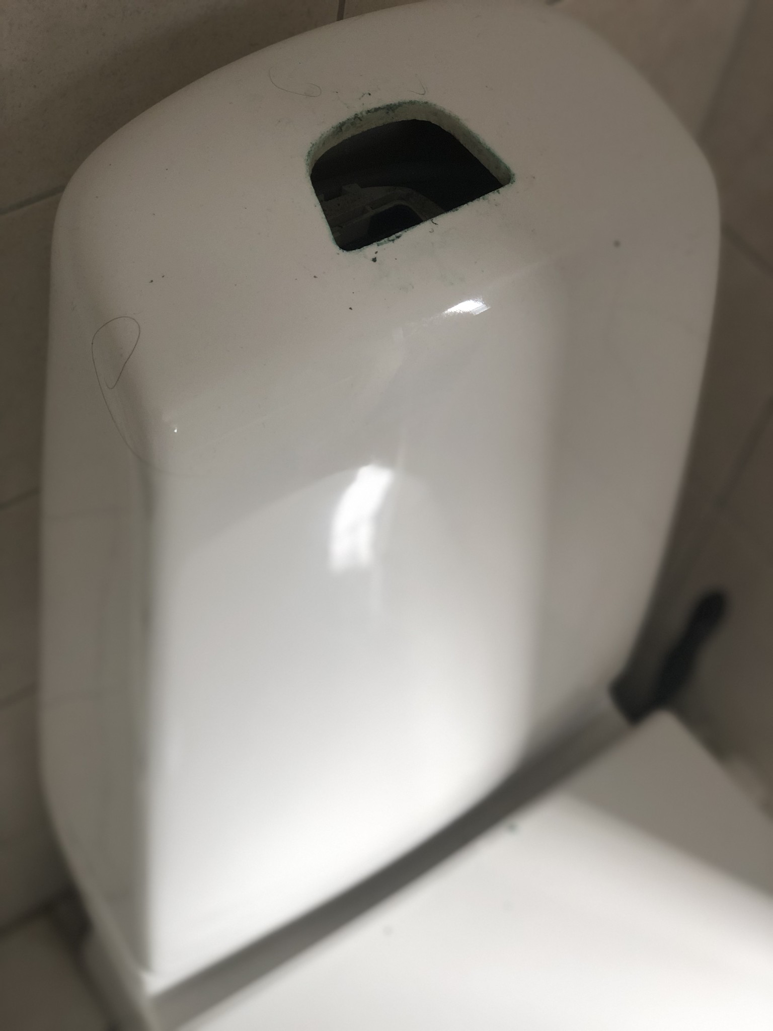

Den här juvelen till toastol har fått för sig att sluta ta in vatten. Fel på flottören således, men hurisjälvaste kommer man åt den?!
Vit toalettens övre del med avlägsnade knappar och synlig intern mekanism genom hålet.
Har fått dän knapparna som ni ser, men allt man kommer åt genom det pyttelilla hålet är själva knappmekanismerna, inte flottören. Ingen annan åtkomst verkar finnas, och tanken/ryggdelen verkar inte gå att få bort?
Öppning i en toastol där knappmekanismerna är synliga, men utan åtkomst till flottören.

S Stegatorparn skrev:
Ser ut som en Gustavsberg och då har den en inre tank med armatur. Det yttre är bara en kåpa som lyfts rakt upp.
[länk]
[media]
Tack, det gick som en dans! (y)
