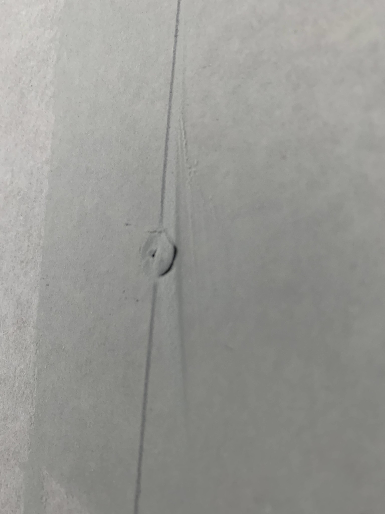

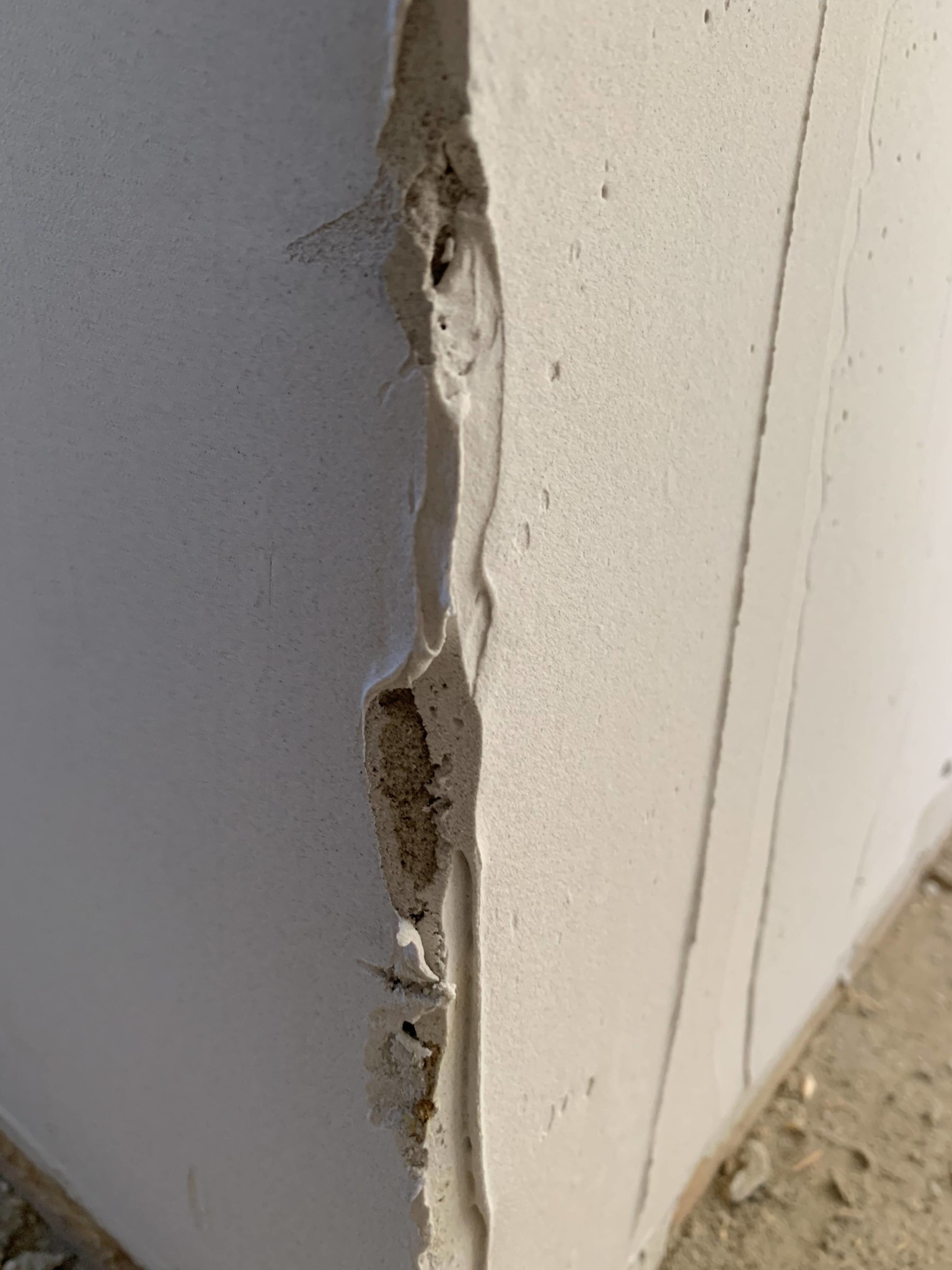

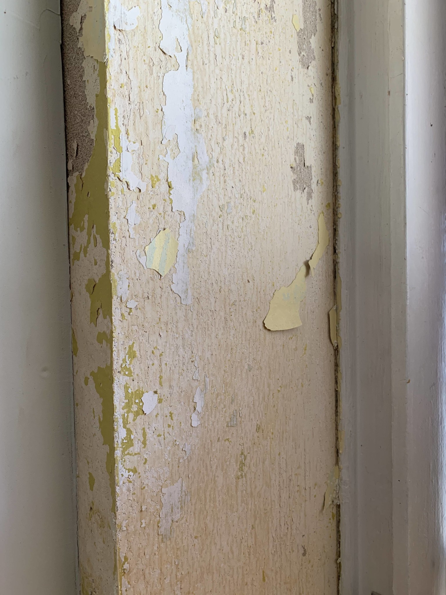

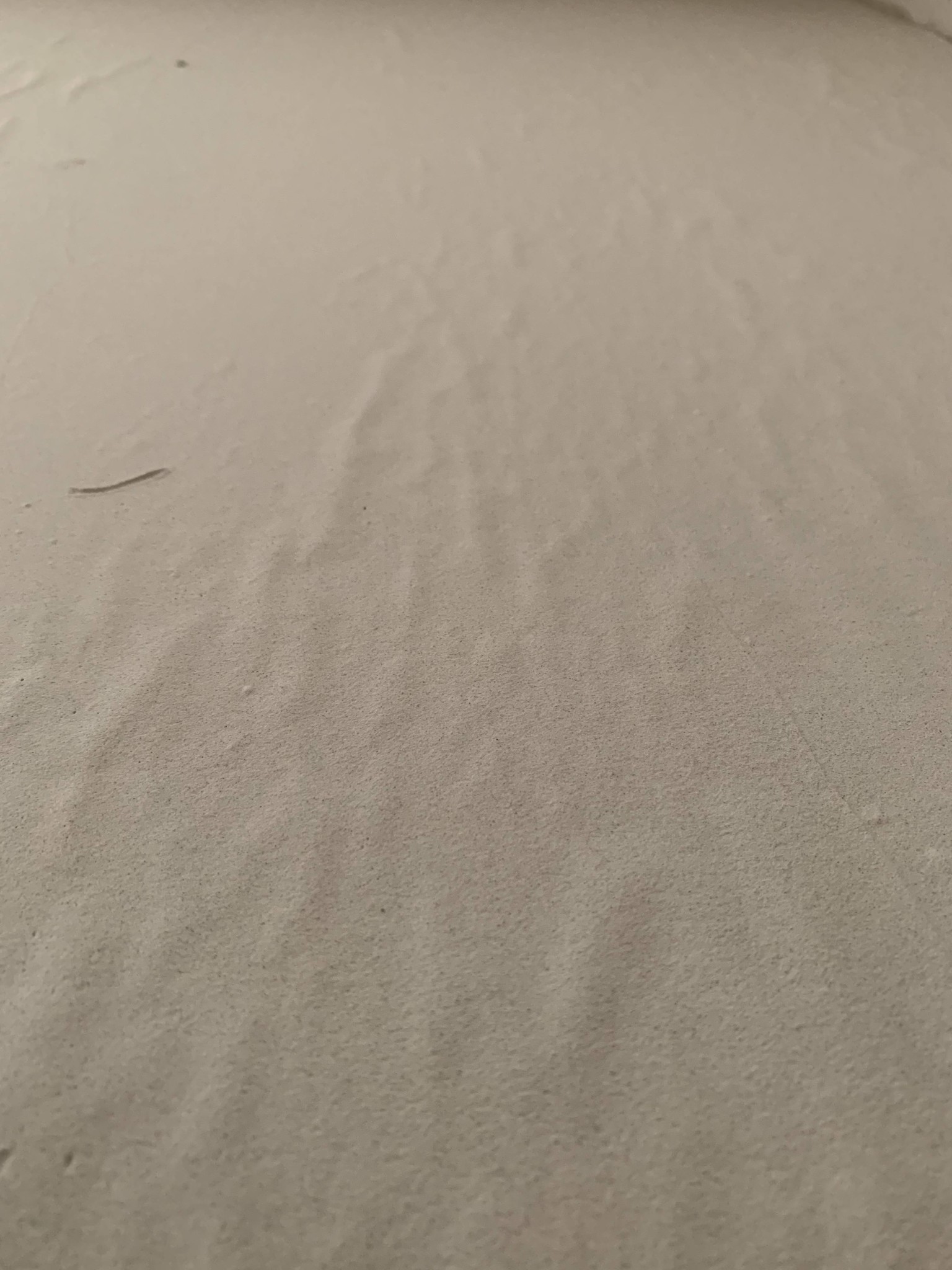

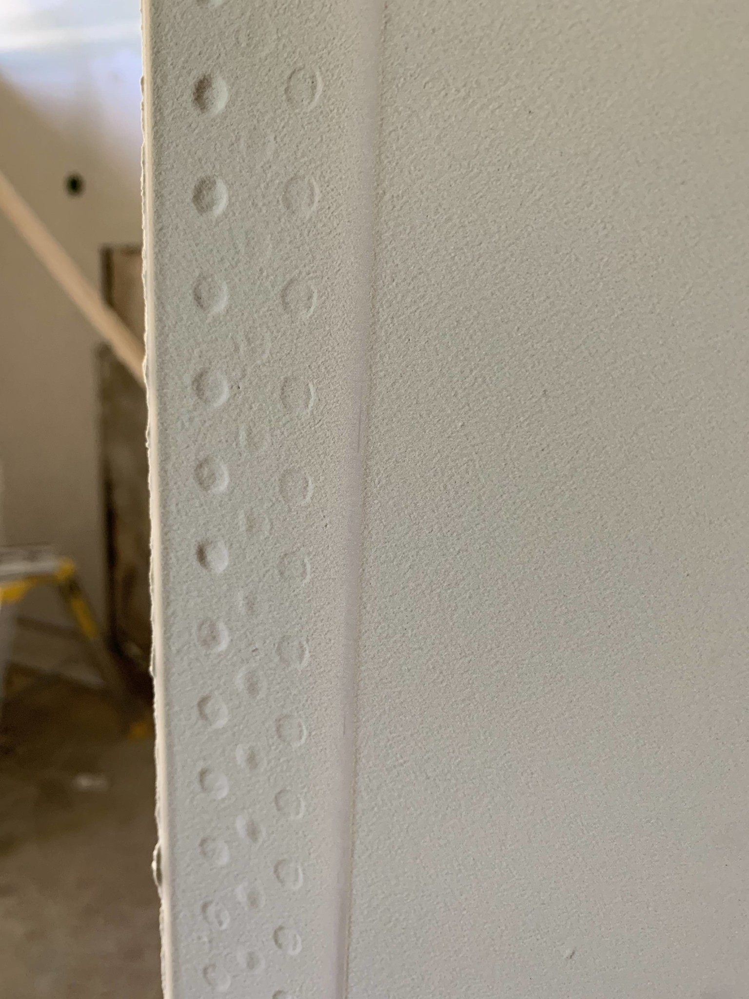

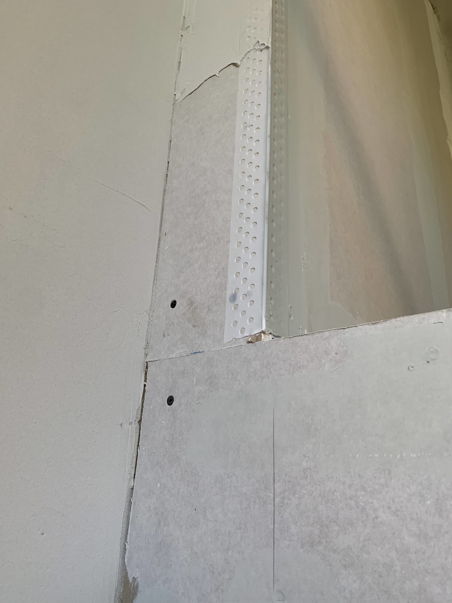

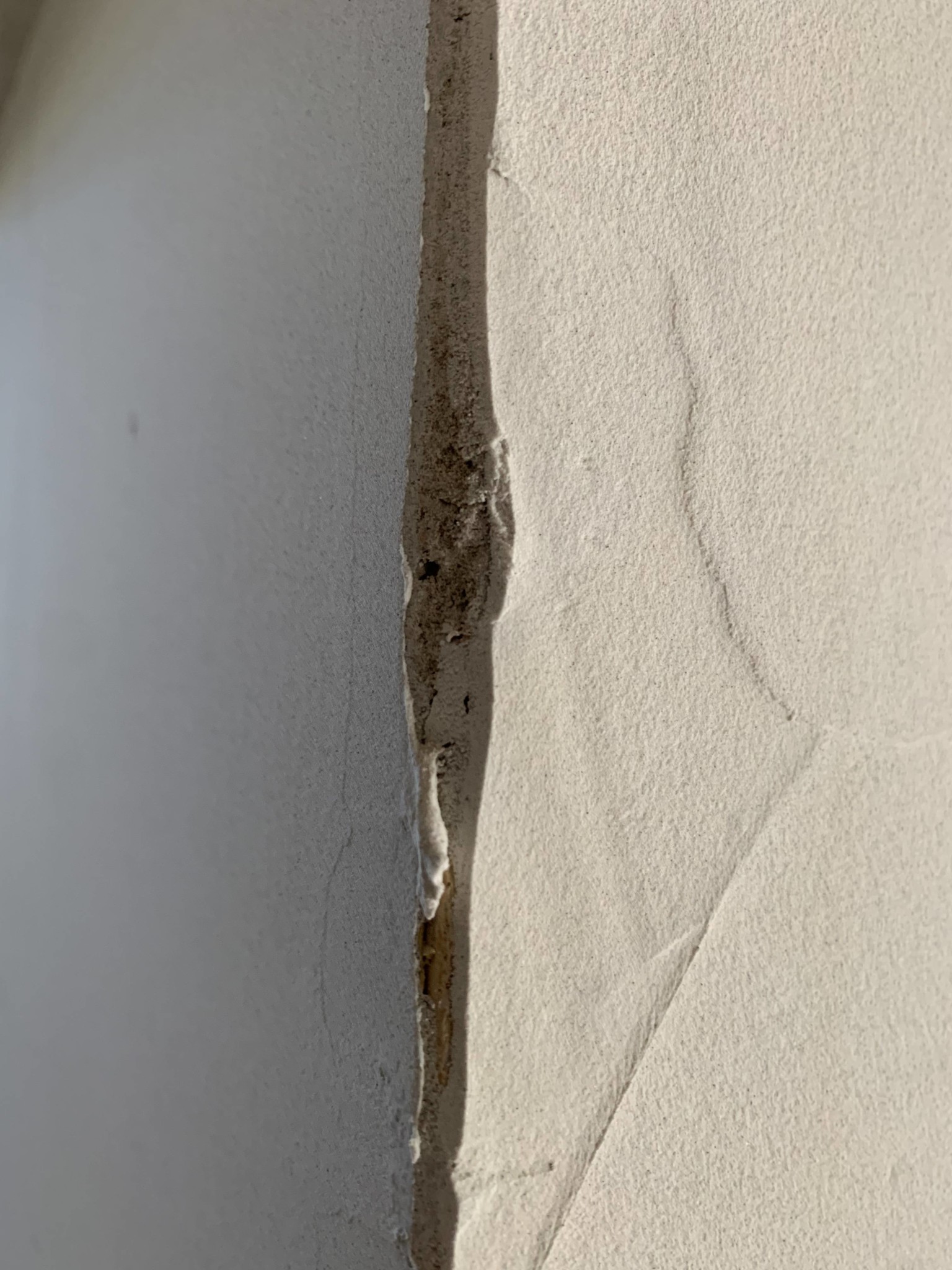

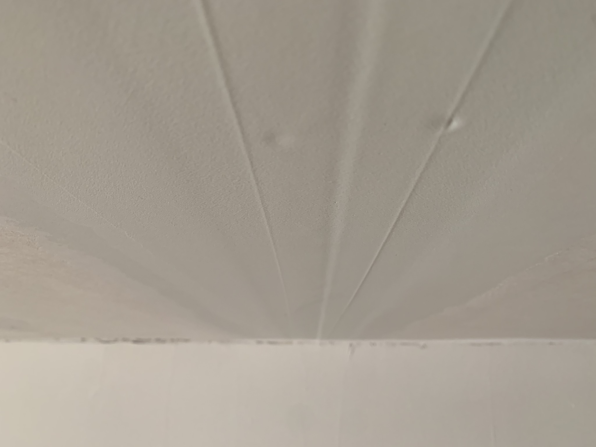

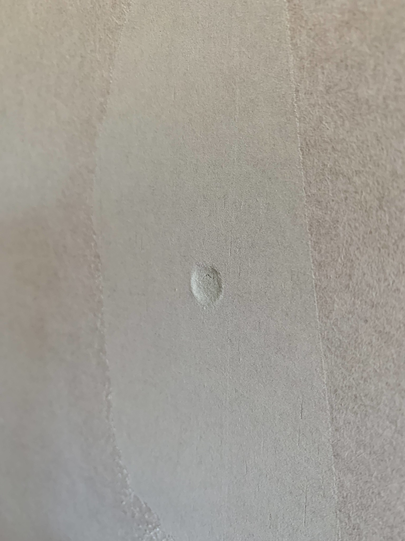

Vi håller på och renoverar en lägenhet på 90m2 och ligger lite efter vår tidsplan så för att komma på banan igen så anlitade vi en målarfirma för att spackla våra väggar (målning tänkte vi göra själva)
Efter 80 arbetstimmar (2personer a’ 5 dagar) ser det ut som på bilderna, när jag pratade med projektansvarig på målarfirman i fredags eftermiddag sa han att de bara hade lite slipjobb kvar på måndag. Det är på löpande och instruktionen var: ”Jag vill ha jämna väggar och tak som jag kan måla”
Lite noteringar för att komplettera bilderna:
• Ej spacklade skruvar
• Inbuktningar vid skruvar
• Inbuktningar vid spackelremsor
• Inbuktningar hörnremsor
• Ej spacklade hörn
• Ej spacklat fram till fönster (det sades tydligt vid genomgången att det skulle spacklas)
• Håligheter i spacklet in till vägg
• Kakel som man helt struntar i att spackla
• Tapet som buktat sig varpå spacklet nu torkat och format bubblor
Vad skall man kunna förvänta sig?

Svårt att säga utan att veta hur det såg ut från början.M Mällgärde skrev:
Men spontant känns det som är det borde se ut sådär första dagen.
Inte en chans att de är klara på måndag med bra resultat. Om de inte jobbar för fullt just nu vill säga.
Spontant känns det som massa timmar också. Men också svårt att säga med bara dessa bilder.
Kommer de 00:01 på måndag och slipar och spacklar på nytt så kanske de är klara 23:59 inkl. torktider etc. men nja, känns tveksamt. Tycker spontant att det ser rätt kast ut även om det vore första dagens jobb. Blir ju jobbigt att slipa om man spacklar så dåligt.
Besserwisser
· östergötland
· 2 838 inlägg
Men det där kan inte en målarfirma lagt 80 timmar på?
