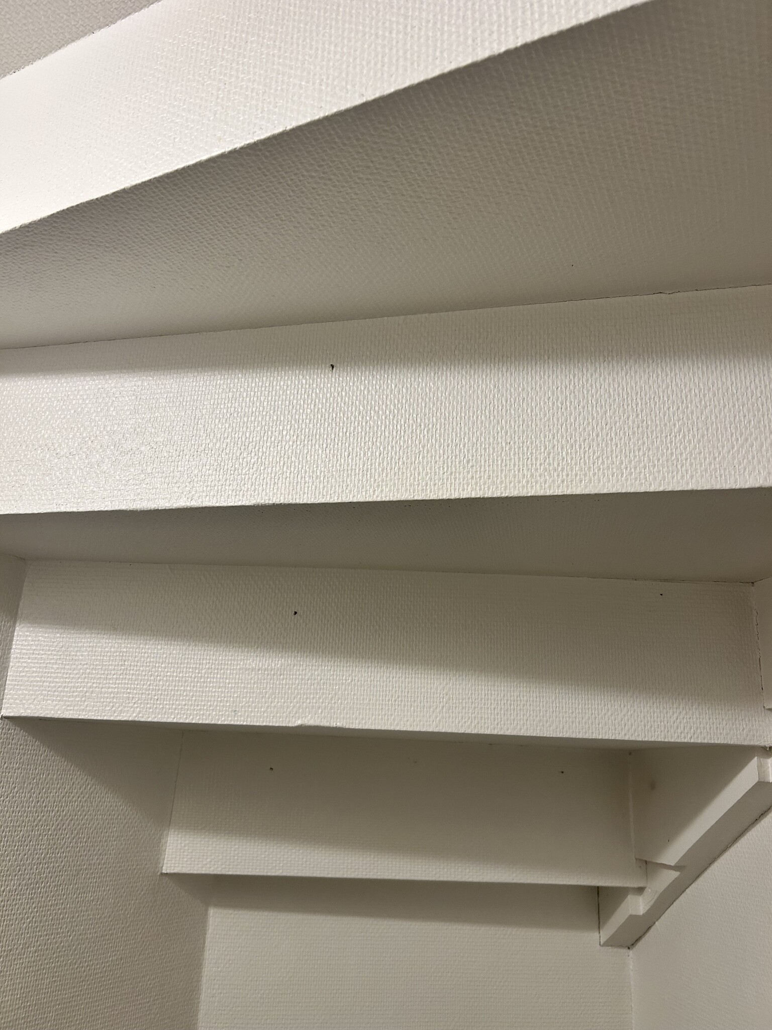

Ska renovera toalett under trappa och tänkte sköta spackling och målning av väggar själv då det inte kräver tötskikt.
Hur skulle ni göra alla vinklar? Behövs hörnskydd på alla utåtgående vinklar? Och behöver man remsa alla inåtgående så att de inte spricker?
Eller finns det något annat tillvägagångssätt som man gör detta?
Tack!
  • Trappa med flera vinklade väggar, redo för renovering och målningsarbete. Inlägget diskuterar spackling och skydd av dessa vinklar.
Du ser ju redan ut att ha glasfiberväv. Bredspackla och måla om du inte vill ha väven synlig. Du kan även skruva dit en skiva under alltihop om du vill ha ett slätt tak
