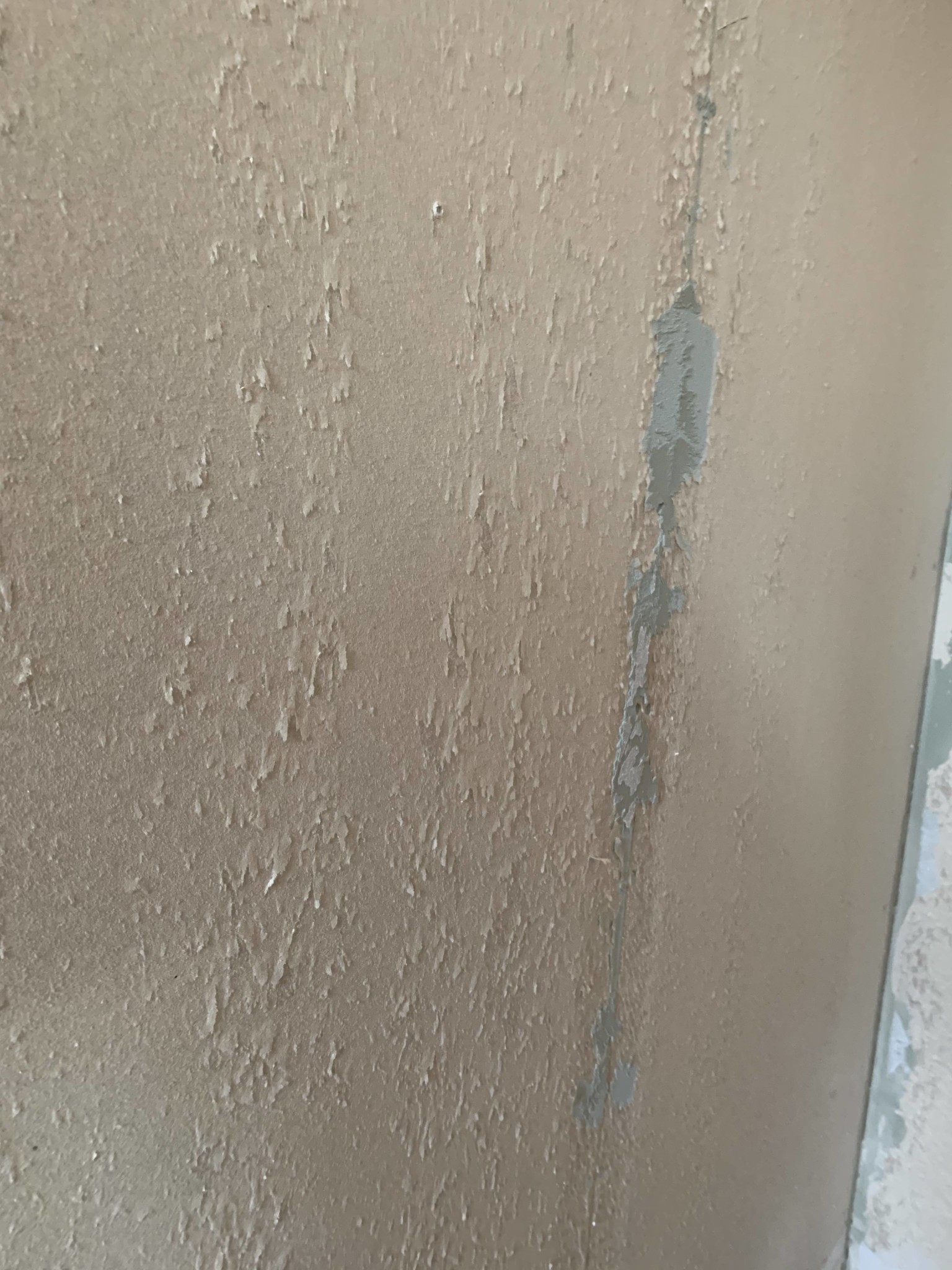

Har rivit våtrumstapet och nu ser gipsskivorna ut på detta vis. Kan jag dra av med sandpapper och sen bredspackla eller ska jag sätta någon form av slät väv först?
Rummet ska inte längre vara våtrum. Det ska bli entré.
  • Skadade gipsskivor med limrester och ojämnheter efter borttagen våtrumstapet som ska renoveras för entré.
Slipa och bredspackla är alltid snyggare än sån där fuskpapp i mina ögon. Men det kan ju vara mindre jobb med den.
