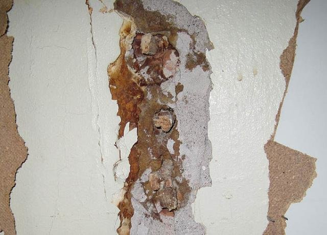

Kom hem för ca 1,5 tim sen och kände direkt att något luktade skumt inne. Gick raka vägen och kände på murstocken och den var mycket varmare än den normalt brukar vara. Kollade i pannrummet och rökgastempen stog på 50 och veden i pannan var slutbrunnen. Gick sedan upp och kollade läget igen och upptäcker att murstocken är så varm att jag bränner mig ungerfär 1,5 meter upp från golvet på våning ett och lika varm vidare upp mot taket. På andra vången avtar vämen och på vinden är den inte kall men inte heller så varm. Jag bryter loss lite gamla skåp (huset är under renovering) för att komma åt muren exakt där pannkanalen går och satan va varmt det är där. Ska ta hål i taket så att jag kan känna i trossbotten längs muren......återkommer. Måste väl ha varit soteld?

Det är en rak pipa hela vägen från källaren. Ca 13m. Men det är bara på ett omårde som det var sådär skit varmt. Jag bröt bort ett skåp och under bakom skåpet satt en ekbräda limmad (med vad jag tror är kontaktlim) mot murstocken. Limmet hade lätt fökolnat är som rökanalen från pannan går. Men färgen på muren verkar oberörd. Sedan upptäckte jag också bakom skåpet att någon bankat i nåt som ser ut som 3 st träkilar rakt in i murstocken, precis fär som rökkanalen går.

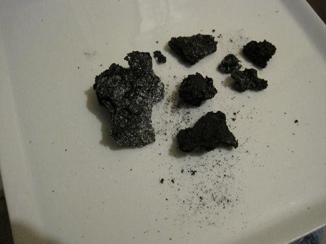

Har vart upp på taket och kört igenom lo och viska och det är, det kom ut väldigt underligt material i källaren. Ska försöka posta bilder.

Bild 1: ser synnerligen märklig ut, svårt att bilda sig en uppfattning om vad det ska vara och varför man gjort så där?
Det verkar som man tänkt att det ska med tiden börja brinna i fastigheten??
Du bör nog hugga ut det där och mura igen med c-bruk och tegelsten!
Bild2: Ser mest ut som vanlig aska/tjära från ett rökkanal?
det blir sådär när det pyreldas i pannan, speciellt om veden inte är riktigt torr i en överförbränningspanna
