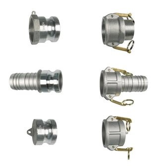

Camlock/Kamlock finns för detta ändamål. Använder det själv på dränkbar pump,

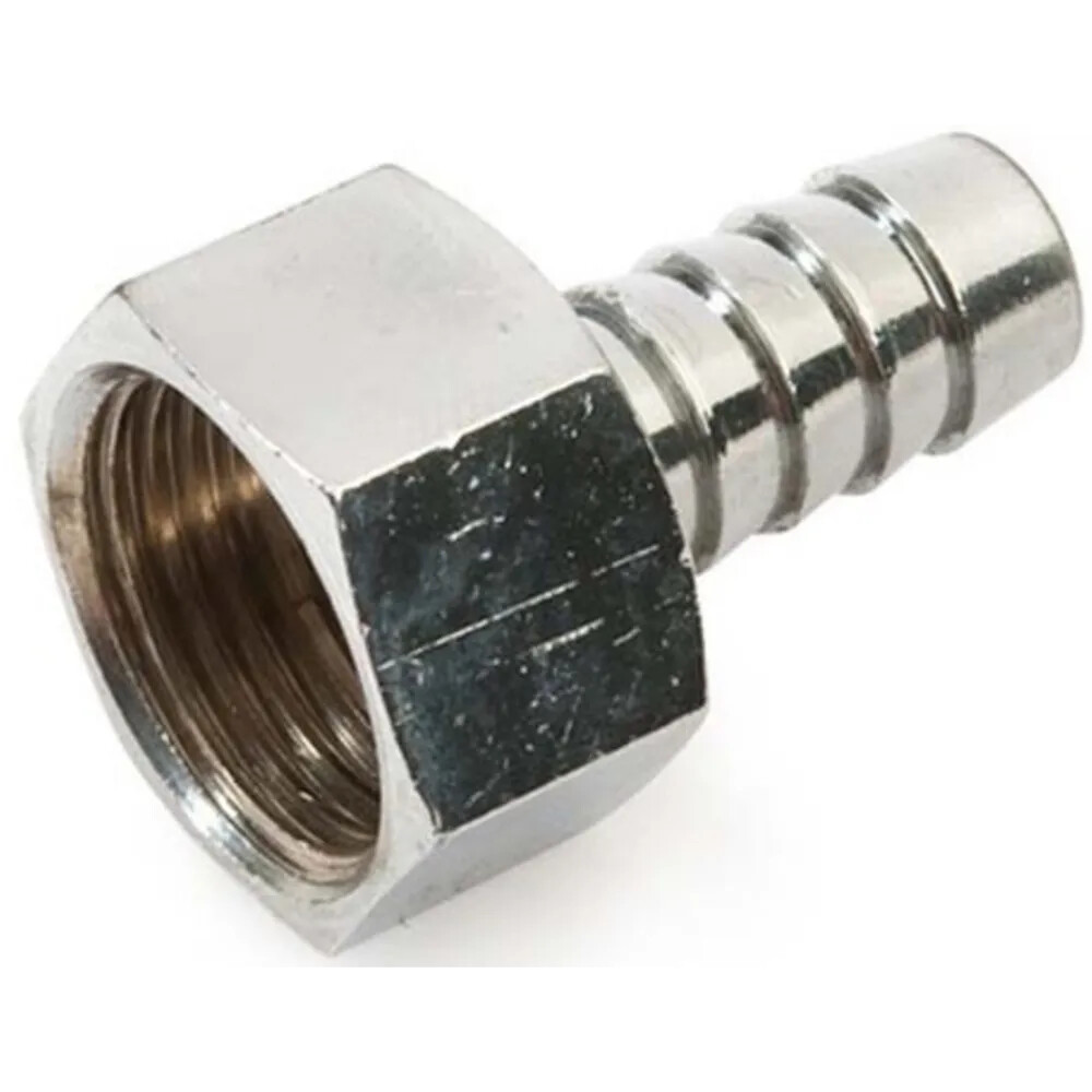

En sådan här alltså?
https://www.bauhaus.se/slangkoppling-1#go-to-description
Finns det en motsvarande med skruvgänga istället för slanganslutning?
Har en pump med invändig r25 som flyttas mellan olika ställen där det vore smidigt att kunna ansluta en klokoppling direkt utan en slangbit mellan.

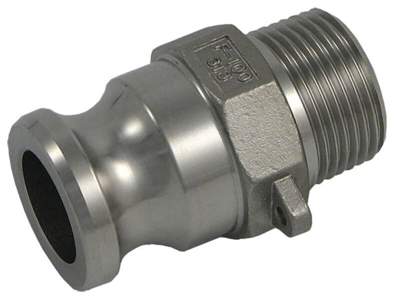

Jodå, de heter gängkoppling, såg jag efter att ha scrollat vid liknande produkter.
https://www.bauhaus.se/gangkoppling-1-ag-12bar

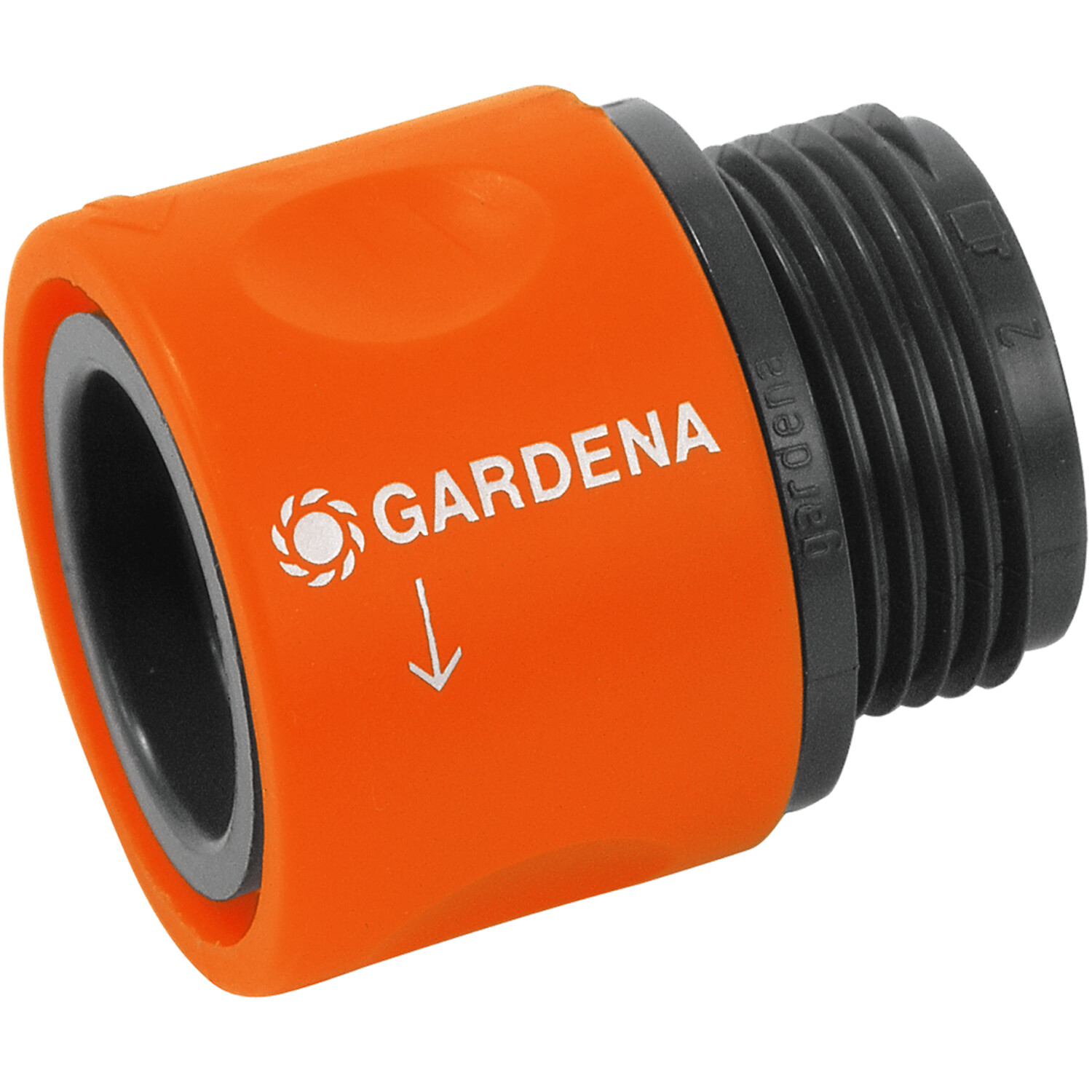

Tack! Jag tror det är samma som Karrock rekommenderade. Men hur kopplar jag det sedan till resten av systemet? Jag har kollat på flera olika Geka-kopplingar, men får liksom ingen bild av hur de faktiskt kopplas vare sig till slangen eller andra komponenter.Pjosk75 skrev:

Skulle man vilja så kan man avsluta med en sån här och gänga på 1" slanganslutning.

Du får bygga adaptern själv. En gängad Gekakoppling eller Camlock och en gängad Gardenakoppling. Skruva ihop dem. Klar.

Adapter från Geka till Gardena finns att köpa färdiga:
https://www.monopoel.de/catalog/adapter-gardena-geka-system-p-1558.html
Annars är det lätt att göra en sådan av gängade delar.
Observera att de flesta olika klokopplingssystem må se lika ut, men de är i allmänhet inte kompatibla. Geka passar ej med atlas tryckluftkopplingar eller svensk klokoppling för brandslang, SMS1176. SMS1176 passar hjälpligt med atlas. Men i stort sett alla klokopplingar som går att hitta i bygghandel eller trädgårdsbutiker är Geka.
Camlock är fina kopplingar för industribruk och höga tryck, men de är inte hemafroditkopplingar, så det vill till att hålla reda på vilken ända på slangen som ska var. Dessutom så är det ganska lätt att råka spola ur den lösa packningen ur honan. Använder dom flitigt på en konstsnöanläggning men skulle gärna slippa dom om det fanns något mer lättarbetat alternativ som tål 25 bar.
