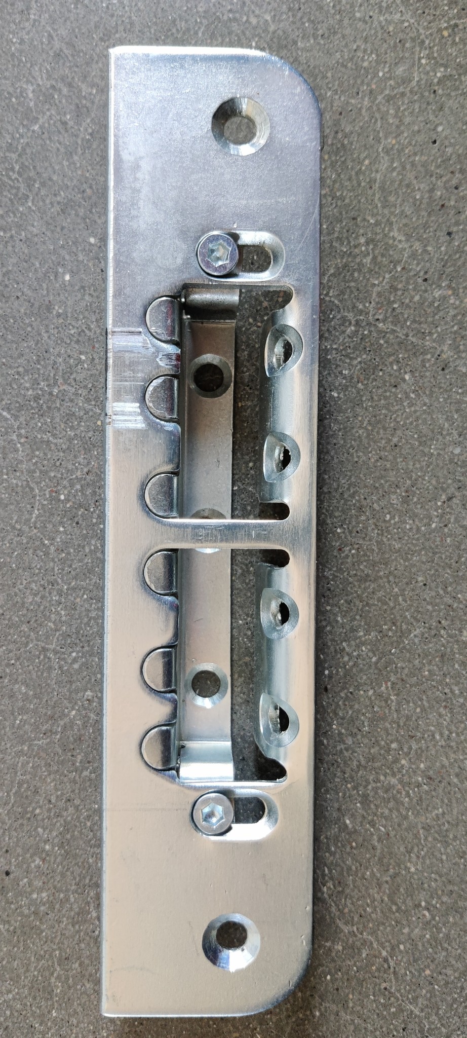

Har kanske ett problem, kanske inte. Har inte funnit svar i befintliga trådar så jag gör ett försök.
Har bytt ut mitt lås till ett Yale Doorman L3. Tidigare satt bifogat slutbleck, bredd 45 mm, plös ca 13 mm. Just nu sitter ett 1487-4 i dörren, men måste dra till ordentligt för att den ska stänga. Förståeligt med tanke på måtten. Ett 1487-1, eller -2 borde vara korrekt, men hur löser man bredden då. I stolpen/karmen är där ju ett hål för ett 45 mm brett slutbleck.
Tack på förhand
  • Metalliskt slutbleck på en dörr, 45 mm bred, som används till låssystemet Yale Doorman L3.
Bästa svaret
Sett dit ett slutbleck som är rätt lägg sedan mjukfog som täcker 5mm springan i bakkanten, ett alternativ är att lägga in 5mm trä i bakkanten eller lite 4mm masonit så bottnar fogen bättre.
Det är lättare att få det ok med lite mjukfog än att fälla in nytt trä och måla.
Det är inte mycket mer man kan göra när det inte följer standard.
