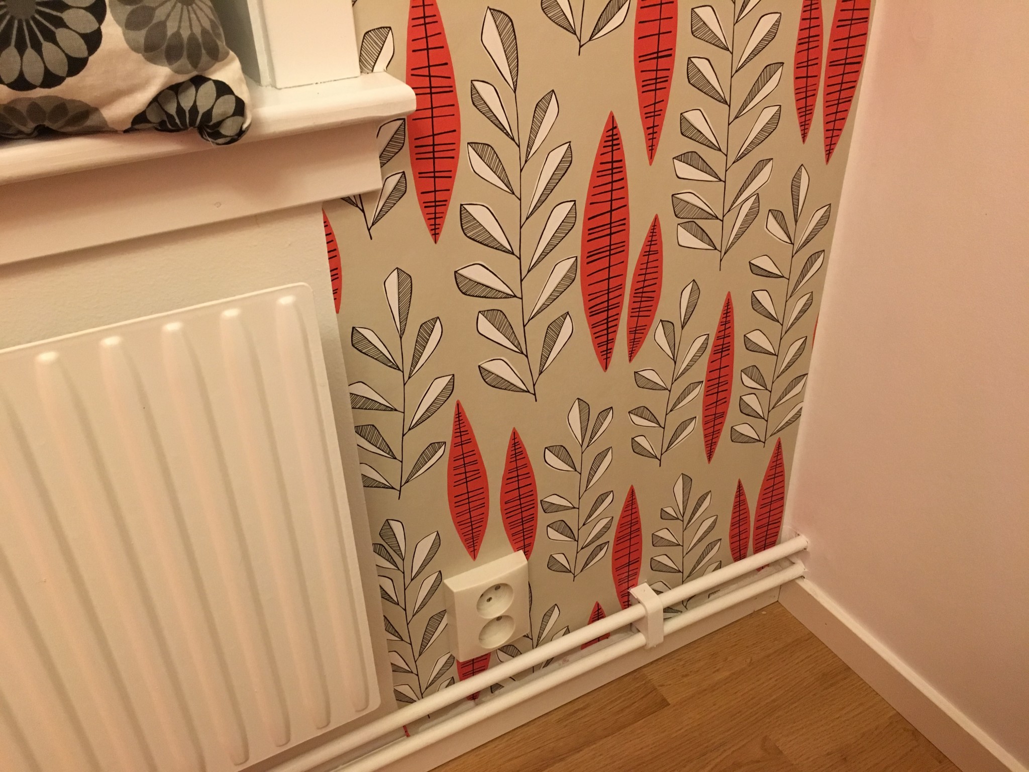

Så här ser det ut. Jag uppfattar det mer att det är rören det knäpper i. Kan det vara så enkelt att det är själva väggfästena till rören? Jag försökte lyssna där rören går igenom väggen men det verkade inte vara där - men öronen kan ju lura mig.
Det är i slutet av ”slingan” det knäpper.
Svårt att säga vad som gör det , men det är säkert ett fenomen med att rören förflyttar sig p.g.a. värme,prova med att lossa på fästena, rören hänger kvar ändå. fästena har snäpplås. Då det är i slutet av slingan kan det bero på längden på rören, längst ut mest förflyttningM Murkla1949 skrev:
Har en bekant som det knäppte i elementen när han gick över från oljeeldning till bergvärme. Där sa man att lösningen var en liten tank på 5-10 liter strax efter pannan. Han tyckte problemen inte var så allvarliga. Då det knäpper i vardagsrummet så han lät det vara. Tydligen tyckte han knäppningarna var mer när det var förändringar i utetemperaturen och pannan behövde gå mer intensivt. Så en cikulationspump som inte går på fullt kan ju vara en lösning som någon skrev.

Jag kollade igenom alla väggfästen och smörjde osv och konstaterade att det målats en del på dem och att det kanske kan ställa till det. Hursom så blev ljudet i allafall ett annat och fyraråringen konstaterade glatt ”i natt blev jag inte rädd pappa!” Då hade jag även ställt pumpen på mittenlaget (av tre).
Tyvärr var ljudet tillbaka och dessutom ännu värre natten efter så nu ska jag kika på det igen.
