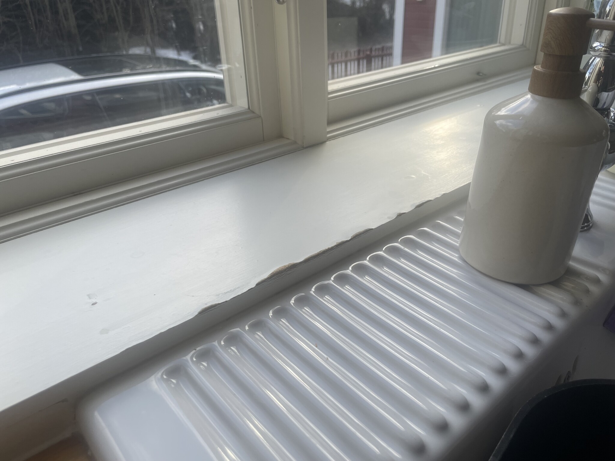

Tror ni det gör att slipa och måla? Eller borde jag kanske täcka kanten där med något istället, något slags vinkel typ.
Fönsterbräda, vit keramikpumpflaska, radiator, skadad färg, inomhus, dagsljus.
Det får du inte ordning på, vattenskada, möjligtvis med att limma en ytterhörnlist. Problemet är att det blir en kant upptill. Se hur en sådan ser ut, skriv in ytterhörnlist finns även i metall och då blir det inte en hög kant på brädan

Jag ersatte med snygga vita stora klinkers med marmormönster på. Blev sketasnyggt ;)
Har du någon bild? 😊

Tyvärr inte, det var i en stuga. Men det såg ut som fönsterbrädor i marmor, det blev riktigt bra och såg lyxigt ut ;)
Minns inte hur det var med framkanten. Antingen var det klinkers avsedd för att sitta med synlig kant, eller så målade jag den vit i samma färg som övrigt runt omkring, minns inte exakt hur det var där.

Det var nog 8 år sedan jag gjorde det, och jag vet att det sitter kvar där och inte har behövt något underhåll sedan dess.
S
Kör du t.ex. med en sådan här så räcker det nog med en enkla klinkerskiva som du delar så du får två bitar att använda. En skarv precis mitt i fönstret. LImma ihop kakeskivorna där så kommer skarven knappt att synas. Sedan kan man ju välja någon annan färg om man vill att det bryter lite mot fönsterkarmen i övrigt.
