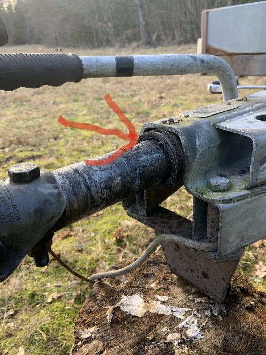

Hej jag har fått tag på en gammal släpvagn på mitt jobb som är i bra skick. Men det är glapp i dragstången, jag har aldrig skruvat med en släpvagn och undrar om någon kan peka mig i rätt riktning.
Jag ska bifoga en bild på problemet.
Draghandsken har jag haft borta och själva dämparen verkar vara redig, men röret som dämparen sitter i glappar mot röret som röret sitter i om ni förstår. (Röd pil där det glappar)

De flesta gamla släp är nog mer eller mindre glappa,går säkert att byta bussningarna som dragstången löper i,vet dock inte om de passar rakt av eller måste brotchas till rätt dimension:)
tyvärr är det till 90% semibearbetade bussningar man får så de ska oftast brotschas på plats. Vilket kräver sina grejer.......
