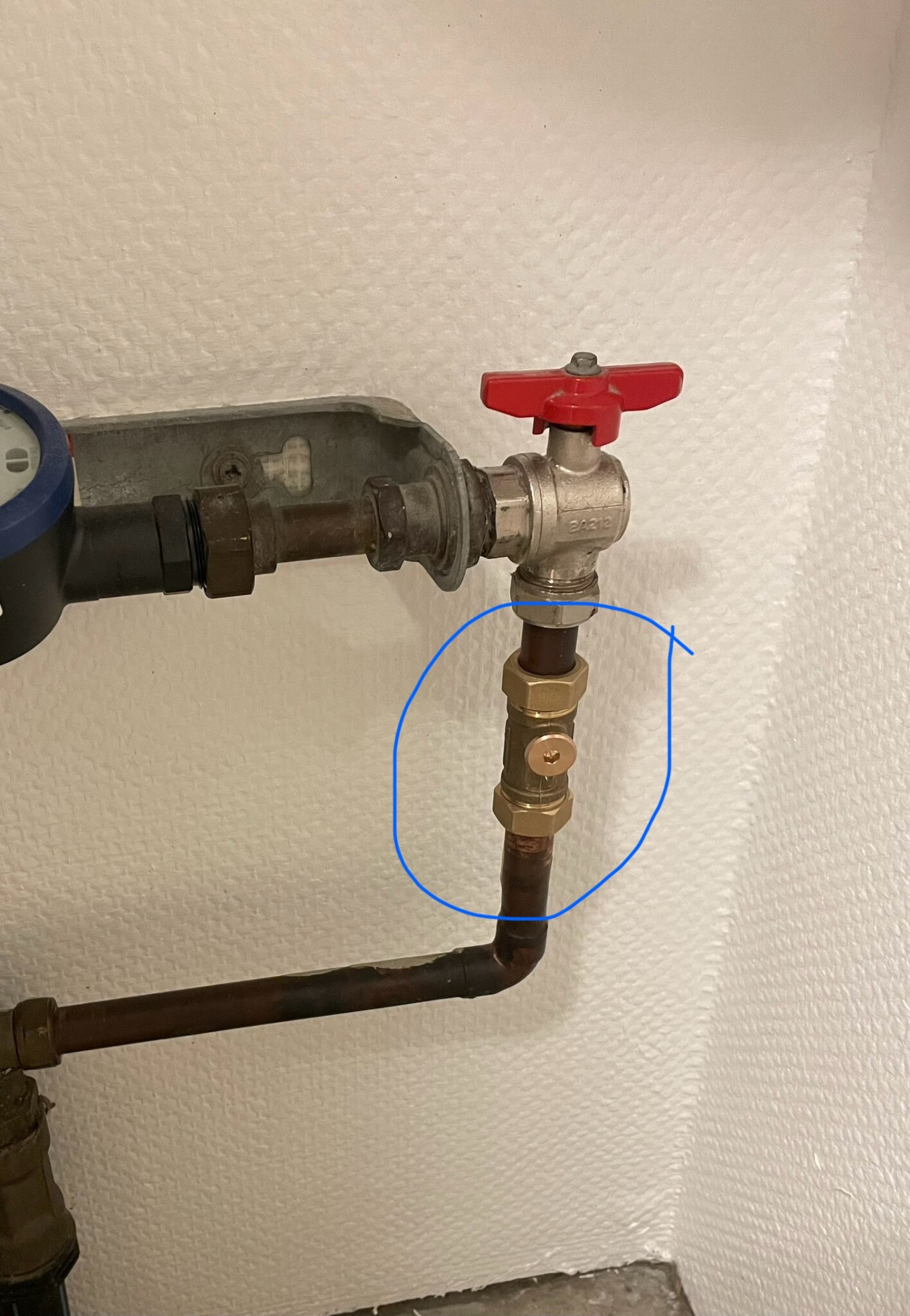

Vi har en hel del slagljud i våra rör när alla blandare stängs, när tvätt och diskmaskin körs osv.
Nu fick jag tips från en rörmokare som renoverar vårt kök att sätta en tryckreduceringsventil vid vattentätaren för att han tror ljuden beror på för högt tryck .
år det ett bra förslag?

Nja, det kan ju fungera, men i Sverige har vi ett krav att alla tappvattenprodukter ska klara av 10bar. Det är mycket.
Vanligt kommunalt vattentryck ligger ofta runt 3-4 bar.
Tryckslag kan även bero på en dålig backventil vid VVB eller duschblandare.

Löste idag problem med tryckslag som uppstod oavsett vilken kran som stängdes med byte av backventilen efter vattenmätaren. Den gamla var från när huset byggdes -99 så hade väl tröttnat. Så tips kan vara att byta den.
  • Vattenrör med mätare, ventiler och backventil markerad med blå cirkel mot vit texturerad vägg.
