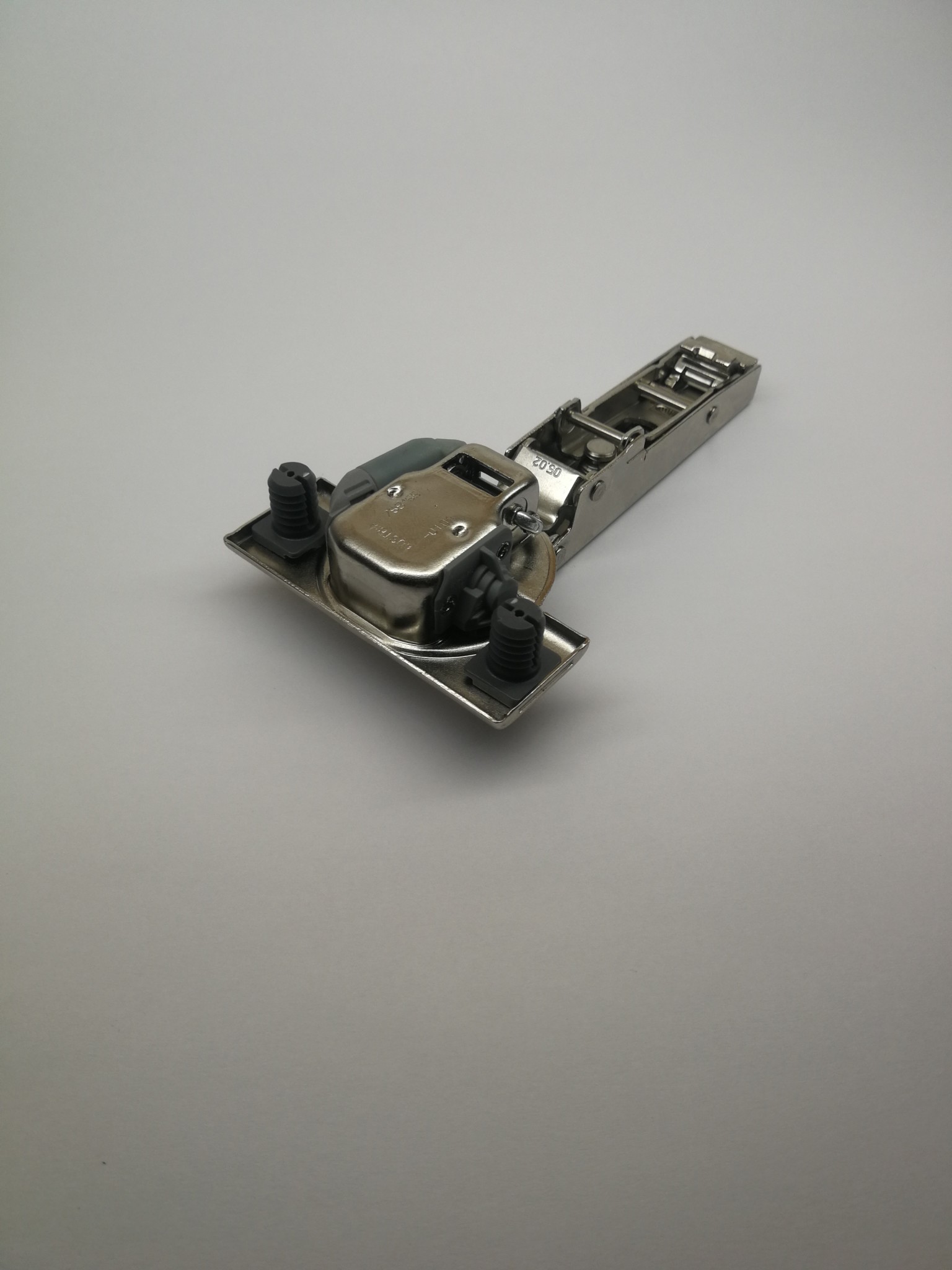

Jag gick tillbaka till försäljningstället, i detta fall Elgiganten, och beställde gångjärn. Tyvärr så verkar gångjärn och inte riktigt "hänga ihop", och jag kan inte på elgigantens hemsida se om dessa gångjärn kommer att passa med luckorna. Men vi får väl se när dom kommer om någon vecka eller så.
Dessutom blir jag osäker på plastlugglösningen. På bilden på gångjärnen att döma, så är det snarare något i metall. Om det nu är så att det är metall, så förstå jag inte hur det skall hugga i och låsa i luckan.

Snyggt, ser ut som Blum. Borrningen i skåpstommen är ju inte den vanliga, brukar bara vara en rad med hål men det sparar lite metall i biten som sitter i stommen.

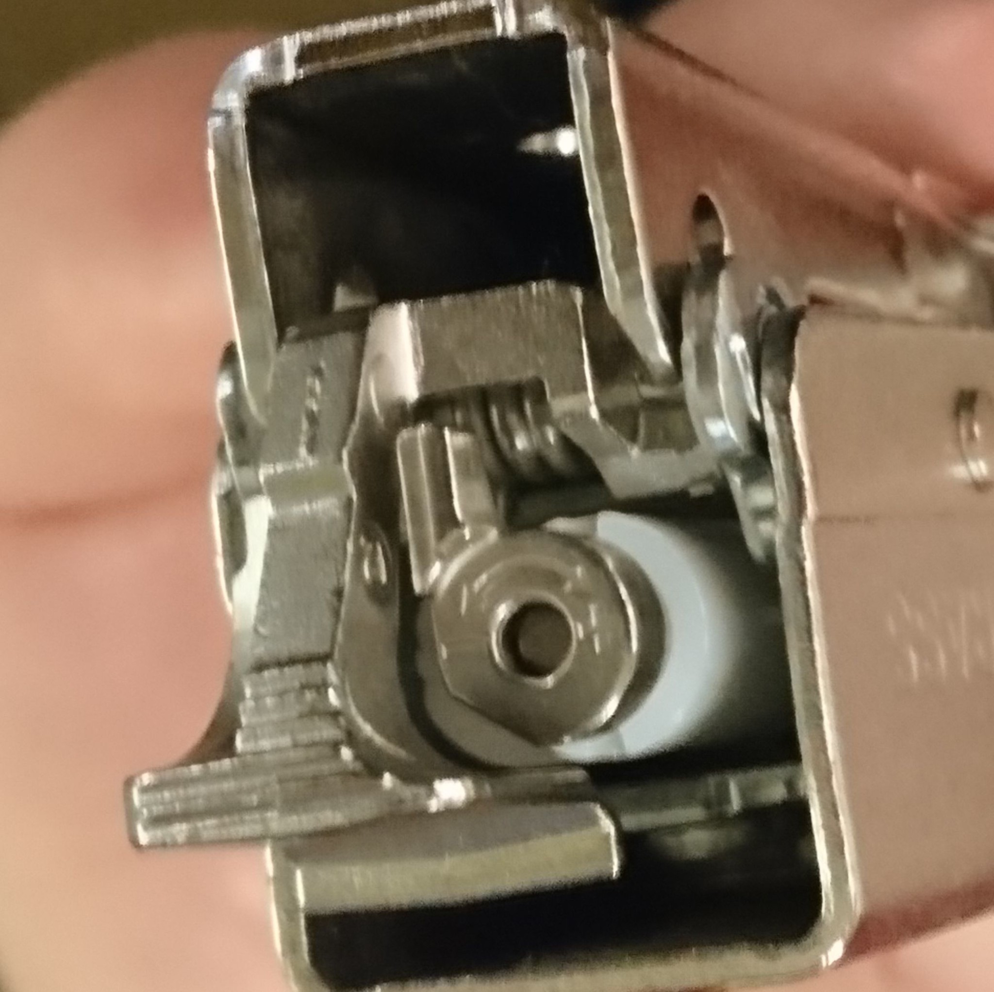

Precis som flera här påstod så behövdes inga skruvar för att fixera gånjärnen till dörren. Däremot var det svårt att förstå hur man skulle bygga ihop gångjärnen utan instruktioner.
Nåväl. bak på gångjärnen så finns det ett litet vred som det står + och - på. Vad betyder det?
