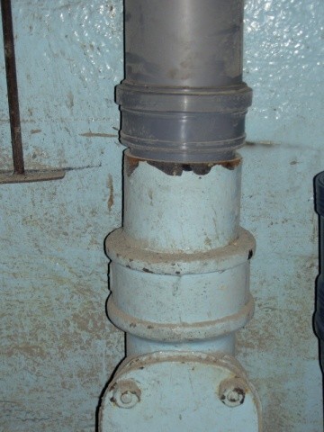

Har en "halv-renoverad" avloppsstam hemma där sista biten är gjutjärn med rensrör plus lock. Jag tänkte kapa bort även denna sista biten och ersätta med en PVC-rensrör plus lock.
Behöver nämligen få dit ett grenrör för tvättmaskinen.

utan min ser ut som man kapat av ett enkelt rör med muff den sista biten och tryckt ner den i gjutjärnsröret och tätat med något (det är något svart torkat precis i övergången).
* Vad heter sådan muff? Finns det överhuvudtaget?
* Är det ok att göra så? Om ja, vad har man isf tätat med för något?

Det spelar ingen roll vad den nuvarande skarven är för sort. Du ska ju kapa och montera en ny!
Vet du att röret är 110mm så köper du en JET-koppling. 66:- på mani armatur, klass B duger bra inomhus! http://www.maniarmatur.se/sv/product/99/MA-JET-KOPPLING-110-KLASS-B
Glöm inte stödhylsan i plaströret!
Är inte gjutjärnet 110mm (ja, det finns ett flertal olika utöver 110) så använder du en Fernco typ den du redan länkat till på rinkaby!
Lycka till!
