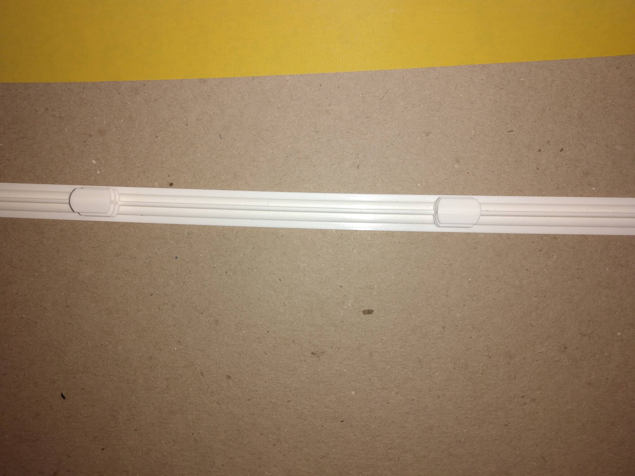

Finns det möjligen skarvlist som kan täcka en cirka 0,7 mm skarv mellan stänkskiva och överskåp?
Det vore toppen om det var mjukt material så att man inte behöver limma då det inte är ett alternativ p g a belysning under skåpen. Alltså bara trycka dit.
Hittade en bild på list för att annat ändåmål men det är ungefär den här typen av baksida på mjuk list som jag är ute efter. Frontsidan kan vara slät eller rundad.
Tacksam för tips på vad det kan heta och köpställen. Om du har annat tips hur man kan täcka skarven utan att behöva limma, spika eller borra vore det också toppen.

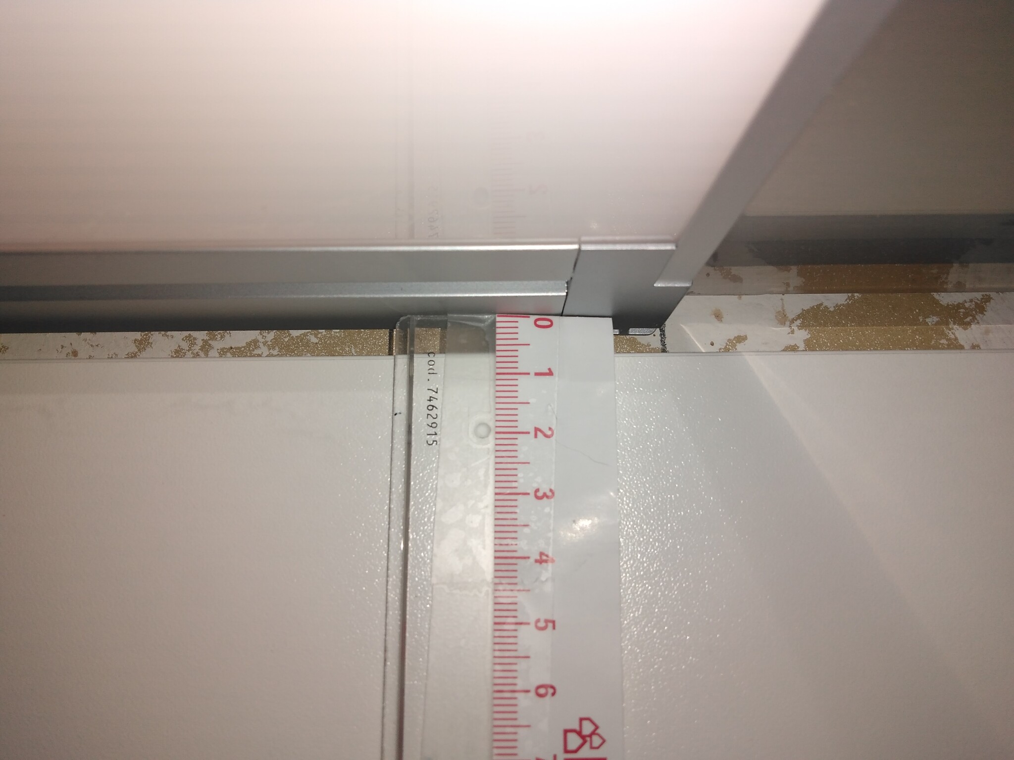

Ja, det syns! Vad är maxgräns för mjukfog?
Här kommer en bild.
(Det är reklamerat men vet ej om jag får hjälp)

Okej, så det är mer som en försänkning än ett tomrum på 7 mm. Hur tjock är stänkskivan?
Kanske svårt att få dit en mjukfog utan att riskera att det blir lite fog på kanten till belysningen. Räcker det med att bara måla träskivan (?) vit så att den flyter ihop med stänkskivan?
Tack för svar!
Vet ej vad det kallas på fackspråk. Tjockleken är 1,3 cm på stänkskivan.
Tanken är att måla väggen, det hjälper säkert lite för ett bättre helhetsintryck men inte riktigt hela vägen.
BirgitS
Oj, så djupt, då går det inte med mjukfog för det kommer att se kladdigt ut och fastna på belysningsramen.
Men det borde väl gå att sätta upp en tunn trälist med dubbelhäftande tejp på stänkskivans kant, det är ju inte fråga om någon belastning.

Belysningen längst in, kanske inte riktigt bra, då ljuset slår ner i diskbänken och studsar upp i ögonen. Ska sitta på mitten av skåpets undersida eller i framkant. Går det att flytta ut lyset, så finns plats för en tunn list som täcker. Eller om du sätter en tunn list som täcker och står mot armaturen. Enda nackdelen med det sista är om den hellimmas, bara några duttar med 5 cm mellan varje. Sitter säkert nog kvar.

Tack, det kan bli alternativet i så fall. Avvaktar ett tag.
Tack! Vad tänkte du för material på listen? Belysningen kan dessvärre inte flyttas.
Finns rätt tunna trälister att köpa, annars någon med såg som klyva ner till 5 mm max och limmas. Se bara till att det blir jämt bakom, inga hål som listen kan åka in i.
