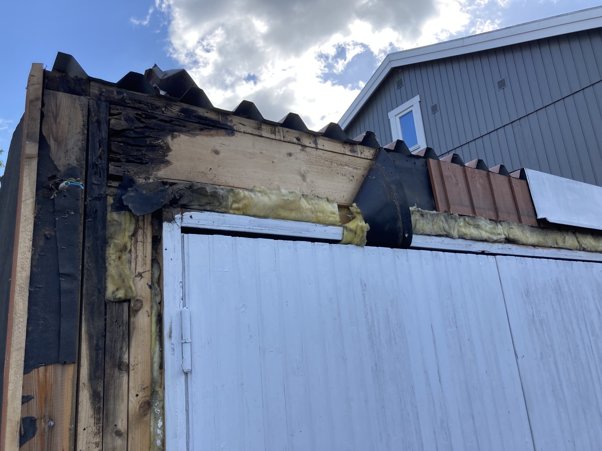

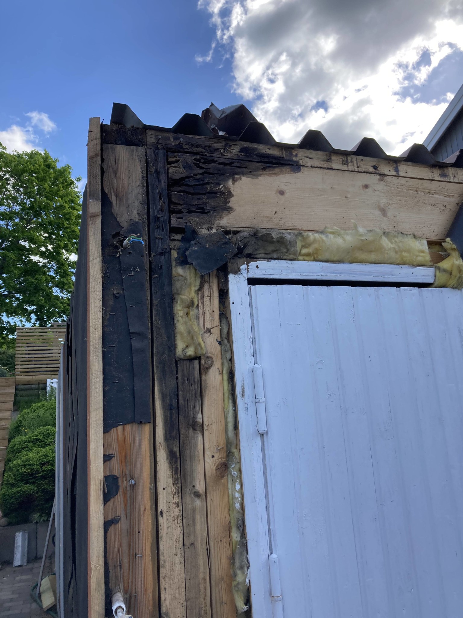

Vi stötte på ett oangenämt problem när vi skulle måla garaget! Se bild, balken ovanför garaget är helt rutten i hörnet. Vågar man/kan man skarva balken eller borde man ta bort hela? Det är ett ganska lätt plåttak uppe på o ingen tyngd där annat än när ev snön lägger sig. Tips? Hur skulle ni göra? Tack på förhand

Den där balken borde nog gå hyggligt lätt att reparera.
Stämpa upp balken så den inte sjunker när man börjar kapa, mät och kolla lite ifall den t.o.m borde höjas lite, dvs passa på och justera lite. Man kan också höja den 0,5-1 cm, ty det sätter sig antagligen något när man har blivit klar.
Kapa bort det ruttna och skarva in en bit med samma dimension.
Problemet är hur man fogar samman. Här i balkens ände är böjmomentet nära noll och endast upplagsreaktion, vilket gör det enklare, ja det är skjuvkraft inne i balken, men har det hållt tills nu håller det i fortsättningen.
Finns det plats så kan man skruvlimma en 15mm plywoodskiva på bägge sidorna av balken, en bit på varje sida av skarvstället. Blir det för tjockt så kan man försöka hitta långa spikplåtar och spika pbs om balken över skarvstället. Man kan ju också tillverka något eget som motsvarar spikplåtar.
Får det inte alls bli bredare än balkens tjocklek så får man överväga att fälla in skarvmaterialet.
Jag fnular på ifall man borde kapa av bef balk och skarvmaterialet snett, t.ex. 30°, så bef balk vilar på det nya materialet.

perfekt! Tack för hjälpen ja den lodräta balken o de andra mindre brädor o annat som är dåligt ska bytas. Det var den stora som är tvärgående man helst skulle slippa (den går över på grannens sida med på garaget). Den verkar vara bra förutom i hörnet. Vi vet såklart inte hur grannens sida ser ut om man lyfter plåten - men gissar att vår slutar mellan garagen. Tack för hjälpen!Mikael_L skrev:
