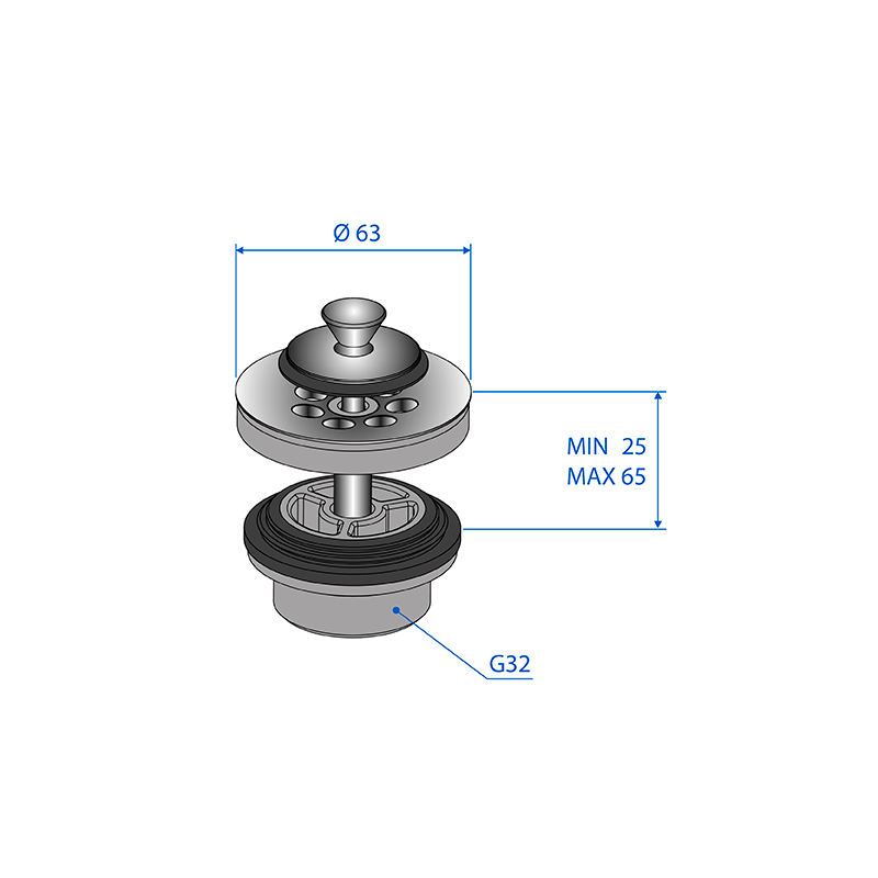

Någon som vet hur eller vad som ska sitta i avloppet på handfatet för att kunna sätta dit en ”propp”? Verkar vara någon form av pop Up historia. Fanns inget när vi flyttade in och hittar inget namn eller modell på själva handfatet finns det någon universallösning?

Sitter det en extra spak på blandaren ?
Du får nog öppna skåpet under och fota där , kan sitta ett fabriksmärke på det , går inte att se nu vad som kan behövas , kanske ny genomförning ner till vattenlås

Har du ingen spak på blandaren baktill så byt bottenventilen!
Viktigt i dessa fall är att djupet stämmer med vad ditt porslin bygger.

Nej ingen spak på blandaren och armen under handfatet sitter där men inte kopplad. Djupet antar att du menar tjockleken på godset i handfatet. Ja det kanske är enklast att byta hela bottenventilen. Tänkte inte på att det kanske går att skruva bort den gamla till en ny.

Ser att både classe o bauhaus har pop Up bottenventiler typ ”universal” ska testa en sån. Just nu är det ett hål rätt ner till vattenlåset och det låter på ungarna som att det kan ligga lite tappade saker där.

OK, glöm då inte att mäta med överfyllningen (den svarta delen) för nya bottenventilen!

(y) ja just ja. Du tänker på att muttern under öppnar så pass mkt. Och det ser ut som att vattenlåset är långt. Så det blir väl att hitta en pop Up bottenventil model lång.
