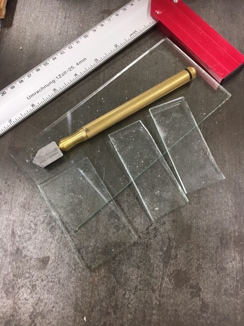

Hej alla! Läste någonstans att orgelbyggare använder glassicklar. En glasskiva har ju 8 kanter och kan sen kastas vilket ju är en förenkling.
Läste Daniels sickeltråd och har försökt få till metallsicklar med sådär resultat.
Fixade därför till en glasskiva 4 mm glas och skar ut några bitar och provade.
För det första var det svårt att få till de där knivskarpa kanterna sen verkar de slitas fort.
Men när det funkar är det super.
Har någon testat eller har tips på var man kan hitta mer information om hur man gör?

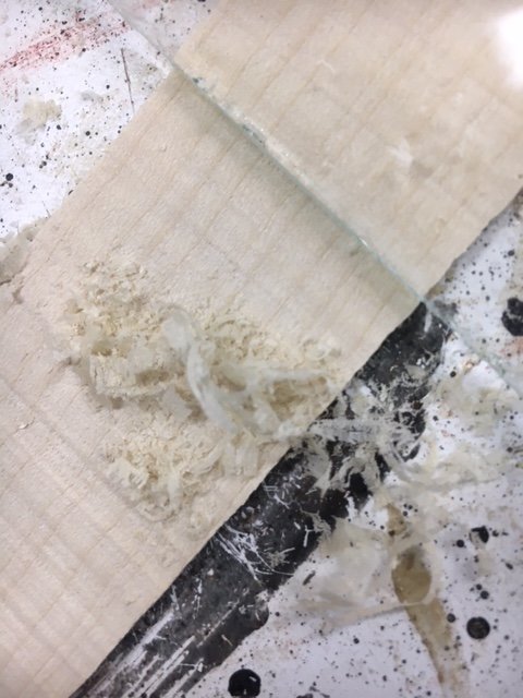

Men det måste ju endast funka på lite "fria former"? En sickel till en plan yta, eller för den delen till ngt som ska bli plant är ju absolut rak. Ett skuret glas är ju vågigt, snett och bara helt galet:thinking:
Funkar faktiskt rätt bra!
Träbearbetning med spånbildning på ett skärbräde, visar en lyckad snittyta med träspån.
Men nog funkar stålsicklar bättre i långa loppet. Börjar få fason på det efter träning.
