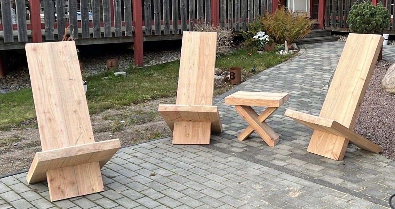

Hur har det gått med ditt bord? Hur har du underhållit det?
Har du oljat in det?
Har själv gjort lite trädgårdsmöbler i lärk som jag har oljat in två gånger med lite tunnare olja och skulle nu vilja ha tag på en som stannar lite mer på ytan och har hittat den här som inte längre verkar finnas
https://www.k-rauta.se/produkt/larktraolja-cuprinol-pigmenterad-25l/7391306098703
Har någon ett förslag på alternativ?
