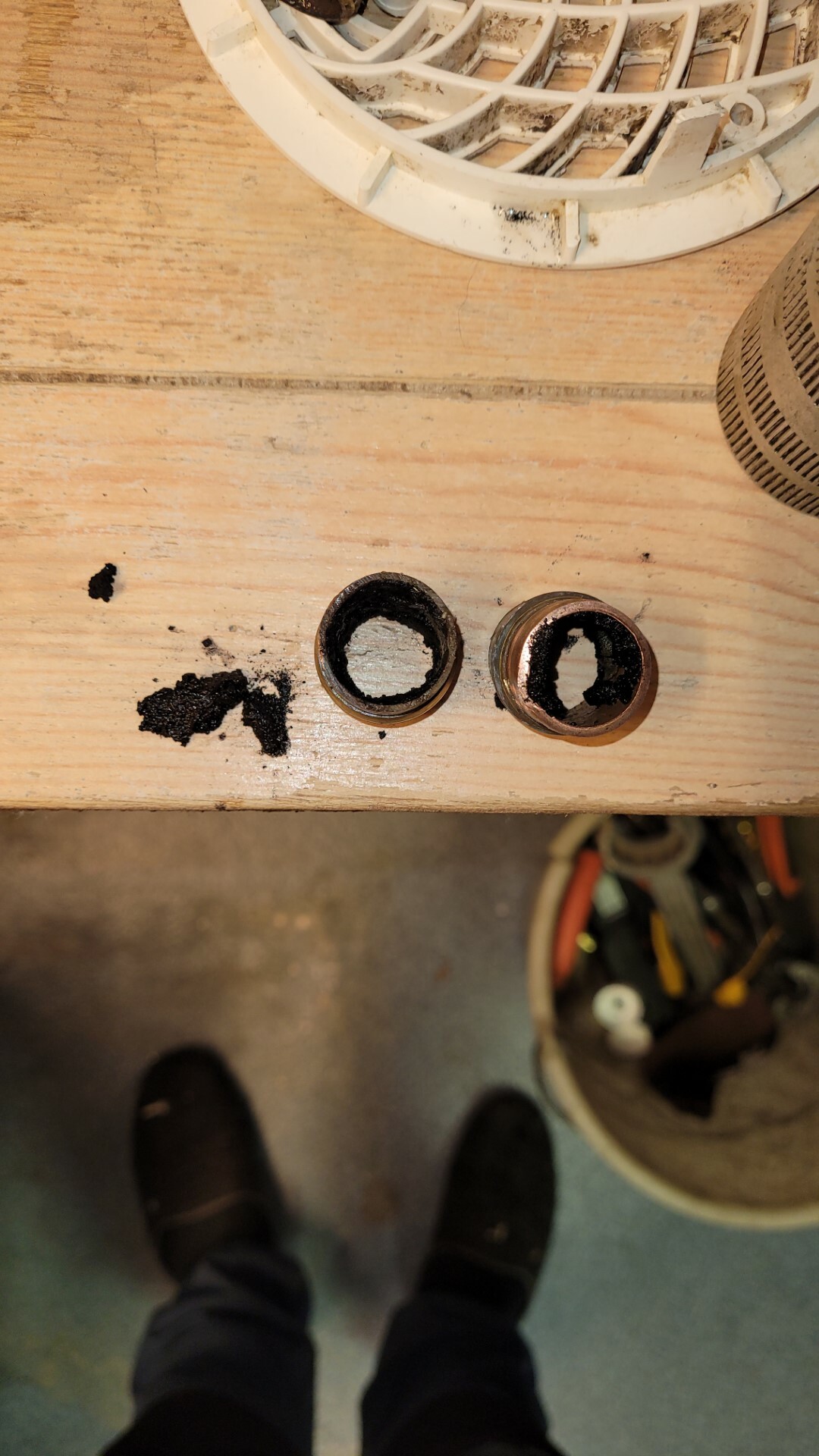

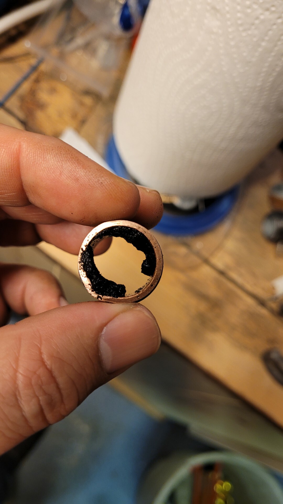

Nyss köpt ett hus och dök upp ett mindre vattenläckage, som åtgärdades, men när det fixades så upptäcktes att det var mycket sand som sitter fast på insidan av vattenrören.
Går det att typ spola med högtryck eller köra modell piprensare så man får bort det?
  • En hand håller en liten metallring med mörk beläggning på insidan vid en arbetsbänk.
  • Två metallringar på träyta, ett svart objekt, en fläkt och en person i skor.

Ett filter vid pumpen kan kanske vara en idé för att inte förvärra det.
absolut.
kontakt med brunnföretag för laga borrhålet där sanden kommer ifrån, sen ett filter på ingående vatten för att se om det kommer mer sand. Men sen är ju resten kvar om borrhålet fixas.
Är du säker på att det är grus?Har det tagits något vattenprov då ni har eget vatten?
Vattenprov ska tas om någon dag 👍
