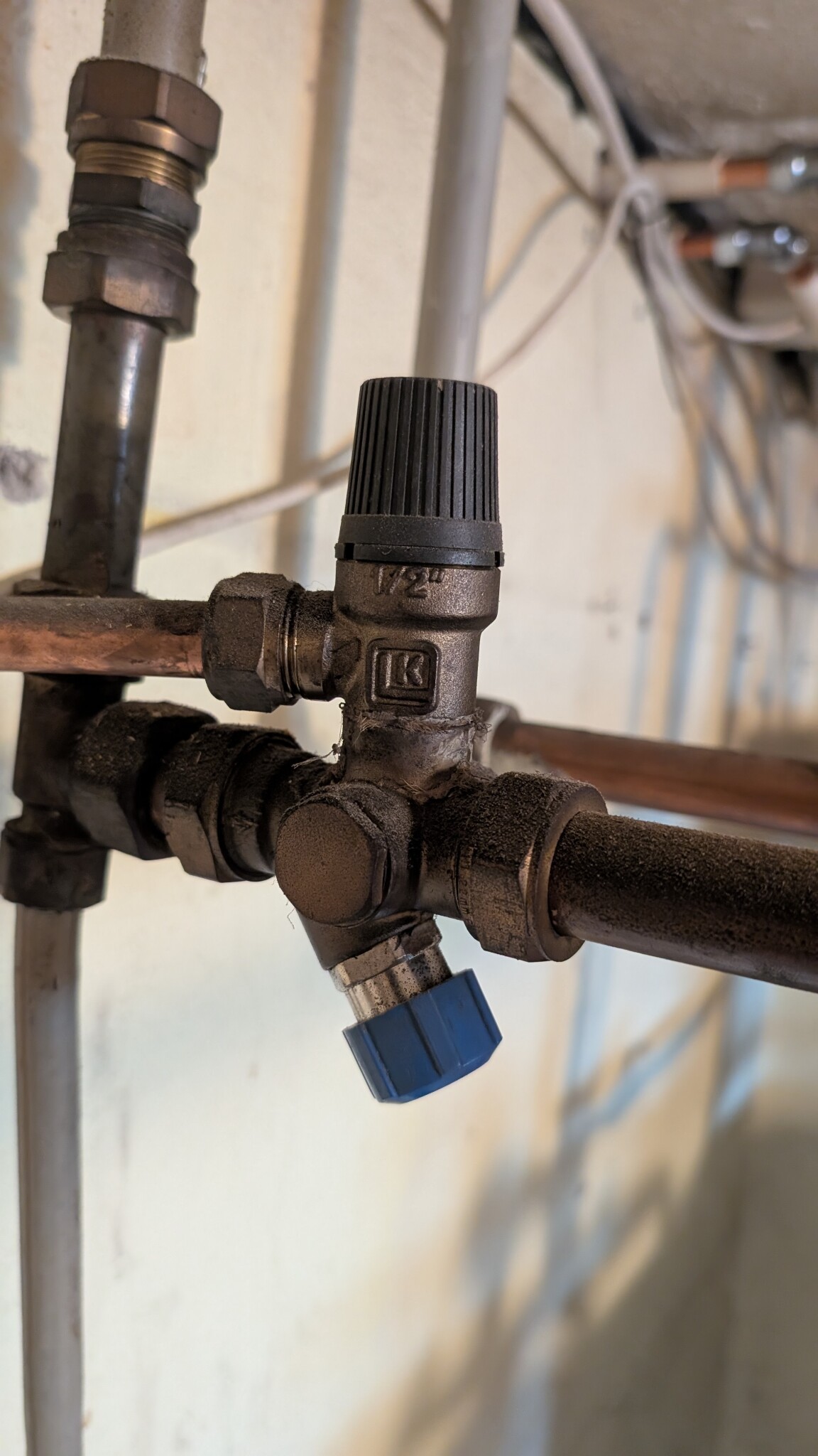

Hej.
På vattenledningen in till min panna sitter en LK 514 säkerhetsventil som börjat släppa ut vatten i "skvalröret", antar att den börjar bli dålig så den bör bytas, men vilket tryck ska jag ha på den, det finns ju olika att köpa.
Står inget annat än LK 514 på den och hittar inga papper på vad den ska ha för tryck?

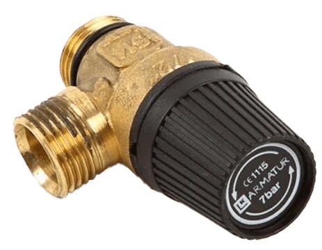

På toppen på ratten brukar det sitta en etikett med öppningstrycket angivet.
Sitter den på inkommande kallvatten till VVBn eller sitter den på påfyllningen till pannan/värmesystemet?
Till VVBn är 9 eller 10 bar
Till värmesystemet är det 1,5-2,5 bar
Kan också stå i manualen till pannan när den sa öppna om du inte hittar info om det på själva ventilen.
Brukar så på ratten som sagt var.

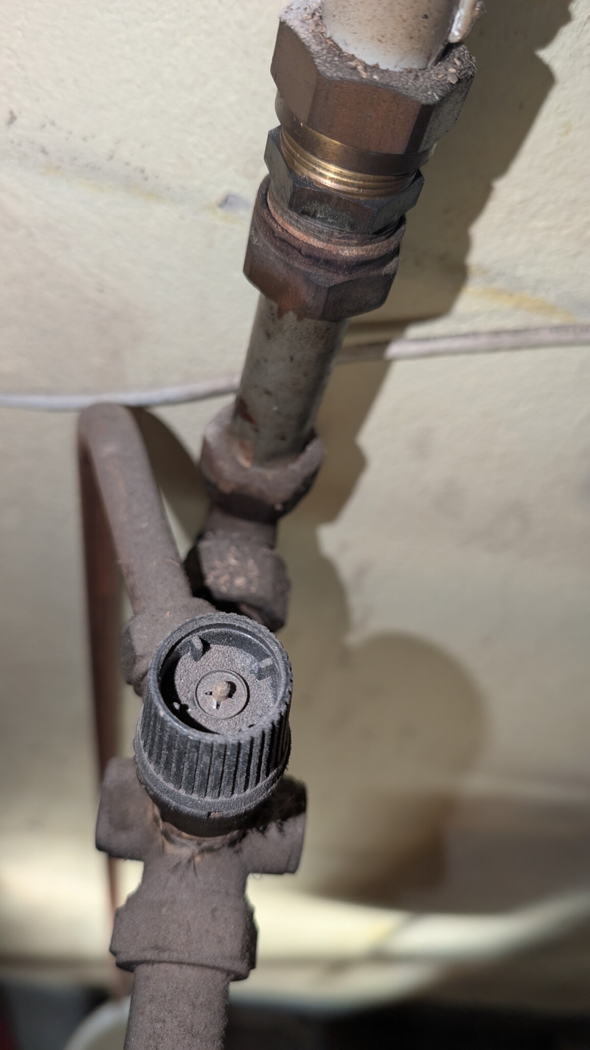

Den sitter på inkommande vatten till pannan, toppen på den är tyvärr borta så det står inget där 😞

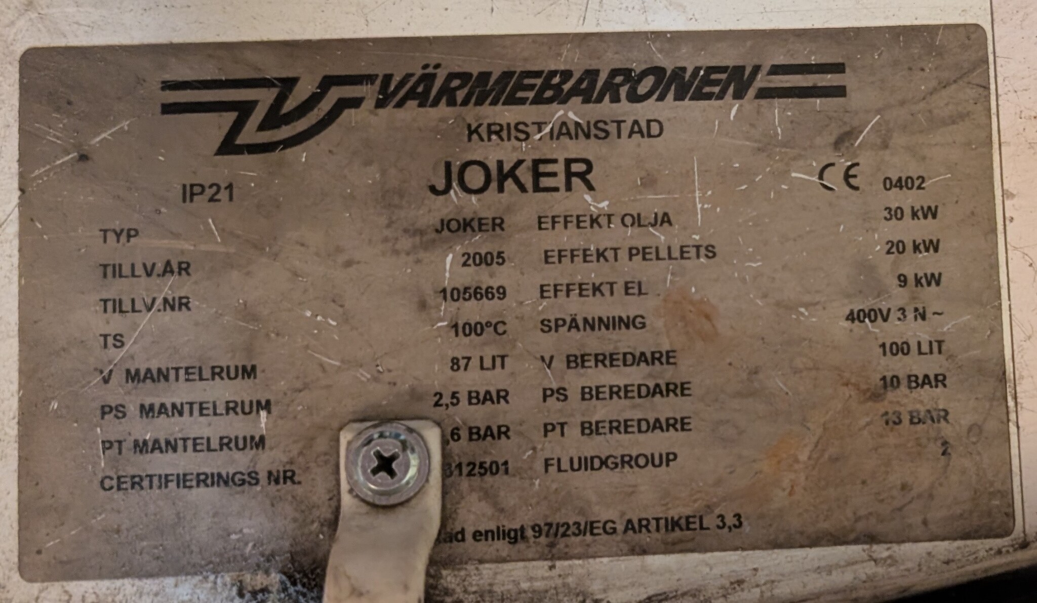

Titta på pannans typskylt vad det står för maxtryck på VVB där, sen välj en ventil med samma eller lägre öppningstryck. Har du eget vatten och kontroll på hur högt det går kan du välja så du ligger över det men i princip kan man säga att 6-9 bar är ok i de allra flesta fall oavsett.
Har du testat att motionera ventilen? Det kan vara så enkelt att det fastnat nåt litet bös i ventilen som gör att den inte riktigt stänger, och då kan motionering lösa problemet.

Skylten ser ut så här:
Ja, men det löste tyvärr inte problemet 😞

Maxtryck säkerhetsventil panna = 2,5 bar.
Maxtryck säkerhetsventil VVBn = 10 bar.

Varför ringa å fråga? Allt står på märkskylten.

Då är det 9 bar jag ska ha då?
Det blir bra.
