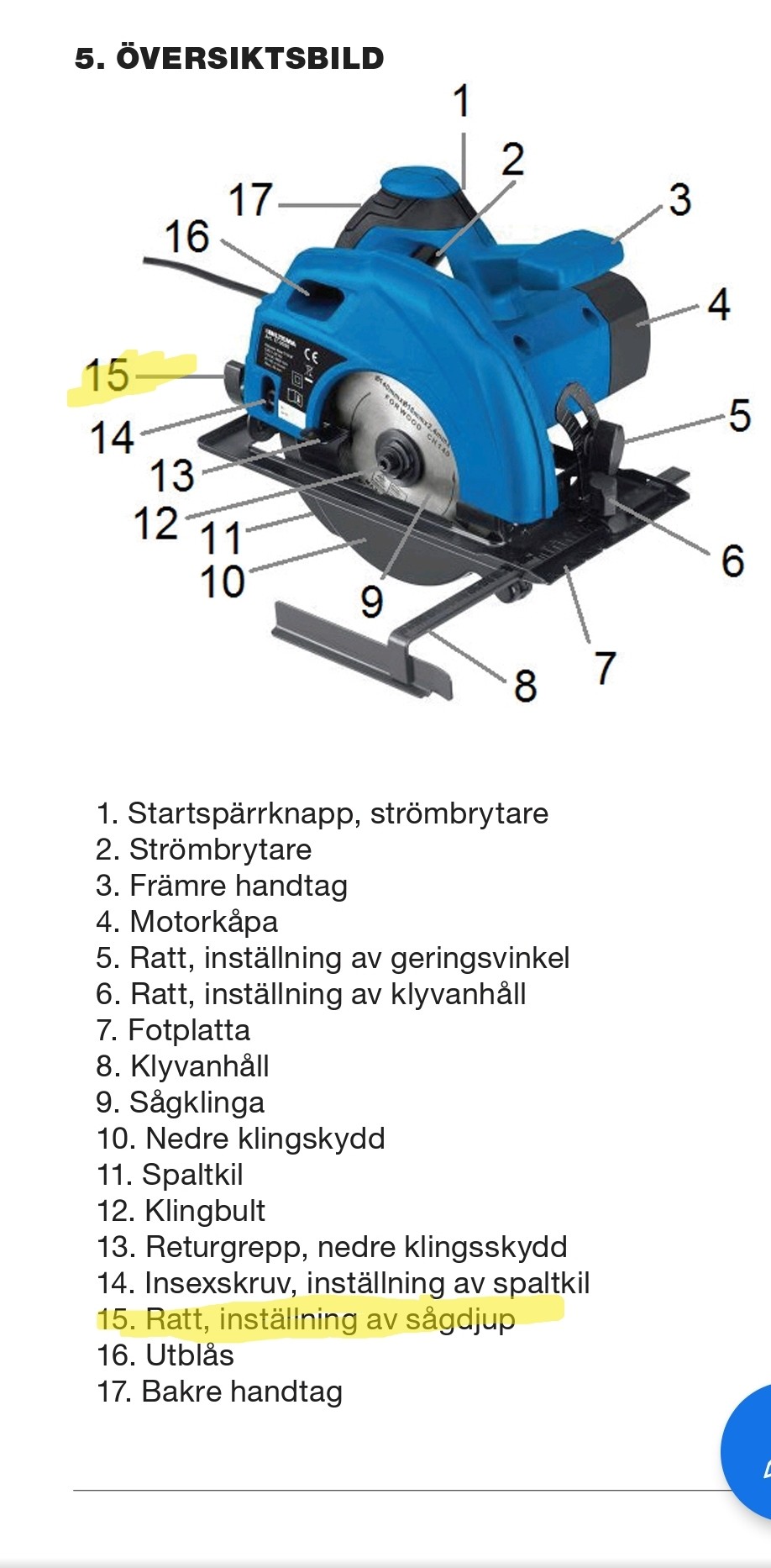

Rötna vertikala fasadpanelbrädor längst ner mot marken. Ska ta av dem 12cm och sätta en offerbräda istället. Men bakom panelen är reglar så jag kan inte ta vanliga cirkelsågen. Vad för såg kan man använda till detta och liknande jobb när man vill ställa sågdjupet? Har bara hittat en milwaukee cirkelsåg med ställbart djup för typ 4 papp, den tänker jag inte köpa. Har försökt googla fram ställbara sågar man det är närmast helt fruktlöst.

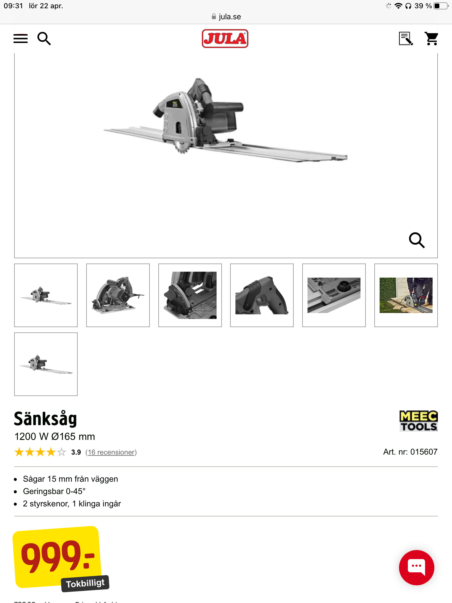

Låna eller hyr en sänksåg med skena.

En sänksåg löser ditt problem.
Jula har en Scheppach med två skenor till bra pris. Extra skenor kan du köpa till. Enklast är väl att fästa en temporär regel på hela väggen och köra mot den.

Jättedum är man ibland! Granskade nån bosch noga i en reklamfilm och såg mekanismen för hur man ställer djupet. Återfinner då exakt samma mekanism på min 300kr julasåg. Problemet löst!
