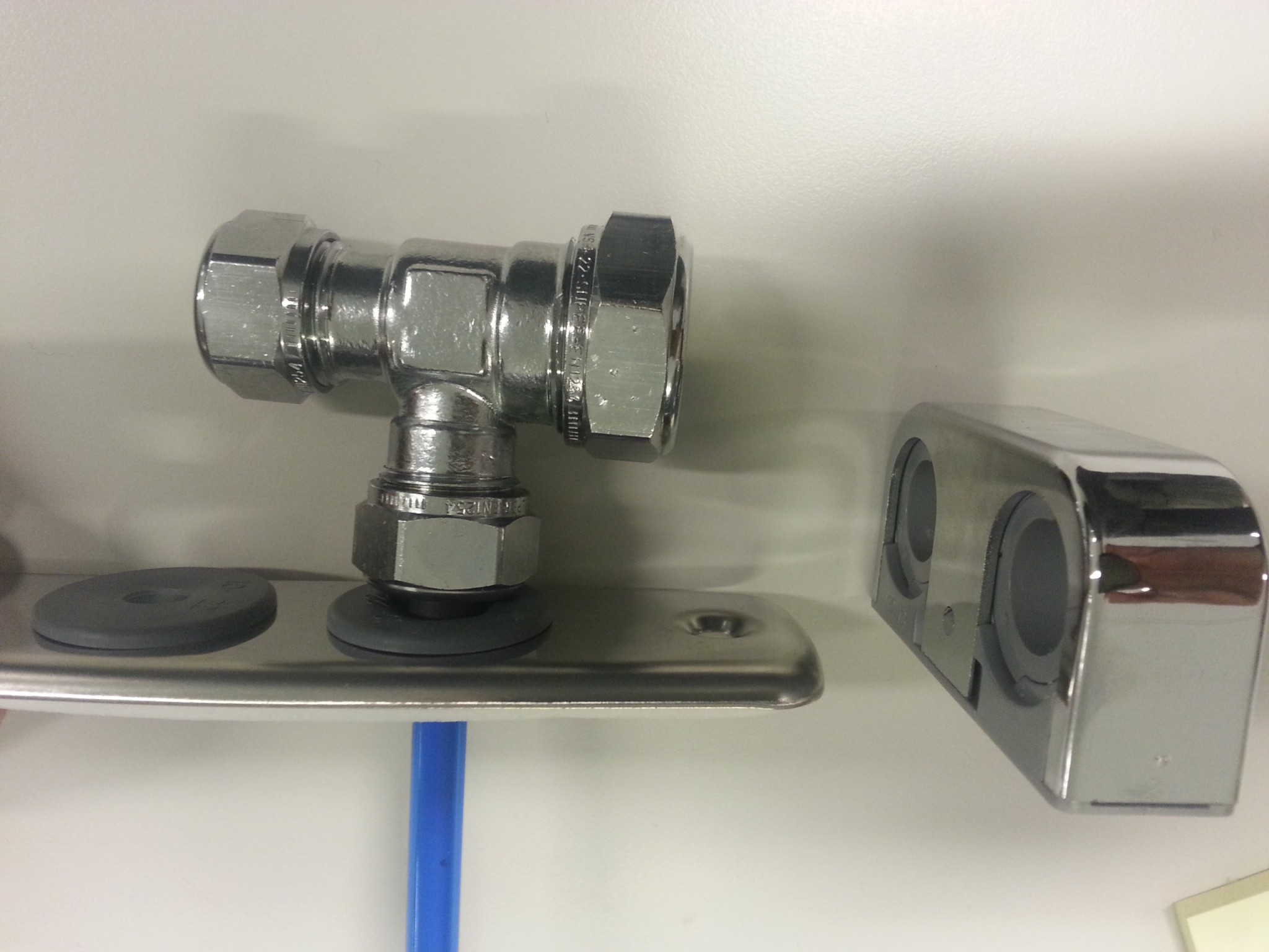

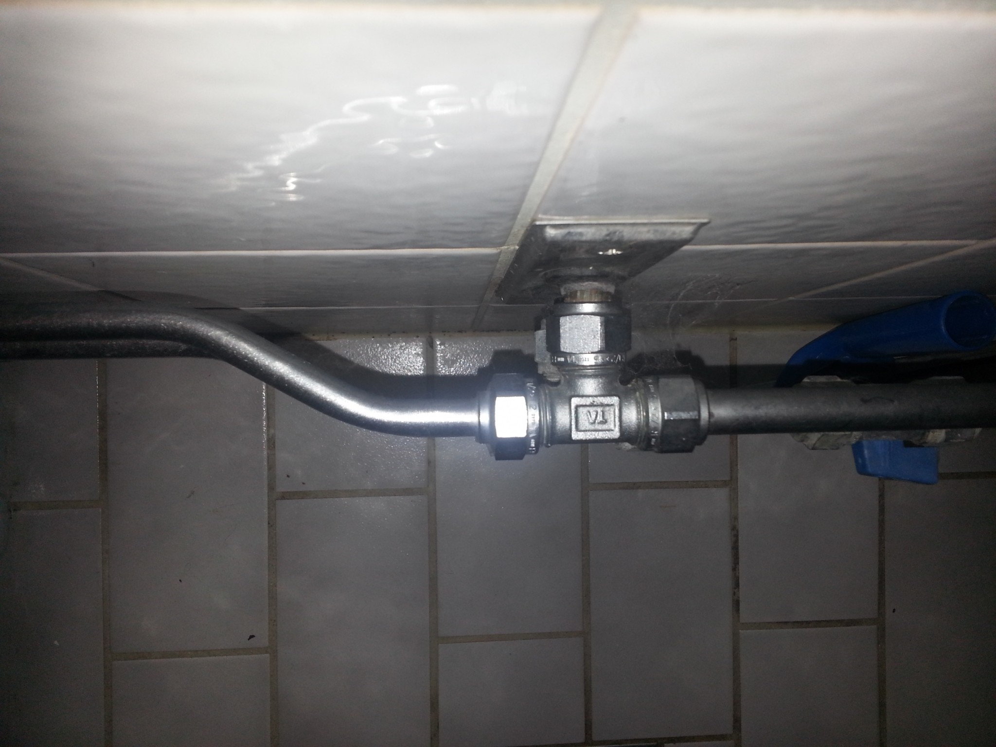

Jag har ett rörproblem jag hoppas att någon har en smart lösning på. Jag har en vattenstam av kromat cu22 som ska grenas av in i väggen med en pex15. För att få plats med t-kopplingen skulle jag behöva göra en sbock på 22mm röret.
Jag har varken rörbock eller kunskap för att få detta snyggt. Finns det något snyggt sätt att göra detta med klämkopplingar eller liknande?
Önskat resultat demonstrerat med 15mm rör
Delarna som ska kopplas ihop. 22mm röret behöver bockas ca 26mm i en sböj som på bilden ovan.

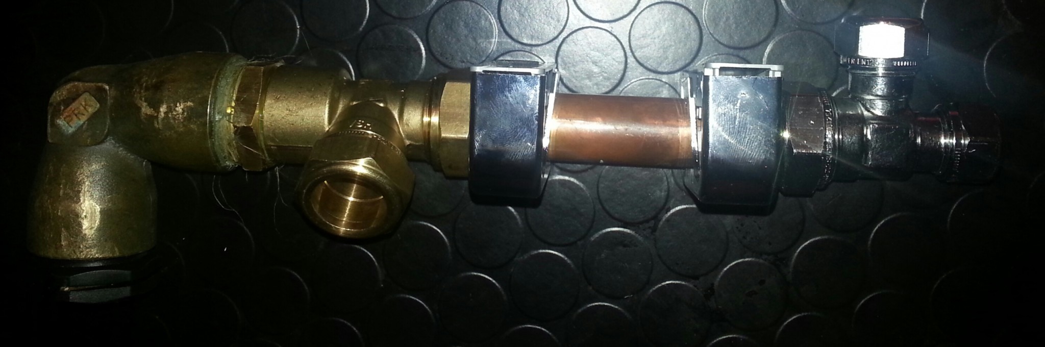

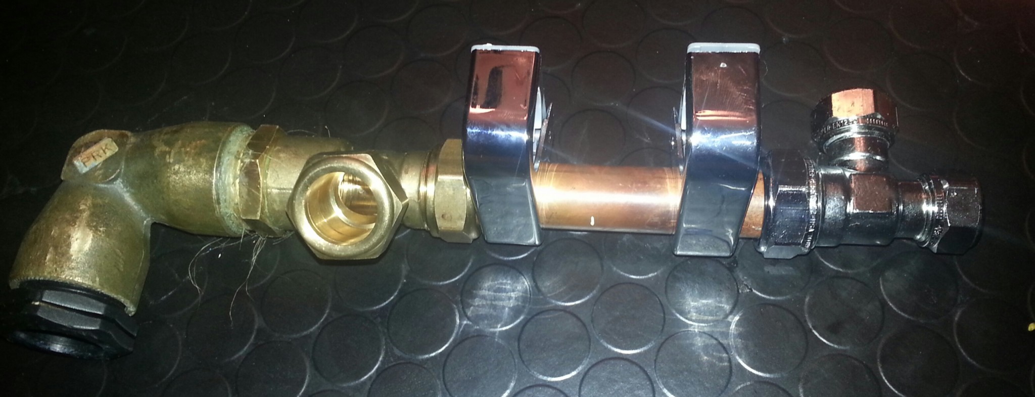

Provade delar igår och kom fram till att de 6mm som rörhållaren bygger är lite för lite för att få plats med en PEM25 koppling i ena änden. Ett alternativ som inte blir så snyggt men fungerar kan vara att sätta hela röret på distanser som gör att både kopplingarna får plats och jag slipper bocka röret men det blir ju inte så snyggt.

Så här ser det ut i miniatyr
Dets ska stå en torktumlare och en tvättmaskin framför rören där yttersta delen på klammern hamnar 6cm från vägen om de sätts på distanser så det borde inte vara något problem. Jag köpte klamrarna på rinkaby rör och där hittade jag inga distanser.
