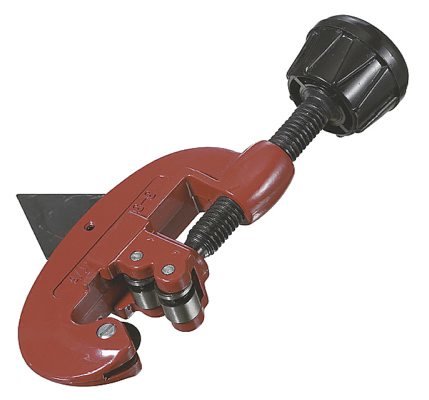

Frågan, om man ska vara noga, har att göra med vilken tillverkare det är på din alupex!
Det går bra, men man får lägga mer tid på kalibreringen av röränden eftersom röret blir lite hoptryckt.
Om man vrider saxen samtidigt som man klipper så går det bättre.
Jag brukar köra med röravskäraren för snittet blir bättre dock.
D
Röravskärare av den här typen har jag ju liggandes, så om det fungerar (och till och med bättre) så vore det utmärkt!
Sån jag har. Dock är den köpt för alupexen, så skärhjulet är inte slitet mot metall.

Frågan kvarstår: Vilken tillverkares slang ska du kapa?!
P
Kapa me bågfil.
Krilleman
Pherra skrev:
Kapa me bågfil.
Man ska absolut inte kapa med bågfil.
Det finns ingen tillverkare av alupex som rekommenderar detta!
Sax eller rörkniv är beroende på tillverkare om man vill följa installationsanvisningen, alupexen ska alltid gradas med leverantörens angivna gradverktyg!
