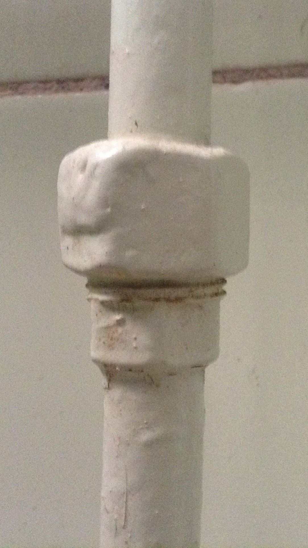

Ska dra om lite rör till ett handfat och har hittat kopplingen på bilden nedan. Kan det vara så att den yttergängade biten sitter fast på röret? Dvs att jag kan öppna denna koppling och sätta på en ny koppling med rätt gänga? Rören är 16mm koppar och gängorna är R15 tror jag.
Trots mycket färg så är det nog en securex koppling, underdelen löper på röret, röret är uppkonat i bägge ändar där i mellan sitter en kona.
Den här passar om man inte vill kapa röret utan använda den befintliga underdelen av kopplingen.

Du lossar den befintliga kopplingen på bilden och monterar koppling i länk nr 1.
Annars t.ex så här.
Skal du kapa röret är det denna>>http://www.vvsobadrum.se/15x16-----fkr-vatetteforstor-p-1122-c-454.aspx
Stödhylsa 16x1>>http://www.sigro.se/sv/klaemringskoppling/stoedhylsa-16x1,0-mm.php
Skarvkoppling>>http://www.sigro.se/sv/klaemringskoppling/vatette-klaemringskoppling-rak-15x12-mm.php

Tack! Behöver man verkligen stödhylsa på dessa rör? Fick för mig att detta är hårda kopparrör, och då ska det väl inte behövas stödhylsa?

På gamla 16mm Cu rör använder jag alltid stödhylsa. Då är man på säkra sidan. Man vet ju aldrig var det är man kommer på, kan vara glödgat från gammal lödning/bockning eller kanske sviktande kvalité. Oavsett känns det bättre när man monterar nya kopplingar på gamla rör att trycka i en stödhylsa. Och 21:- för att sova gott känns ganska billigt!
Tack då vet jag till nästa gång! Får hålla tummarna att min koppling jag gjorde i lördags håller ihop tills jag ska byta ut rören helt. Känner mig dock inte jätteorolig då alla klämringskopplingar jag demonterat från samma rör saknade stödhylsa.
