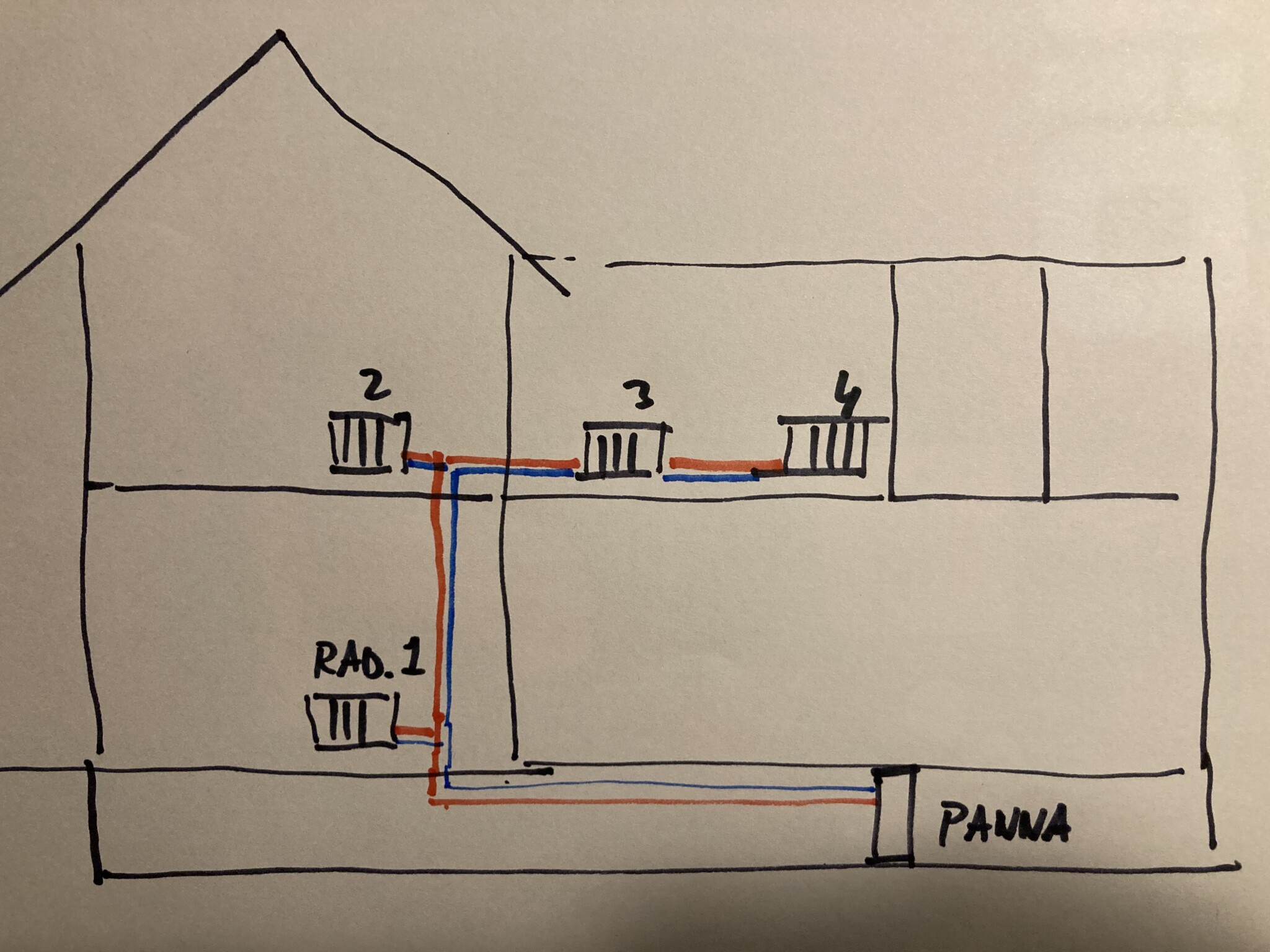

Funderar lite på att dra upp en slinga till övervån från pannan i källaren. Till fyra radiatorer. Kan man helt enkelt göra en avstickare med en t-koppling till rad 1 från slingan? Ska dimensionen på slingan minskas ett snäpp efter rad 1?
När man kommer upp till övervån gör man en avstickare till nr 2 och slingan fortsätter mot nr 3?
Och sen min stora fundering - hur når man nr 4? Om man säger att slingan är 18 mm tex så går den mot nr 3 - T-koppling upp mot 3 - fortsätter sedan mot 4 o slutar där? Så grova rör går väl aldrig längs väggarna?
Jag måste dra rören synligt.

Stammen från pannan till T-kopplingen mellan 2 & 3 kan vara 18 mm, rören till radiatorerna kan vara 15 mm. Till radiatorerna 1 & 2 räcker det med 12 mm om du vill.
För att få "rätt" flöde/tryckfall/difftemperatur över radiatorerna så injusteras Kv-värdet med förinställningen i varje radiatorventil. På så sätt blir det jämn rumstemperatur mellan rummen.

Så om jag fattat rätt så går stammen (18 mm) upp till övervån. Delar sig. Ett 18 rör går till 2:an o ansluter med 12 mm rör o ett 18 rör går till 3:ans radiator och ansluter med ett 15 rör. Och sen går då 18 stammen vidare till 4:an o ansluter med 15 rör. Är det rätt uppfattat?
