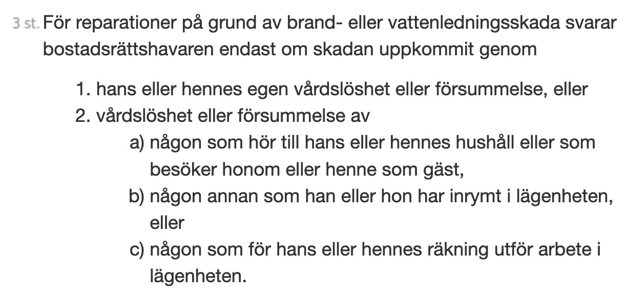

Får läsa några domar, jag kan inte svara till 100%. Men lagtexten lyder så här:
Svensk lagtext om ansvar för reparationskostnader vid vattenskada i bostadsrätt.
Din fråga är om detta även gäller vattenledningar som bostadrättsinnehavaren själv har installerat. Ja dessa ingår, ett sådant ingrepp kräver ju styrelsens tillstånd just av detta skäl - så att styrelsen kan säkerställa att det görs på det sätt som föreningen vill.
Så vad händer om bostadrättsinnehavaren bryter mot lagen och utan tillstånd installerar vattenledningar som springer läck i lägenheten? Jag antar att detta faller under vårdslöshet i lagen och då får bostadrättsinnehavaren inga pengar av föreningen enligt lagens skrivelse. Inte heller hemförsäkringen hjälper väl då? Eller kanske drullevarianter gör det?
