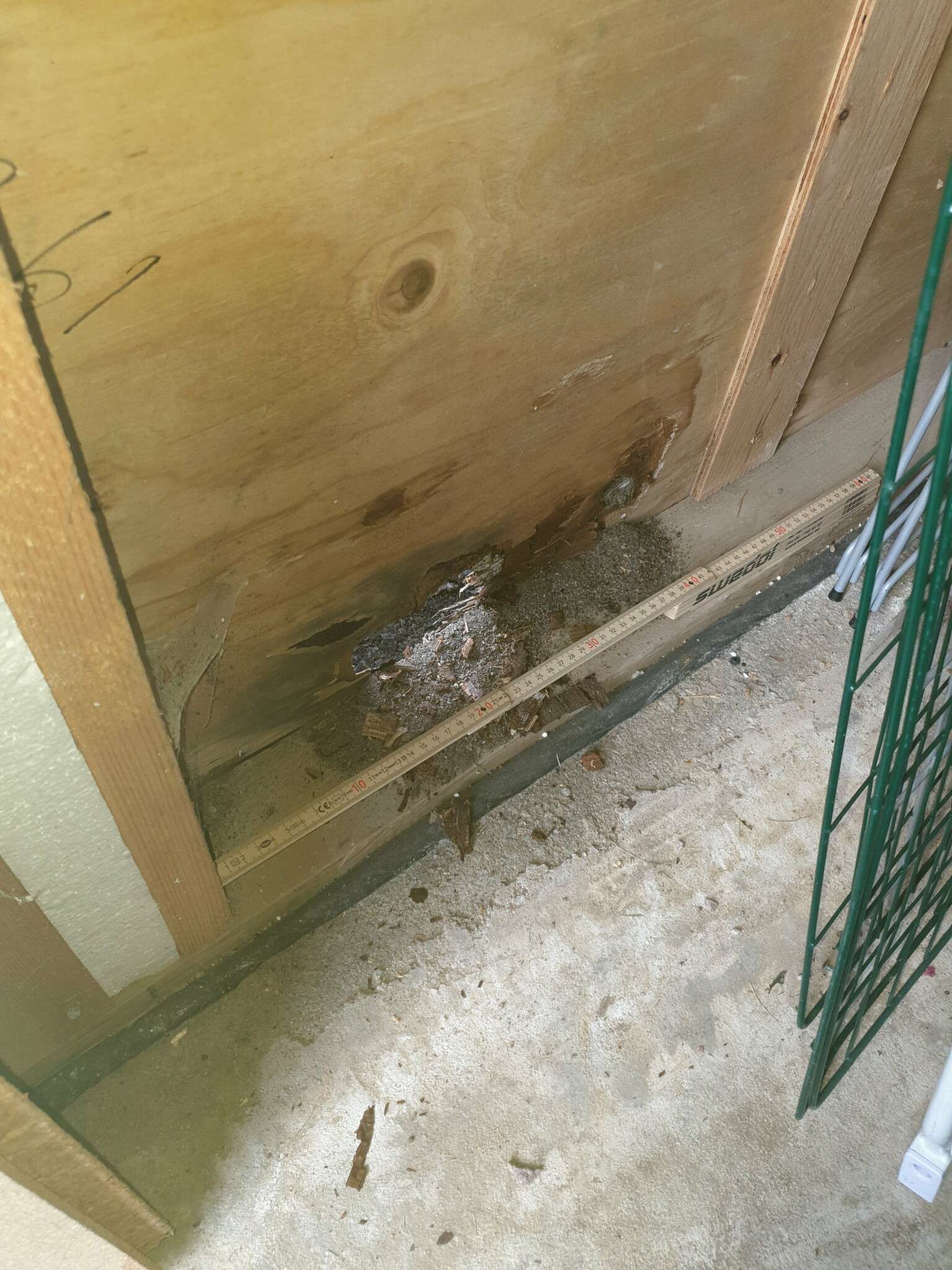

I vårt kallförråd har det blivit röta. Jag ska byta paneler på utsidan. Rötan har nått in och det är hål i plywoodpanelen också.
Jag hade gärna velat "lappa" det och slippa ta loss hela panelen. Vad är bästa sättet att tillgå?
Jag föreställer mig att jag sågar bort all röta med tigersåg, limmar fast en bit plywood från insidan. Eller?
Tacksam för hjälp!

Tack!S stugfar skrev:
Ja precis. Undersidan av fasaden var under jorden. Platonmattan hade en glipa, varifrån rötan började. Vi har nu grävt upp sidan och ska se till att det inte täcks av jord igen.
Tror du det räcker med att limma med trälim?
Det är ett kallförråd så det är väl bara göra det enkelt och spika fast några strategiska dyckert, eller vad som, så att den sitter på plats medan limmet torkar. Någon finsmakare skulle kanske hävda att du ska ha trälim just för utomhusbruk... https://www.jula.se/catalog/bygg-och-farg/farg-och-fog/lim-fog-och-spackel/tralim/tralim-ute-502065/
