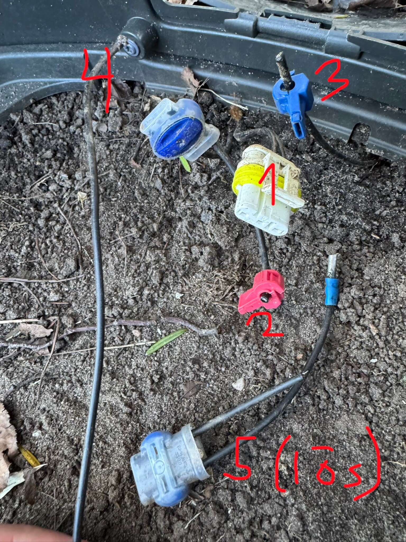

Tjenis! Var enormt stressad och dum i vintras, gick lite för snabbt så jag slet ut basstationen för vår robotgräsklippare. Inte jag som installerat den, så har noll aning om vad som ska sitta var, varför sladdarna i princip verkar vara ”klippta” - om det nu är jag som lyckades göra det när jag slet loss den.
Fungerade fint innan iallafall, haha..
Nåväl, nu ska jag försöka koppla in den igen. Någon som har koll på vad som ska sitta var?
1 är givetvis Power.
2 är Röd och kommer från vänster.
3 är Blå och kommer från höger.
4 är helt avklippt och kommer framifrån (mitten).
5 verkar vara biten som satte på 3an.

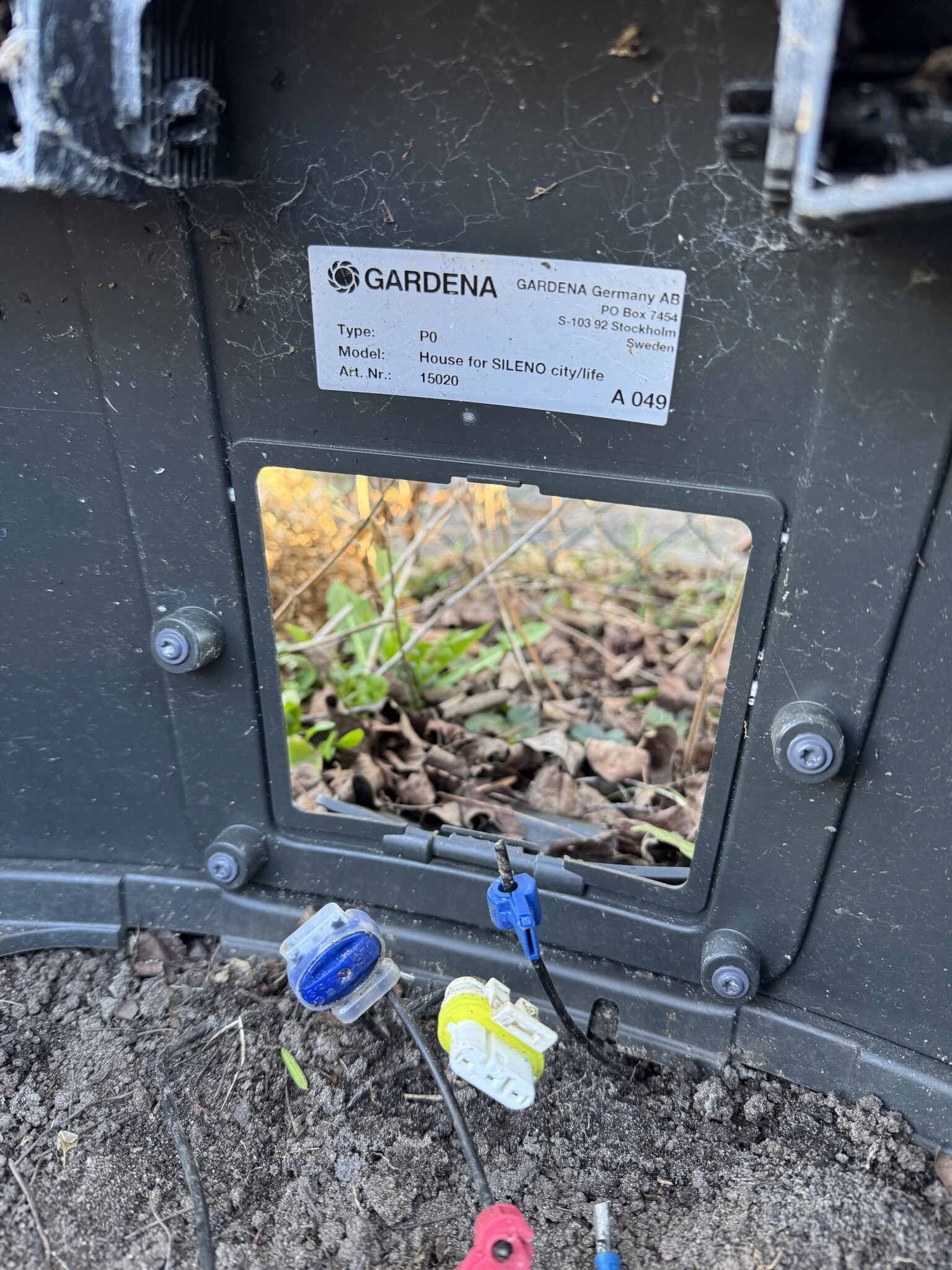

  • Kablar och anslutningar för en robotgräsklippares basstation, märkta med nummer 1 till 5, på jordig mark. En av kablarna är avklippt.
  • Närbild av botten på en robotgräsklippares basstation med sladdar i olika färger, märkta blå, röd och gul, på en jordig yta.

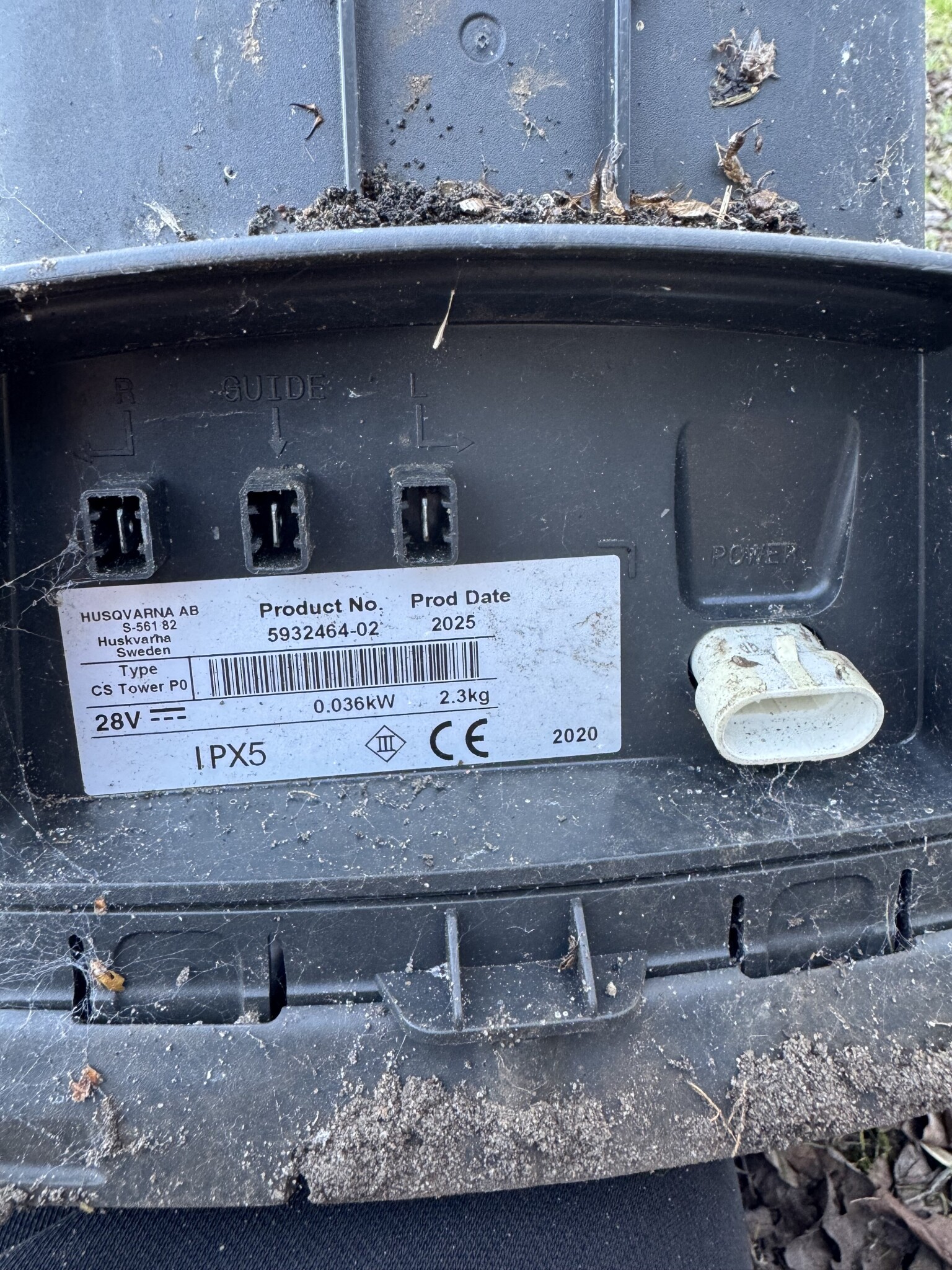

  • Närbild av anslutningarna på en trasig basstation för robotgräsklippare, varav en sladd är klippt och etikett med produktinformation synlig.
1 passar bara på ett ställe
2, 3 röd och blå skulle jag satt på R och L.
Ta reda på vad som är tight och Left på slingan, eller prova med Röd på R.
4, 5 är väl de enda som ser avslitna ut. Den har en annan kabelsko så den kan vara monterad vid ett senare tillfälle och därför tror jag det är Guide kabeln. Skarva eller byt ut kabelskarven. Anslut till stiftet i mitten på enheten.
