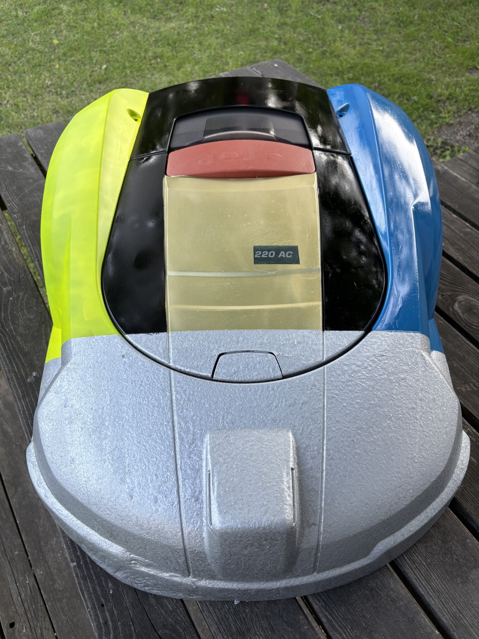

skalet på våran am330 har börjat gå sönder .lagningstips ? Hur ska man inte göra ?

Du får nog vara tydligare med vad du menar med att skalet är sönder.

Hårdplasten i fronten sprucken efter 9 års frontkrockande. Ligger en remsa mjukare material runt fronten, denna är hel.
Lim och armerad tejp, 150 kr.

Tesa ultra power ? Jula

Eller vanlig silvertejp?
Jag har kört med sån transparent. Även om det väl inte är det viktigaste i världen behöver ju inte roboten se 100 % hilbilly ut.
Hittar endast armerad tejp som används till gipsskivor skarvar. Inget bra lim på dom ...
Lagade två stora bitar ur fronten på 220 AC, tejp ytterst och tät glasfiberväv med epoxi. Blev i alla fall stabilt… (Sprayade pga tråkig eftermiddag)

Försök hitta en märkning vilken plast det är. Med lite tur är det abs-plast då kan du limma ihop med aceton och även förstärka med metallnät som du smälter fast med en lödkolv
Har nu reparerat med glasfiber från jula
