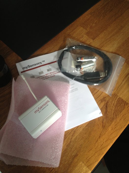

För en tid sedan vann jag en trådlös tempsensor här på BH. Denna har nu levererats och installerats, och jag tänkte ge en kort recension.
Detta var leveransomfattningen, 1 st sensor, två batterier och en USB-kabel för programmering. Pris i handel: 1500 inkl.
Sensorn känns kanske lite plastig men jag ser inte någon anledning att det inte ska hålla.

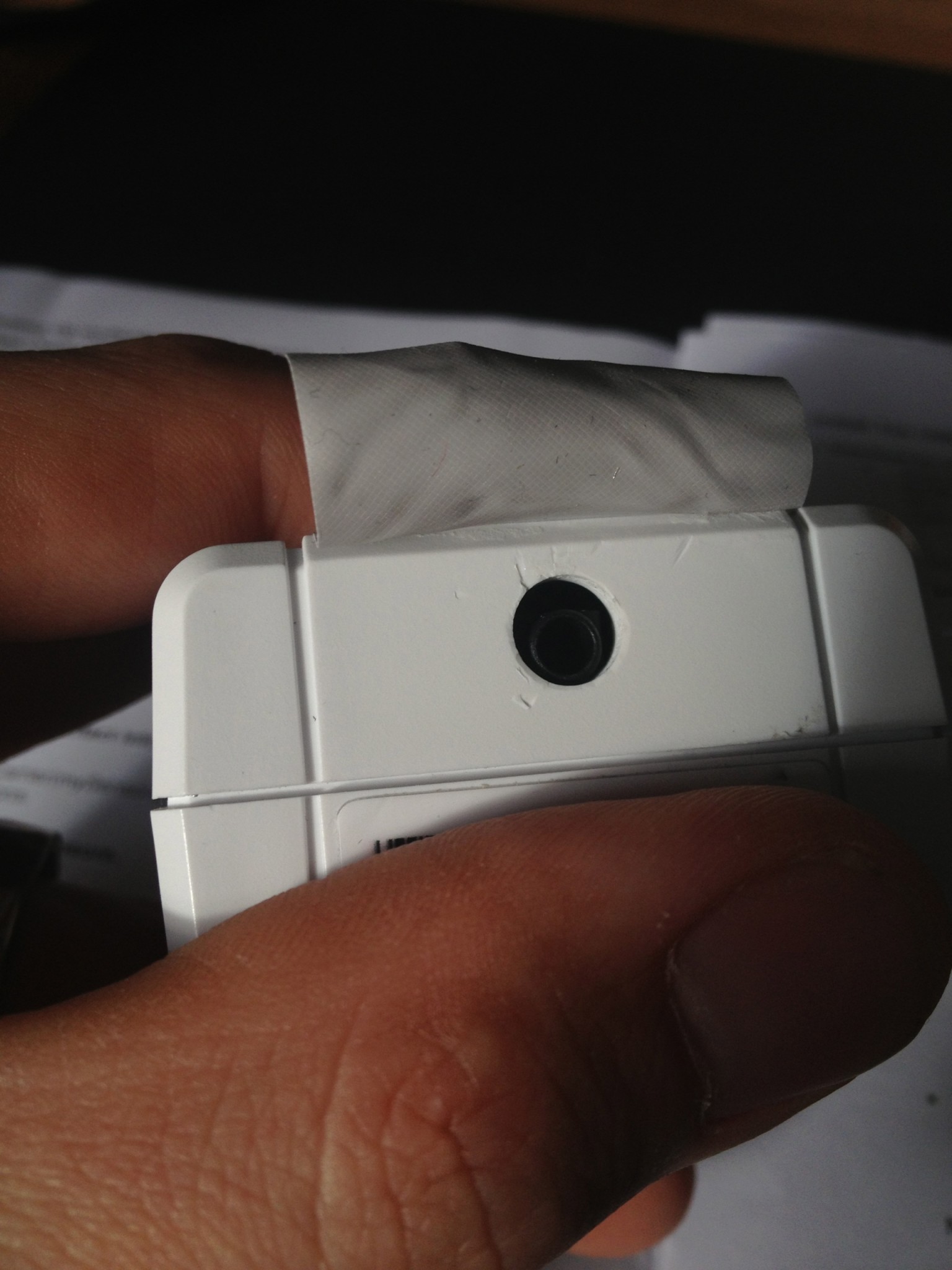

Detta var ju också ett sätt att fuktskydda (antar jag är anledningen), har svårt att se att det skulle klassas som IP x4 med det där ändå

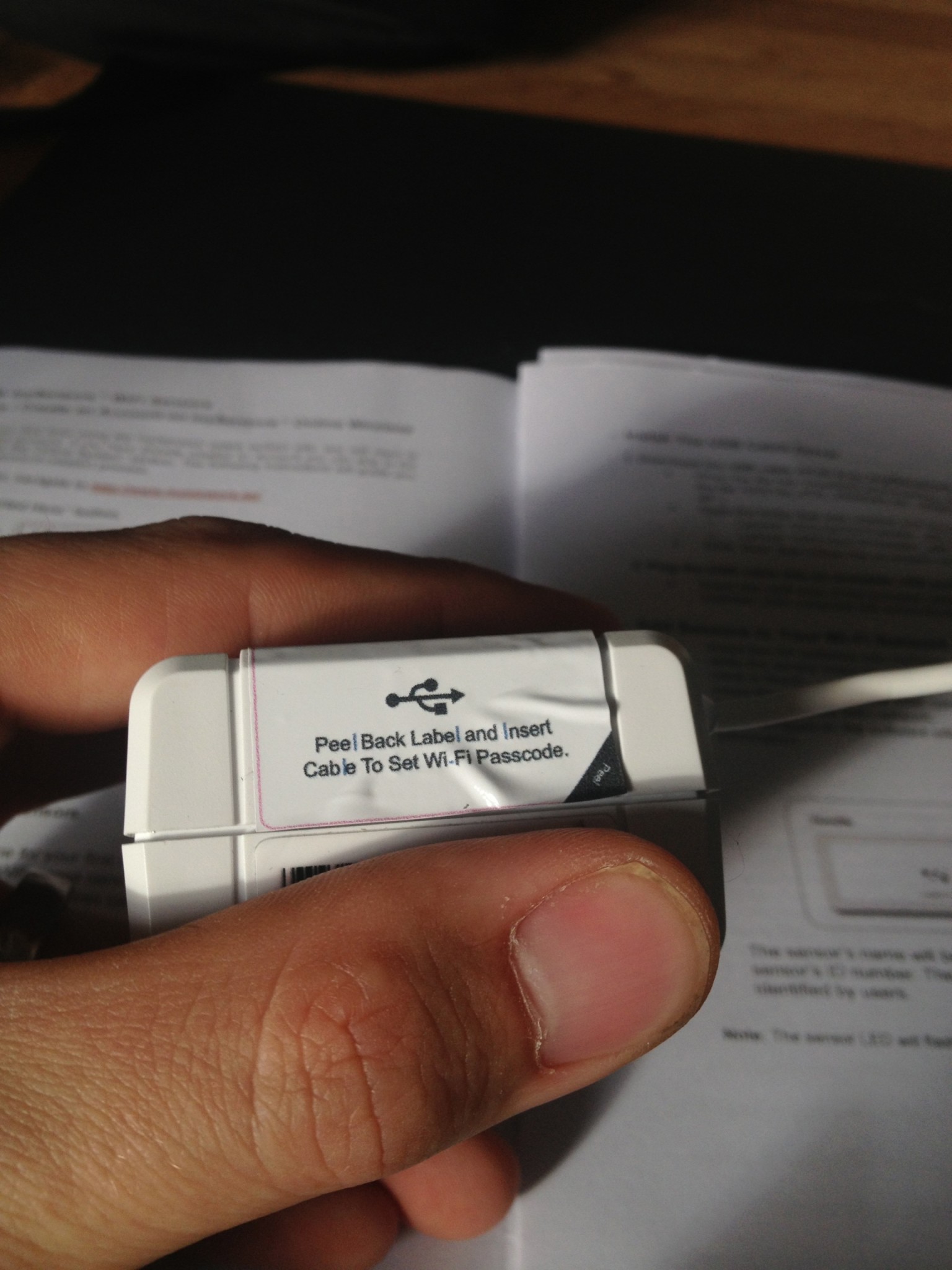

Här kommer första förvåningen, proprietärt interface för USB-kabeln (dessutom lite repor från borrningen men men )
Och Mycket riktigt, kabeln ser ut så här, den kommer jag säkert hitta igen när det är dags för omprogrammering, not...

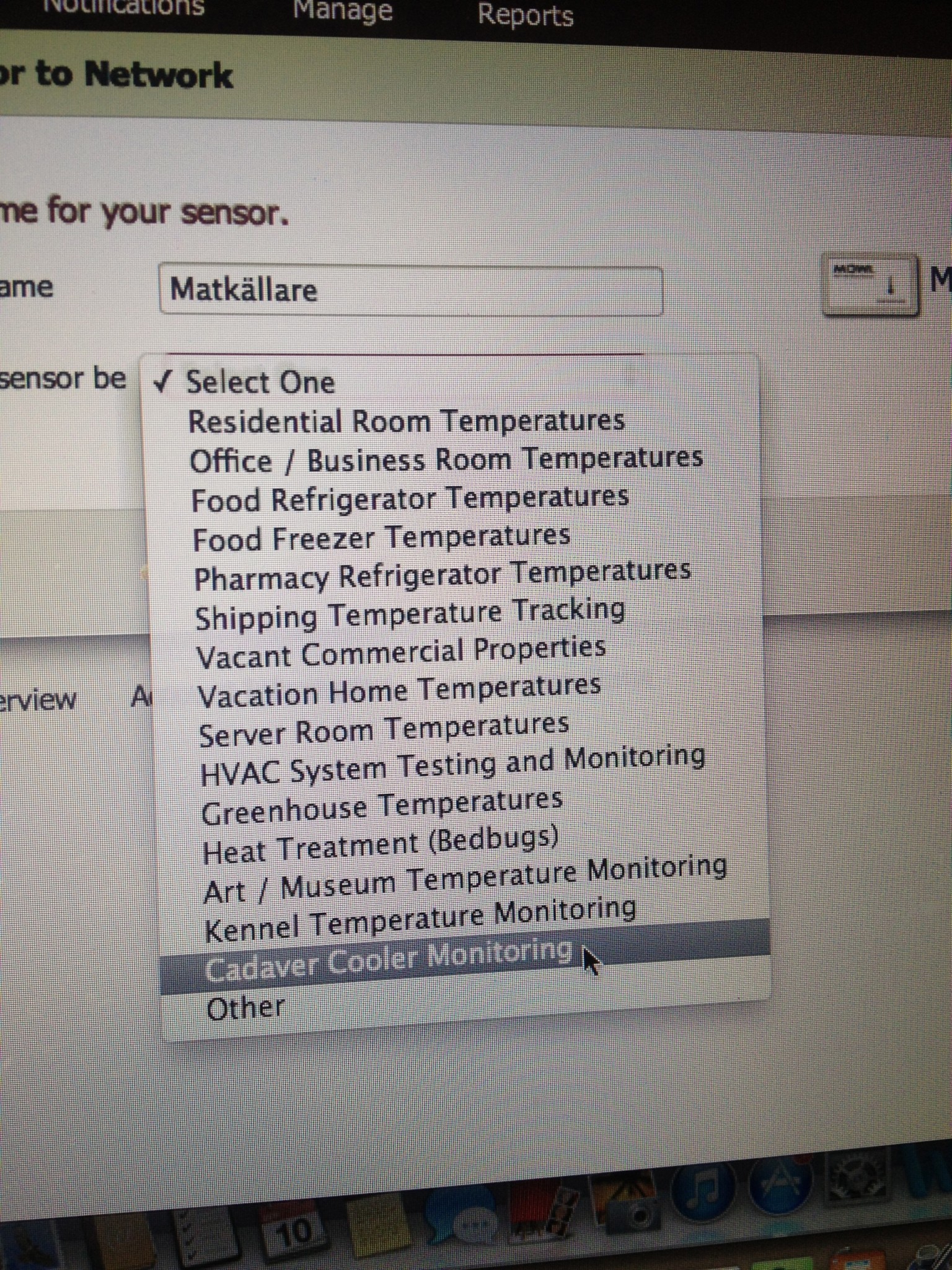

Jag registerade ett konto på mySensors.se som är portalen där man kommer åt sina mätvärden. Sensorklassificeringen tyder på att deras kunder kanske är lite mer åt industrihållet, jag var bra sugen på att välja "Cadaver Cooler Monitoring" men opt:ade ut nu när NSA ser allt man gör online

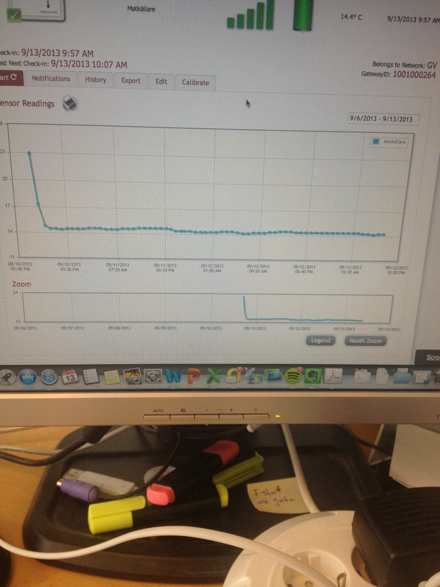

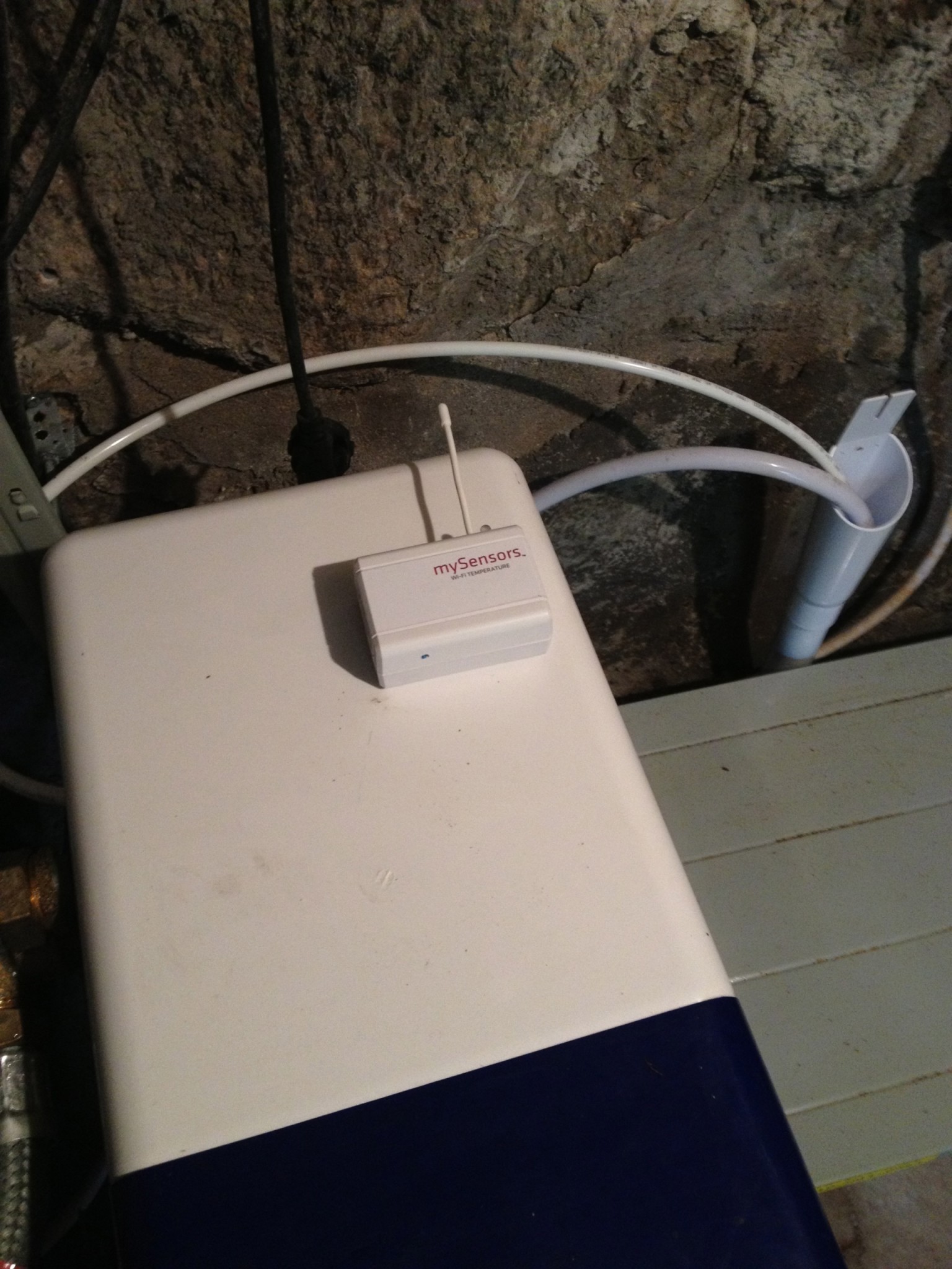

Setup:en var rättfram, finns knappt något att ställa in och så fort man skickar över konfigurationen börjar den logga på mysensors.se, varvid jag gick ner i matkällaren (snarare pumputrymmet och ölförvaringen) och la sensorn på vattenfiltret.
Sensorn är normalt i dvala och väcks med det intervall du ställer in för att ansluta till wifi, skicka sin mätning och sen gå ner i dvala igen. Det får mig att tro att batterierna (vanliga 2xAA) ändå kommer räcka fullt tillräckligt länge. Man får varningar via mail om sensorn tappar kontakten eller vid lågt batteri. Jag har ställt in rätt tidzon men får ändå en timmes förskjutning i loggade värdens tidstämpel.

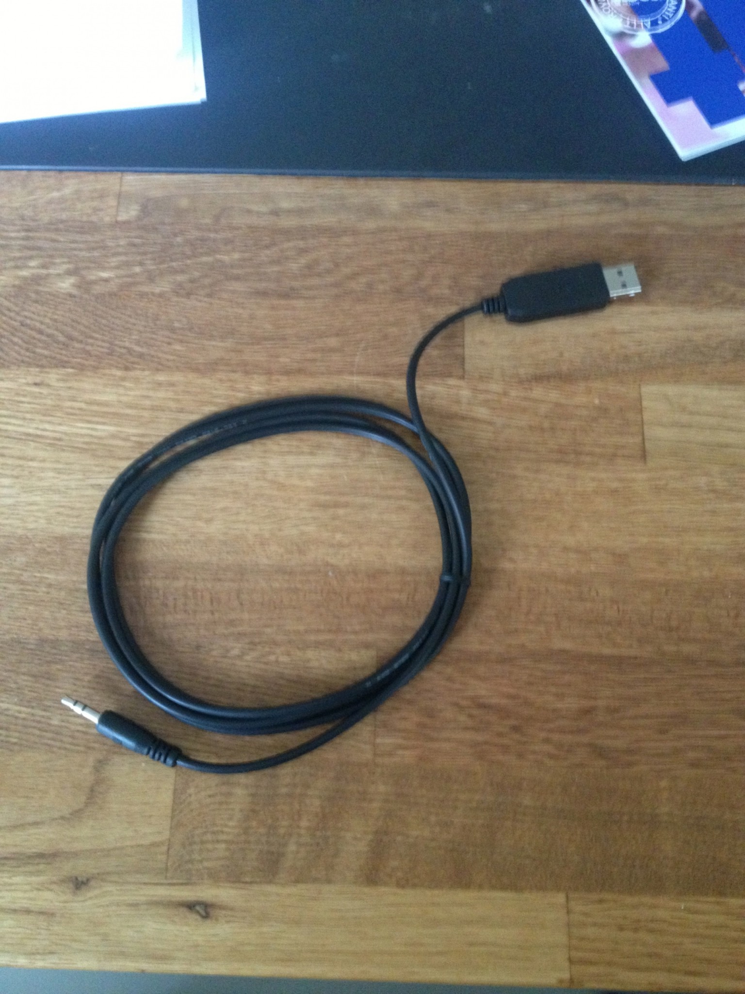

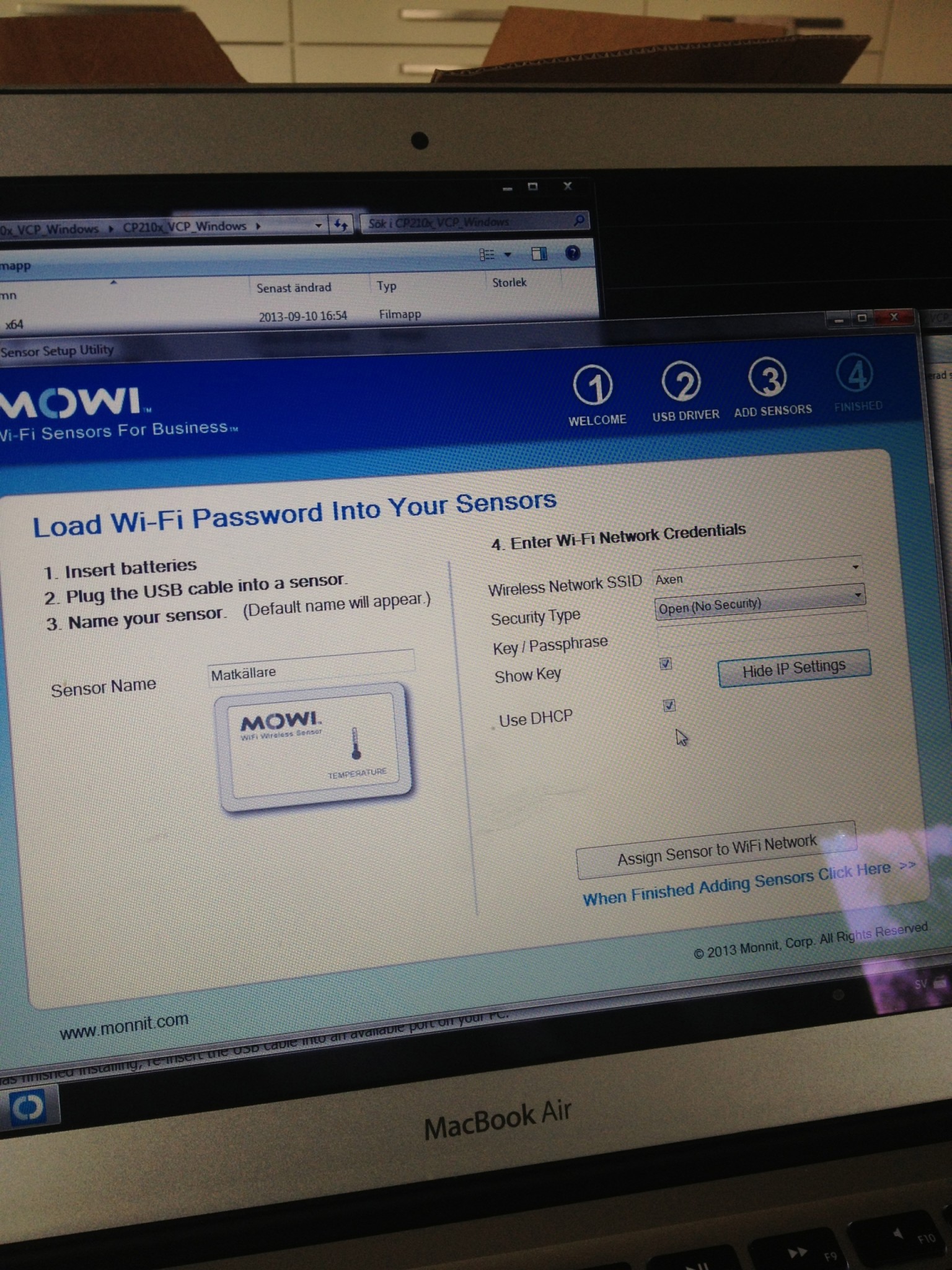

I manualen står också att man behöver en applikation _och_ drivrutiner (för kabeln kanske), det var länge sen jag behövde rådda med drivrutiner Dessutom inser jag att det kanske inte kommer gå så bra med OSX.
Mycket riktigt, man måste ha Windows för att kunna starta upp systemet, men det kan ju en Mac hantera så det blev inte något strul egentligen
Dock är det lite irriterade att det ingenstans går att läsa enhetens MAC-adress, så jag som har MAC-adresslåsning i mitt trådlösa nät fick tillfälligt slå av den, ansluta sensorn och kolla MAC-adressen. Detta är inget unikt, många leverantörer gör så, senast det hände mig var också i veckan med en pryl från Logitech, men det är irriterande.
