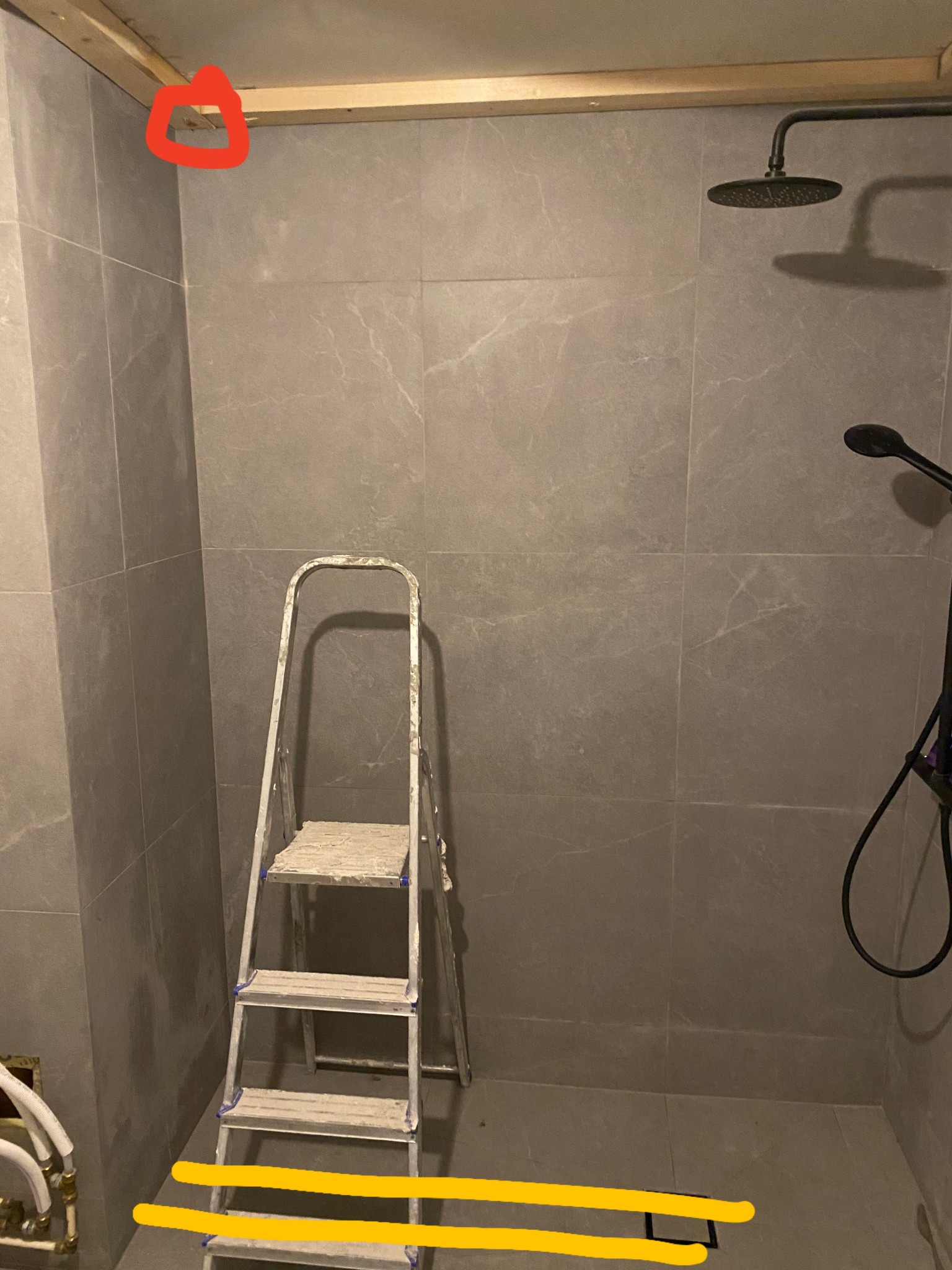

Skulle borra i badrumstaket tidigare idag då jag håller på att sätta upp nytt innertak. Kände hur jag gick igenom vad jag misstänkte var ett avfallsrör men allt var torrt så tänkte det inte skulle va någon fara. Nu mot natten, ser jag att det droppat några smådroppar och att skruven har en hängande droppe på sig.
Hur åtgärdar jag detta enklast? Kan man köra i lite silikon/monteringsfog tillräckligt djupt så det hittar in i röret och täcker det eller finns det något annat bättre sätt? (Bortsett från att bila och ersätta röret dvs)

Det är en bostadsrätt och röret är ingjutet i betong.
Om du bor i en bostadsrätt så är det väl antagligen ett badrum ovanför ditt badrum också, så hur djupt borrade du? Är det risk att det är något som hör till lägenheten ovanför?
Varför tror du det är ett "avfallsrör" (och vad är det???).
Rör i ett badrumsgolv (och som det droppar vatten ur) är väl antingen tappvattenrör, avloppsrör, värmeledningsrör (till element, handdukstork eller golvvärme).
Vad finns det i ditt eget badrum på samma position (dvs om du tittar ner på golvet rakt under hålet i taket du borrat)?
Det tillhör förmodligen grannen ovanför ja. Borrat 5cm och det är i hörnet av badrummet. Bilade upp mitt egna golv tidigare och så som det var lagt ska inget rör funnits där. Tänkte på detta innan jag borrade..
Bifogar bild, det rödmarkerade är borrningen och det gula är så som röret hos mig ligger.

Det är nog inte bara en risk utan tyvärr högst trolig!

Är mest kostnaden det hade medfört ifall man är tvungen att gå ifrån grannens golv jag är orolig över. Tror ni det går det komma åt och laga underifrån? Dvs från mig?

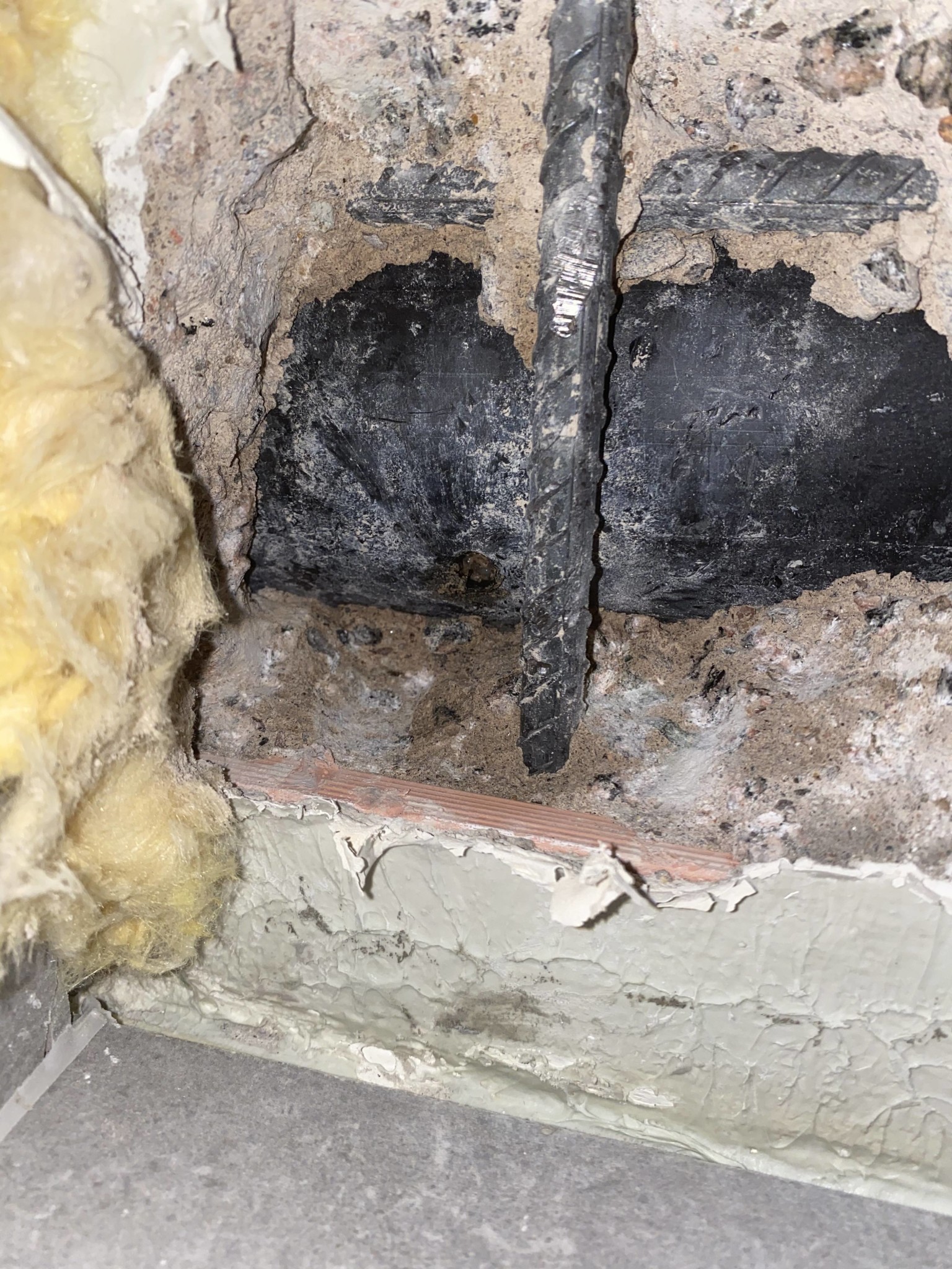

Har redan bilat fram röret. Pratat med rörmokaren som lagt mina rör och de sa att jag bara ska bila fram det och vänta tills på måndag så kunde de komma. Så visst kan jag göra något själv.. Då försäkringen förmodligen inte täcker måste jag göra vad jag kan själv.
Är det normalt att lägga rör 3cm över taket?

  • Skadad vägg och isolering med synligt rör och svarta märken som kan vara mögel eller sot.
Ser ju helt klart ut som ett avloppsrör. Skulle själv nu direkt försöka täta med en vinkork eller annat som går att peta i så det inte rinner div avloppsvatten ner i ditt badrum.
