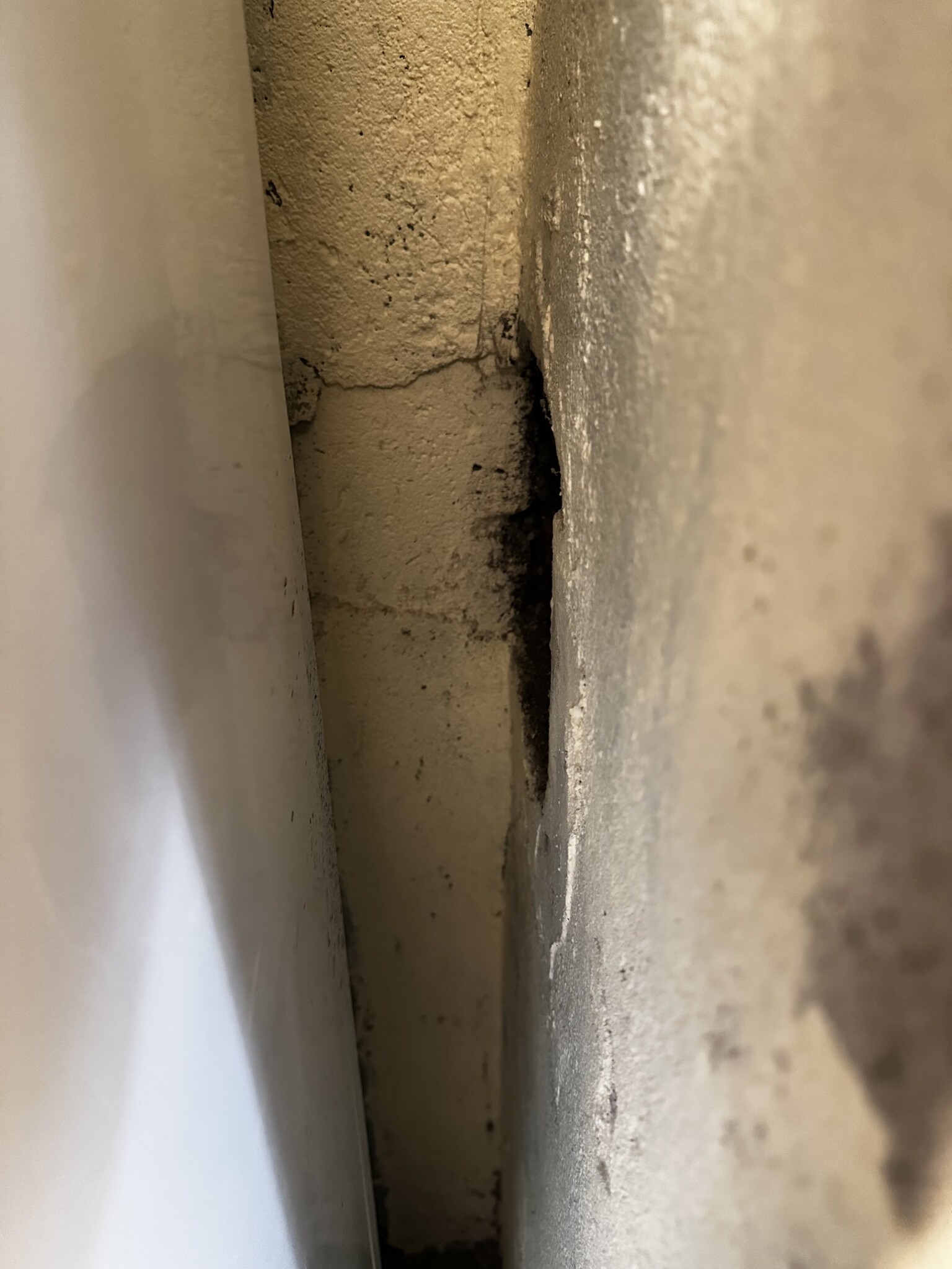

Hej, tänkte försöka täta onödiga öppningar som kan orsaka radon. Hur skulle dessa 2 öppningar tätas.
Bild 1. Inkommande rör från borrhål bergvärme.
Bild 2. Öppning i murstock när man körde oljepanna eller dylikt.
Inkommande rör från bergvärmeborrhål som går genom en vägg med öppning, omgiven av isoleringsmaterial och smulande murbruk.
Öppning i murstock där oljepanna har kopplats, visar en hålrum i väggen.

Murstocken borde rimligen inte dra in markradon ? Men kan ju istället ge problem med drag.
Där är väl något slags bruk, och/eller block omdet är ett större hål att rekommendera.
Vid rören är nog en flexibel fog bättre eller fogskum som man ofta använder för detta ändamål.

Men är Fogskum fungerande som Radon tätning?

Är det markradon du har.

Bra fråga: Men är det inte från grunden så går det ju i princip innte täta bort (inte utan omfattande folieinstallationer osv) - men det är sällan man ligger öäver gränsvärdet pga detta utan det brukar gå att täta öppningar och ventilera (inomhus + ev grund).

Det beror helt på om det från byggmateriel eller utifrån marken. Många har markradon som sugs in genom grundväggarna eller plattans genomförningar. Stor skillnad på att åtgärda.

Ja det är mark radon och vi har en radon sug. Håller på förfullt att fixa ventilation ordentligt och vill säkerställa att så många möjliga källor blir åtgärdade.

Skulle nog kolla på butyltejp och -massa.
Även t ex Tec7 är radontätt, men du har stora glipor
