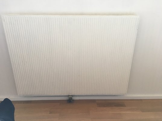

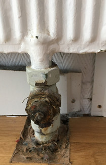

Hei,
Jeg bor i Norge og er på jakt etter en kobling til radiatorer. Skal skifte ut de gamle (som visstnok er svenske). Jeg har ikke funnet ny kobling i Norge, så forsøker her. Legger ved bilder. Setter pris på tips om hvor jeg kan finne slike koblinger.
Mvh
Espen

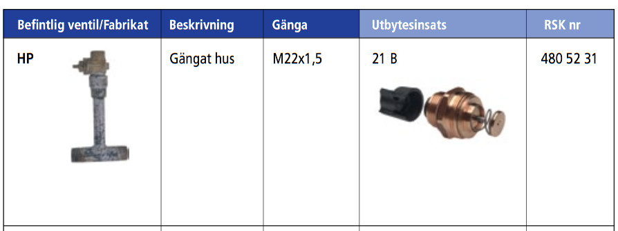

Ventilen verkar ju vara lite åtgången.
MMA:s ROT-bok täcker in det mesta som har tillverkats från "förr".
Kan det vara så att din ventil finns med på sidan 17?
http://www.mma.se/wp-content/uploads/2014/03/ROT_2015.pdf
