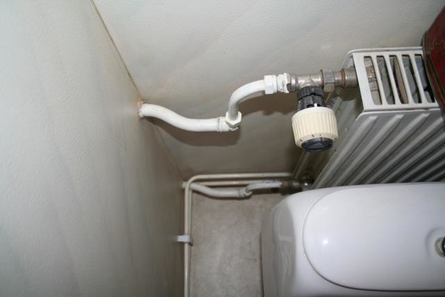

Fråga 1: Jag behöver koppla bort radiatorn på bild 1 pga badrumsbygge. Hur gör jag detta enklast?
2-rörs överfallssystem. Jag har tänkt sätta ett kopparrör mellan fram- och returledning,det är väl nödvändigt? Behöver jag tömma systemet eller räcker det att stänga "slottsvredet" och cirk.pump? Det sitter ingen annan radiator på samma stam.
Senare tänker jag ev. lägga vattenburen golvvärme från dessa rör.

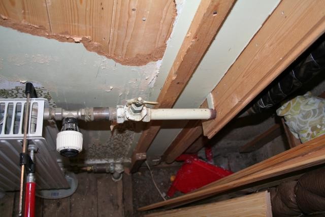

Fråga 2:
Jag vill gå vidare från radiatorn i det gamla badrummet (bild 2) och sätta en ny radiator i rummet intill. Behöver jag ett koppel då eller kan jag grena av med T-vinklar? När det nya badrummet blir klart - till jul... 2012... - ska denna radiator bort. Här behöver jag väl tömma systemet?
Eftersom detta är tillfälliga lösningar vill jag göra det själv.

Kan du stänga returventilen och slottsvredet alternativt termostaten behöver du inte tömma systemet så länge dessa håller tätt.
I alternativ 2 så måste du tömma systemet eftersom du ska skarva in en t-koppling på röret. Till den nya radiatorn sätter du termostat och returventil osv. Komplettera gärna den nya rördragningen som sedan skall tas bort med avstängningsventiler som du sedan kan plugga så slipper du tömma 2012.
