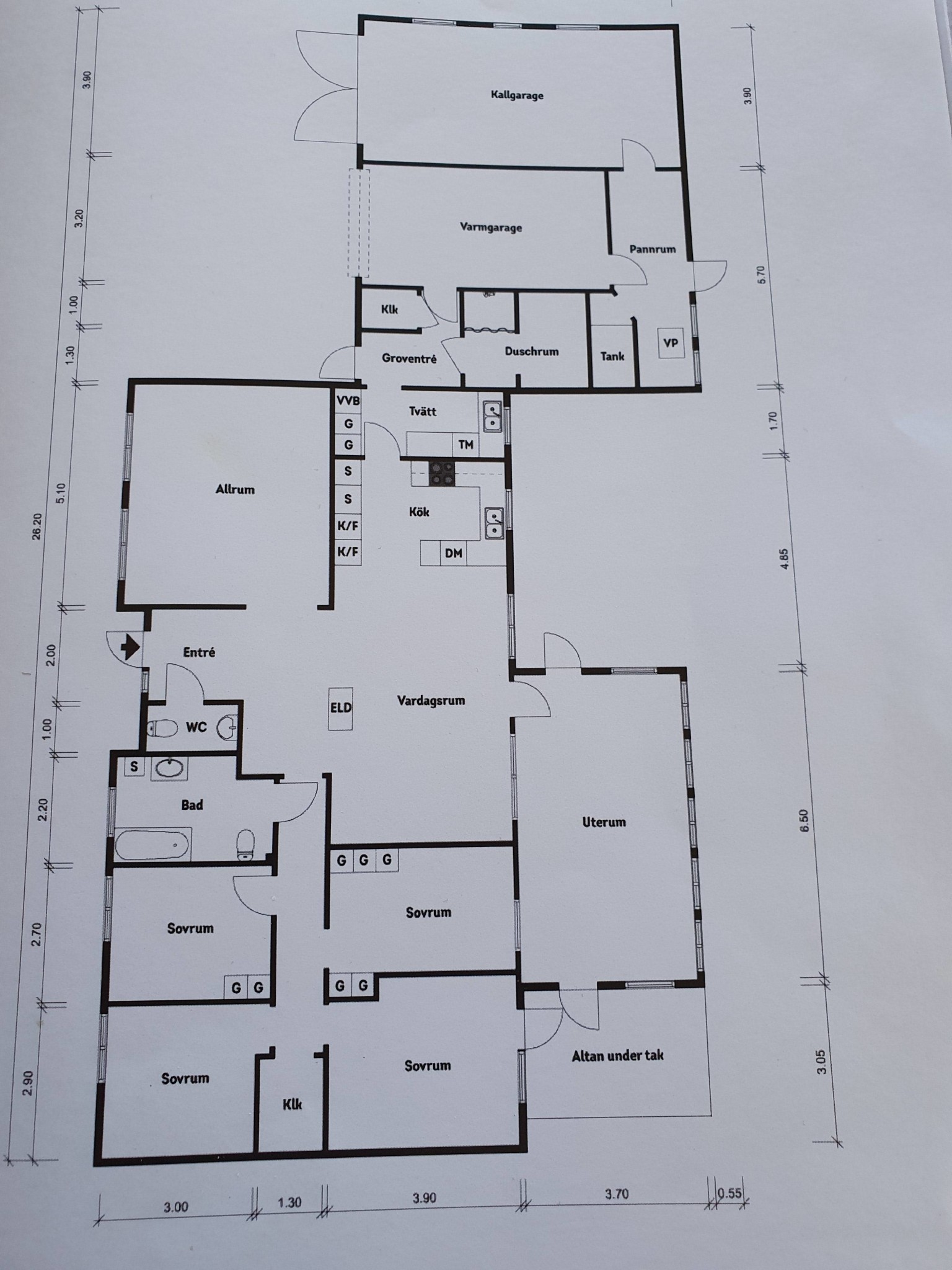

Har precis köpt hus med tillträde 29e maj (142 m²). Nuvarande ägare av huset använder sig enbart av en LLVP som sitter i ena änden av huset (Längst upp till vänster i Allrum) och kamin mitt i huset. Jag har en känsla av att det kommer bli väldigt kallt i sovrummen? Kan man kontra med att sätta in en mindre LLVP i andra änden eller borde man använda sig av vedpannan för att få en jämnare värmespridning?

Det tror jag också. Vi köpte ett hus med bara LLVP plus värmegolv i badrum och hall. Faktiskt var det dåligt med uppvärmning i nästan alla hus i trakten vi tittade på. Det första vi gjorde var att få elradiatorer installerade i varje rum med tillräcklig kapacitet för att kunna värma utan LLVP. Aldrig ångrat den kostnaden. Radiatorerna brukar stå inställda på en temperatur som är ca 4 grader lägre än LLVP och går sällan igång, men de hjälper till. I sovrummet står radiatorn på 17 grader och värmer mycket sällan, men vi får den temperatur vi vill ha. LLVP brukar stå på 23-24 grader.

Det kommer bli kallt i sovrummen om man vill stänga dörrarna. Om de är öppna konstant så kommer det kanske fungera ok.
Finns det ingen annan uppvärming sovrummen, exempelvis elradiatorer? Känns som att det någon gång måste funnits iallafall, men kanske monterats bort? Jag kan inte se att man bygger ett hus med bara en LLVP i ena ändan av huset och ingen stödvärme i sovrum. Om det inte finns något annat så skulle jag nog hellre montera radiatorer som Sackaros gjort och än en LLVP till som inte kommer hjälpa om dörrarna är stängda. Är man en familj där alla har sovrumsdörrana öppna hela tiden så är det en annan sak, men hos oss stängs de för det mesta.

Det finns elradiatorer i alla sovrummen. Tänkte mer ekonomiskt med en till LLVP i ett av rummen, men långsiktigt kommer de väl barn i familjen som vill ha stängda dörrar så småningom. Tack för svar!Fairlane skrev:

Tack för tips!S Sackaros skrev:Det tror jag också. Vi köpte ett hus med bara LLVP plus värmegolv i badrum och hall. Faktiskt var det dåligt med uppvärmning i nästan alla hus i trakten vi tittade på. Det första vi gjorde var att få elradiatorer installerade i varje rum med tillräcklig kapacitet för att kunna värma utan LLVP. Aldrig ångrat den kostnaden. Radiatorerna brukar stå inställda på en temperatur som är ca 4 grader lägre än LLVP och går sällan igång, men de hjälper till. I sovrummet står radiatorn på 17 grader och värmer mycket sällan, men vi får den temperatur vi vill ha. LLVP brukar stå på 23-24 grader.

För att den spar in ganska mycket elkostnad till en liten kostnad. Jämfört med en vanlig panna som drivs med en elpatron.Violina skrev:
