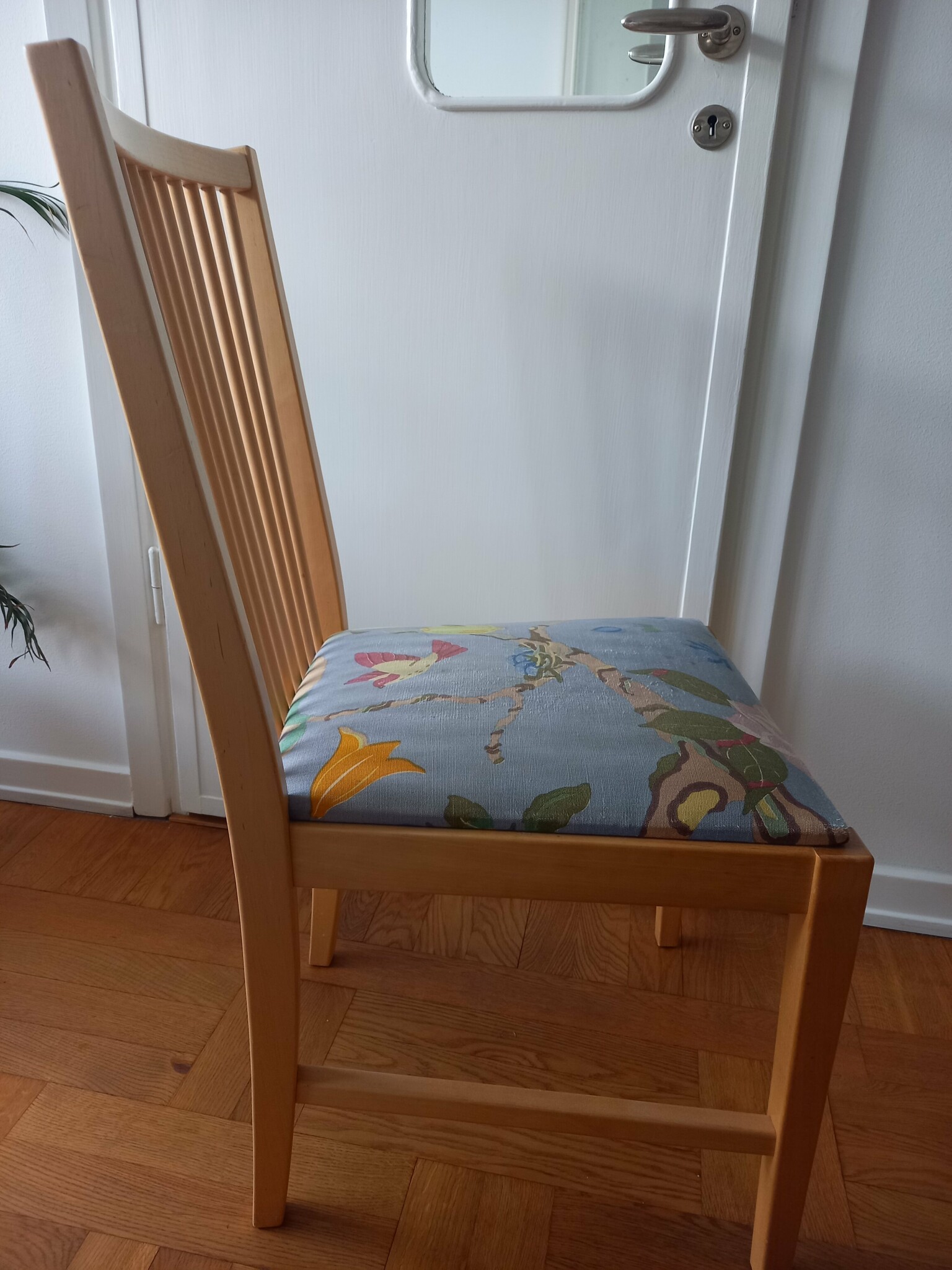

Hej alla duktiga!
Mina fyra björkstolar ska få nytt tyg på sitsarna och jag tänkte även ge trät lite kärlek. Jag är inte så händig men har god vilja. Har någon tips på hur jag kan vårda dem? Trärengöring? Möbelpolish? Lack (känns lite svårt)
De står soligt och är ca 20 år. Jag tycker om att de är ljusa.

Hej Fia!
Fina stolar, förstår att du gillar dem!
Jag tycker att stolarna ser bra ut och verkar inte behöva några stora åtgärder; de verkar vara lackade och då räcker det säkert med en rengöring med ett milt rengöringsmedel och när de torkat kan du ge lite extra skydd med ett möbelpolish, till exempel MP52.
Är de oljade är det bättre att ge dem en LÄTT slipning (vilket de inte ser ut att behöva) med ett slippapper med korn 180 (grovleken på slippapperet) eller rentav korn 240 och att sedan olja in dem igen med en möbelolja som inte gulnar.
Är träet fint utan fläckar osv kan du ge en inoljning utan att slipa.
Lycka till med ”renoveringen” och posta gärna bilder i den här tråden med slutresultatet!

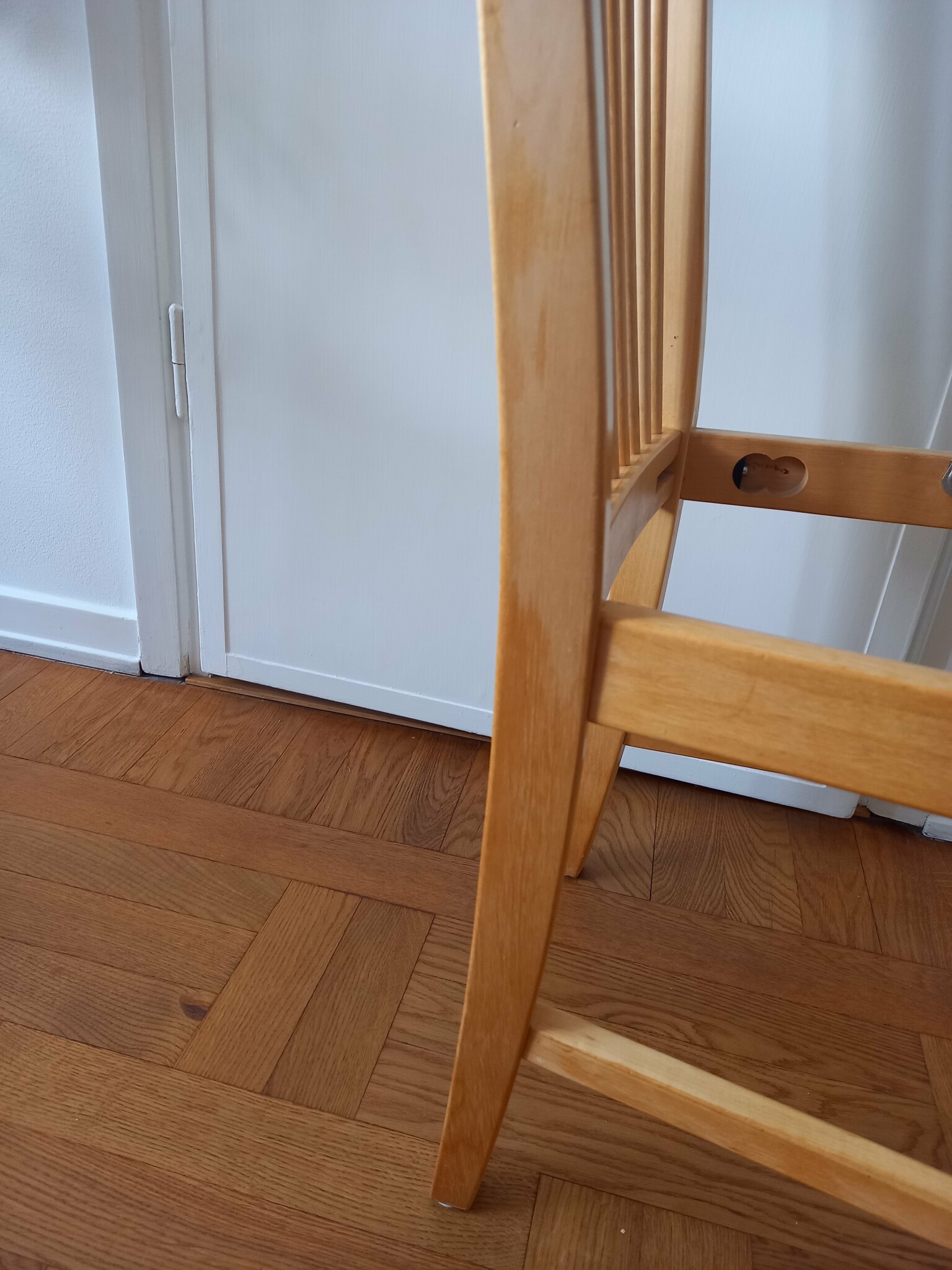

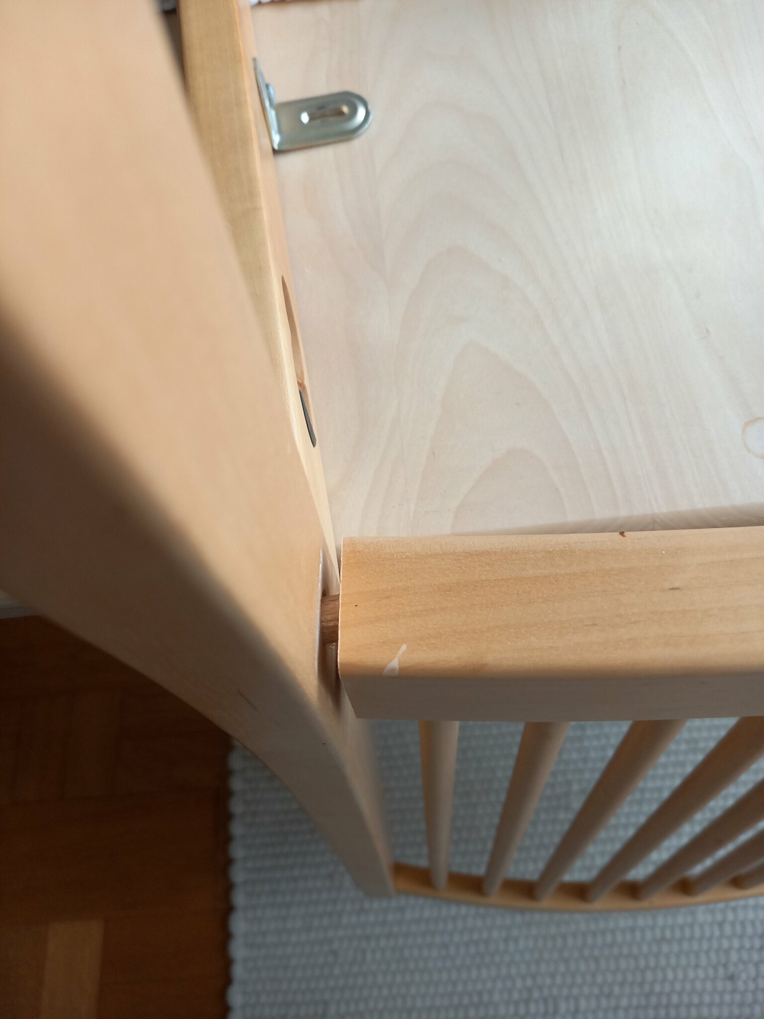

Ja tack visst är de fina, jag tänkte att lite kanske jag kan pyssla om trät efter ca 20 år, och ge dem nya möbeltassar, och har köpt trälim till ett ställe där konstruktionen släppt.

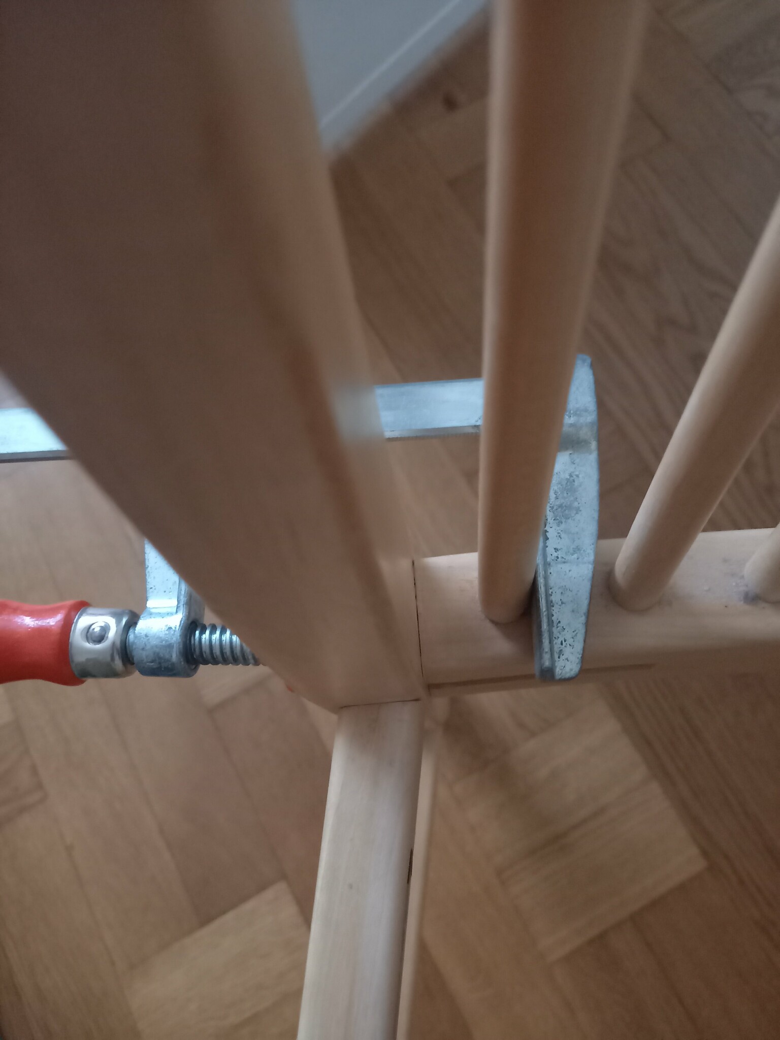

Steg 1: trälimma glipan

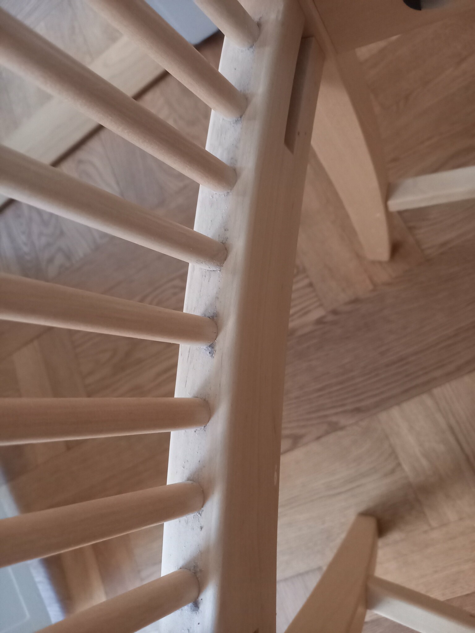

Steg 2: Rengöra med Leathermaster wood&laminate cleaner

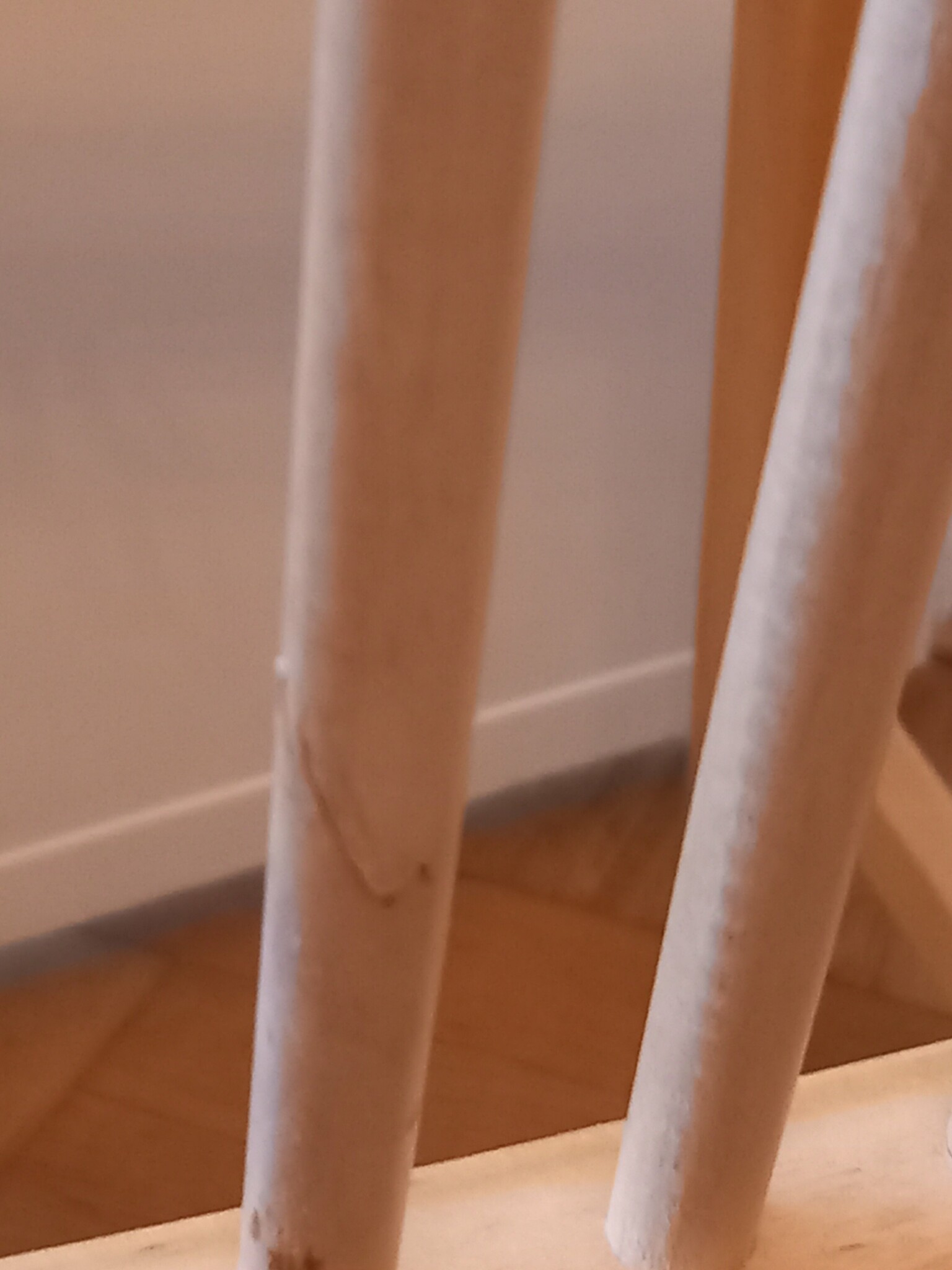

Upptäckte en spricka långt ner på baksidan av en av spjälorna 🤔.
Byta ut och få tag på en likadan verkar jättesvårt.
Stolen står längst ut i burspråket så det syns inte så tydligt, men den får ju inte gå sönder. Har någon ett bra tips på hur jag kan stärka den? Tejp 😅?

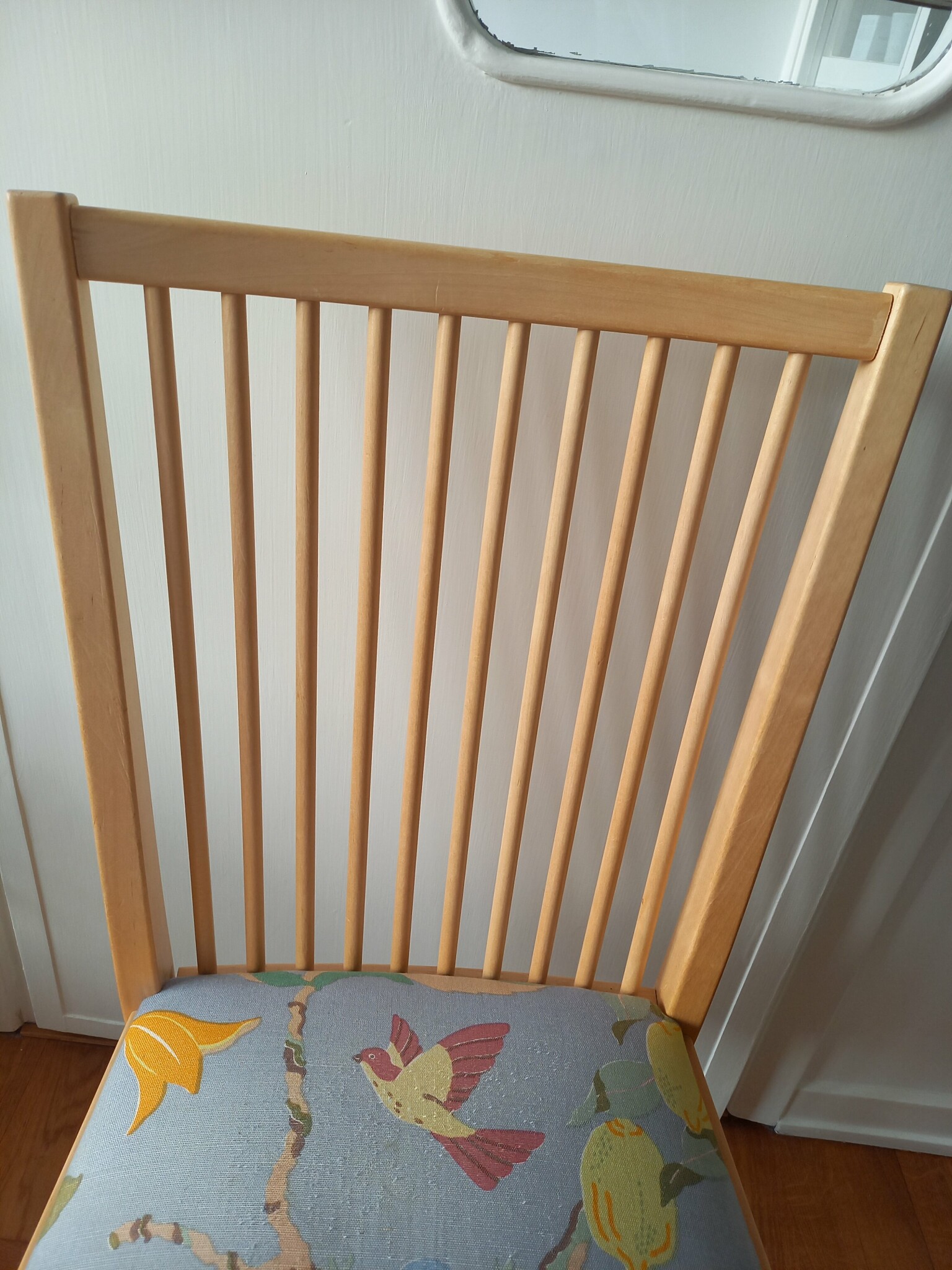

Möbelpolish borde jag ha skippat det blev flammigt på vissa ställen

Torka så torrt du kan så tror jag skillnaderna/flammigheten bleknar med tiden.
