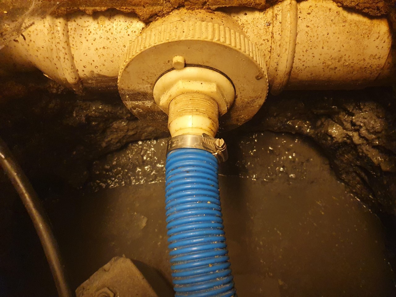

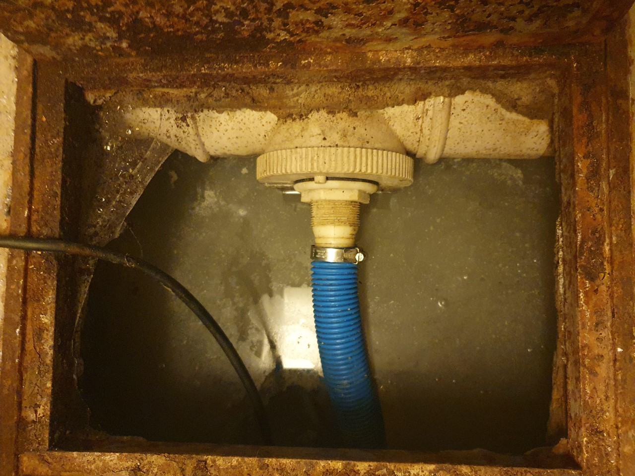

Vi har en "grop" i gällaren under en lucka. där nere finns en pump som är påkopplat på avloppsledningen.
Till gropen går det två tegelrör, så den är väl någon form av dränering.
För någon vecka sedan började vi få en rätt sunkig lukt i källaren. Det finns två vatten brunnar som inte använs så ycket, så har fyllt på dem met nytt vatten. Lade sedan märke till att när pumpen körs så bubblar det i golvbrunnarna.Vid något tillfälle så mycket att det rinner över lite gran.
Lyfte på locket till pumpgropen, och där lucktade det mumma.
Det var även en hel del avlagringar på vattenytan som jag inte sett innan.
När pumpen har kört och tömt ut vattnet så rinner det tillbaka lika fort igen.
Det hörs att det är genom slangen/pumpen som vattnet kommer.
Antar att det borde kanske finnas en backventil i T-kopplingen, som är sönder?
Samtidigt kan jag ju känna att i så fall boerde vattnet rinna iväg och att påfyllnaden av gropen borde ske när det fyller på vatten från andra källor, ex tvättmaskinen som är påkopplad 50 cm därifrån.
Så funderar på om det kan vara ett mindre stopp någonstans?
Några tips/ideer?
Vy inifrån en rostig pumpgrop med en blå slang ansluten till pump, tydliga avlagringar och vatten i källarmiljö.
Nedsänkt pumpanslutning med blå slang kopplad till ett brunnslock i en vattengrop med avlagringar.
Jag gissar på att du har ett begynnande stopp längre ner, därför det bubblar i vattenlåsen samt att där ens finns vatten att rinna tillbaka.
