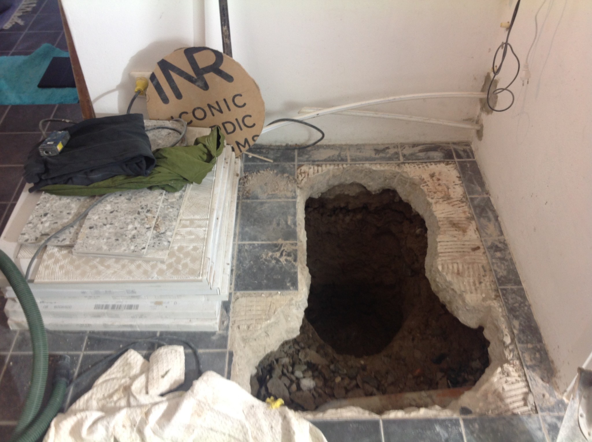

Hej
Jag har grävt en pumpgrop i källaren då vatten kan stå ganska högt om det regnar kraftigt. Jag har grävt en grop på 120 cm djup och 40 cm bred.
1. Markduk längst ner i hålet.
2. 10 cm makadam 16 mm
3. Ett rör ca 35-40 cm i diameter . ca 110 cm långt
4. Fyller upp röret med 10 cm mer makadam 16 mm
5. Fylla på med makadam utanför röret till ca 15 cm till golv
6. Eps-betong ca 15 cm ,sen kakel
Känns detta rätt?
Mvh johan
Pumpgrop ? då ska pumpen stå så långt ner som möjligt med en duk i botten samt lite makadam som pumpen står på, lämpligt med en pump med flotör ( inte nivåvippa ) . Vart ska vattnet ta vägen som pumpas ?.
