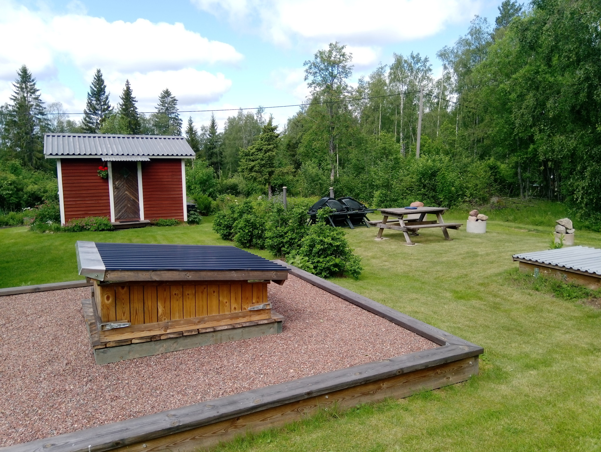

Jag har just köpt ett fritidshus.
Det har en avloppsanläggning som bara är några år gammal.
Godkänd av kommunen.
Trekamamrbrunn, fördelningsbrunn, infiltrationsbädd.
I trekammarbrunnen finns en pump (styrd av flottör) som pumar vattnet till fördelingsbrunnen.
Fast båda ligger på samma höjd.
Om fördelningsbrunnen låg högre så förstår jag att det behövs.
Men vad är syftet annars ?
Jag har inte sett pump annat än när bädden ligger högre
Bild ett: Trekammarbrunn under lådan till vänster. Fördelningsbrunn till höger. Infiltration under möblerna. Ventilationsrör bortom rören

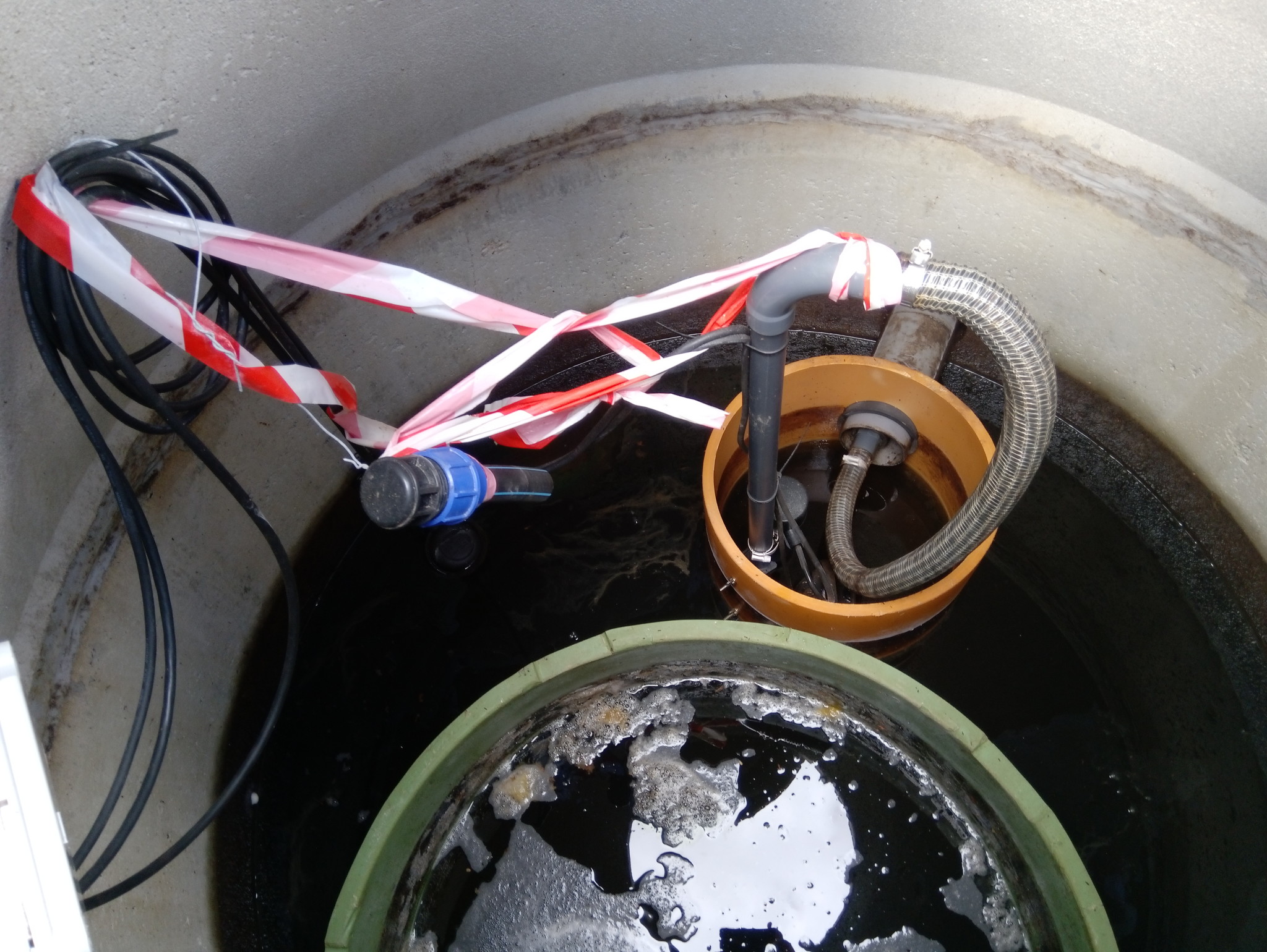

Bild två: Trekammarbrunn med slnag från pumpen (silverfärgad)

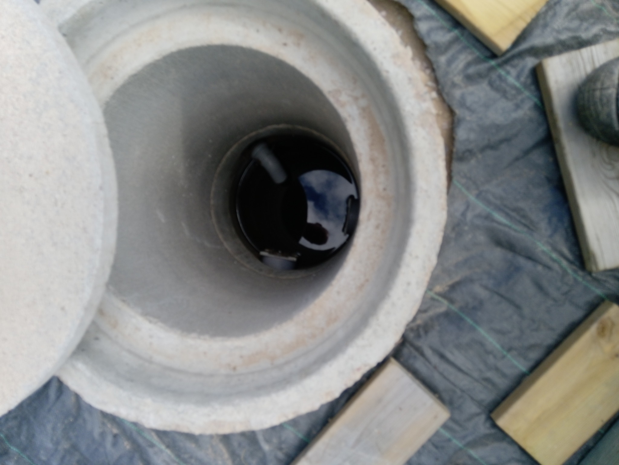

Bild tre: Födelningsbrunn. Inlopp med "vinkel" på
Fritidshus trädgård med trekammarbrunn under den vänstra lådan och fördelningsbrunn till höger.
Trekammarbrunn med silverfärgad pump och slangar, ventiler och elektriska kablar, säkrade med varningsband.
Toppvy av en öppen trekammarbrunn med synlig svart pumpslang, omgiven av gråa markplattor och svart markduk.
Troligtvis är det en typ som ska ha en pump, normalt är det självfall ut från kammaren till fördelning, hur är det med fall från delning till bädden, kanske det ska bli lite överfyllning i delningen för att rinna till bädden, är dålig fallhöjd.
