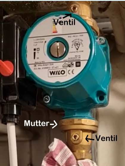

Har märkt att cirkulationspumpen på min CTC EcoEl 1500 inte går konstant utan pulserar ett flertal gånger per dag. Verkar vara vanligare att den gör det när det är varmare ute. Sker inte när jag sätter cirkulationspumpen på högsta hastighet men då susar det om radiatorerna vilket jag gärna undviker. Bifogar en video så ni kan höra hur det låter.
Har problem med att systemet tappar tryck som jag håller på att felsöka, därav det låga trycket på videon. Pumpen pulserar även när trycket ligger på 1 bar.

Byt pump innan den skär ihop helt.
Wilo är skit, i båda mina LVVP:s har dom skurit ihop.
Det är enkelt, en normalhändig gör det på en halvtimma max.
Beror en hel del på hur mycket smuts och skit det är i pannvattnet som cirkulerar. Den första höll bara i 4 år men sedan spolade jag ur systemet och nästa Wilo-pump har gått utan problem i 21 år hittills.

Beter sig bara så här när det är varmt ute? Sätter jag den på en högre hastighet försvinner pulserandet men då låter det en hel del om pumpen hela tiden istället
Har du något förslag på ny pump?

Jag bytte till Grundfos Alpha 2 som passade mitt behov men det mest för att den fanns att få på Hornbach (10 minuters gångväg från där jag bodde då) till ett vettigt pris men det finns säkert andra som funkar bra.
Hur går jag tillväga för att byta pumpen?
perka99
Testade vid ett par tillfällen idag att sätta shunten i manuellt läge och dra till vänster, dvs ett varmare läge än automat läget och då försvann pulseringarna direkt.
Fick shuntmotorn utbytt för någon månad sedan och tror att det var då dessa pulseringar började. Kan det vara så att det är något som är felkopplat?

Hade en tekniker på plats igår och han kunde inte hitta något fel på cirkulationspumpen eller shuntmotorn. Däremot så kom det lite vatten ur luftningsventilen till expansionskärlet så det behöver bytas.
Kan det vara så att det blir problem med trycket pga det trasiga expansionskärlet som gör att cirkulationspumpen pulserar?
Har satt husvärme från (min framledning från) i inställningarna så nu är det iaf tyst iom att cirkulationspumpen inte går
