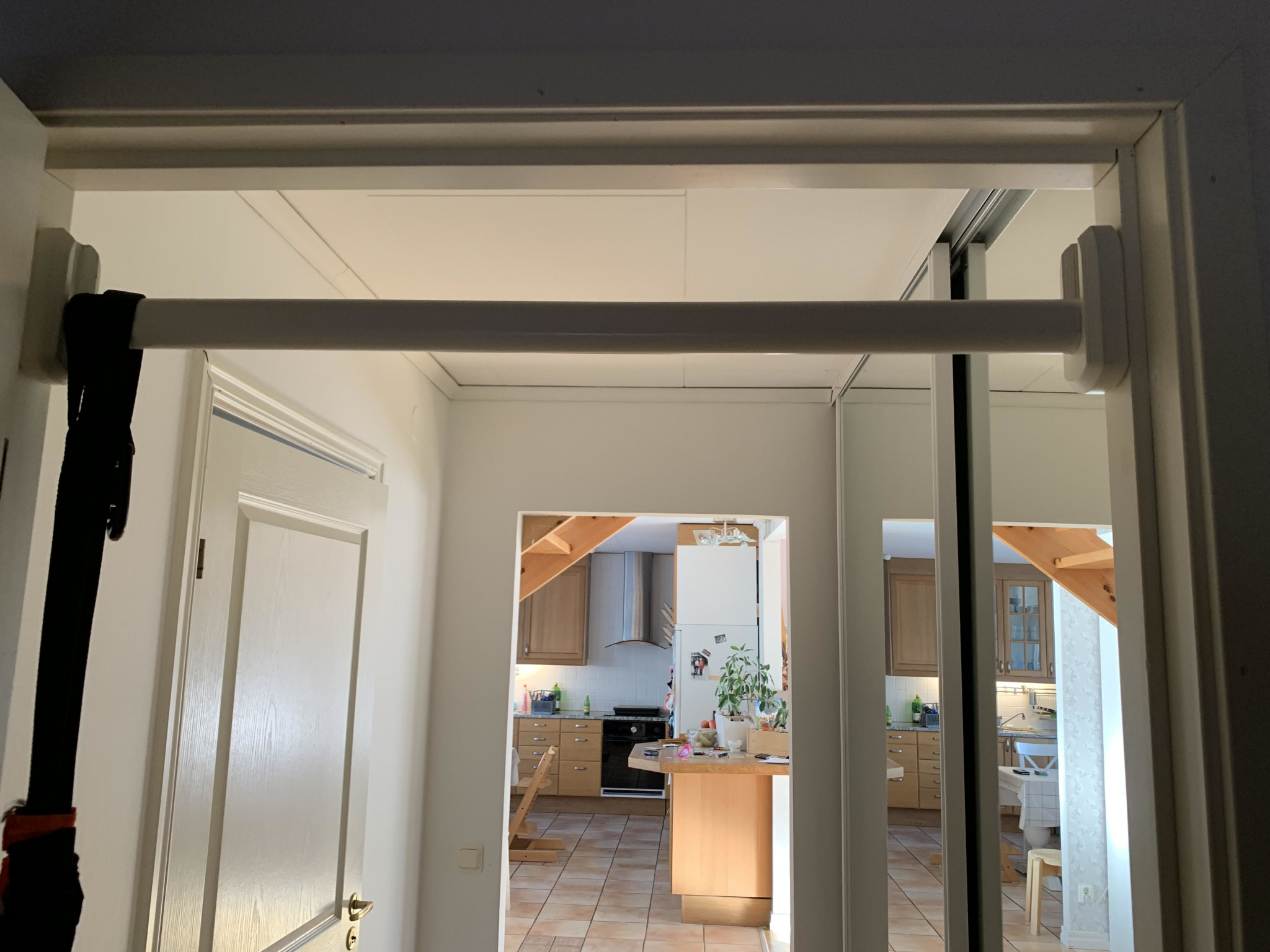

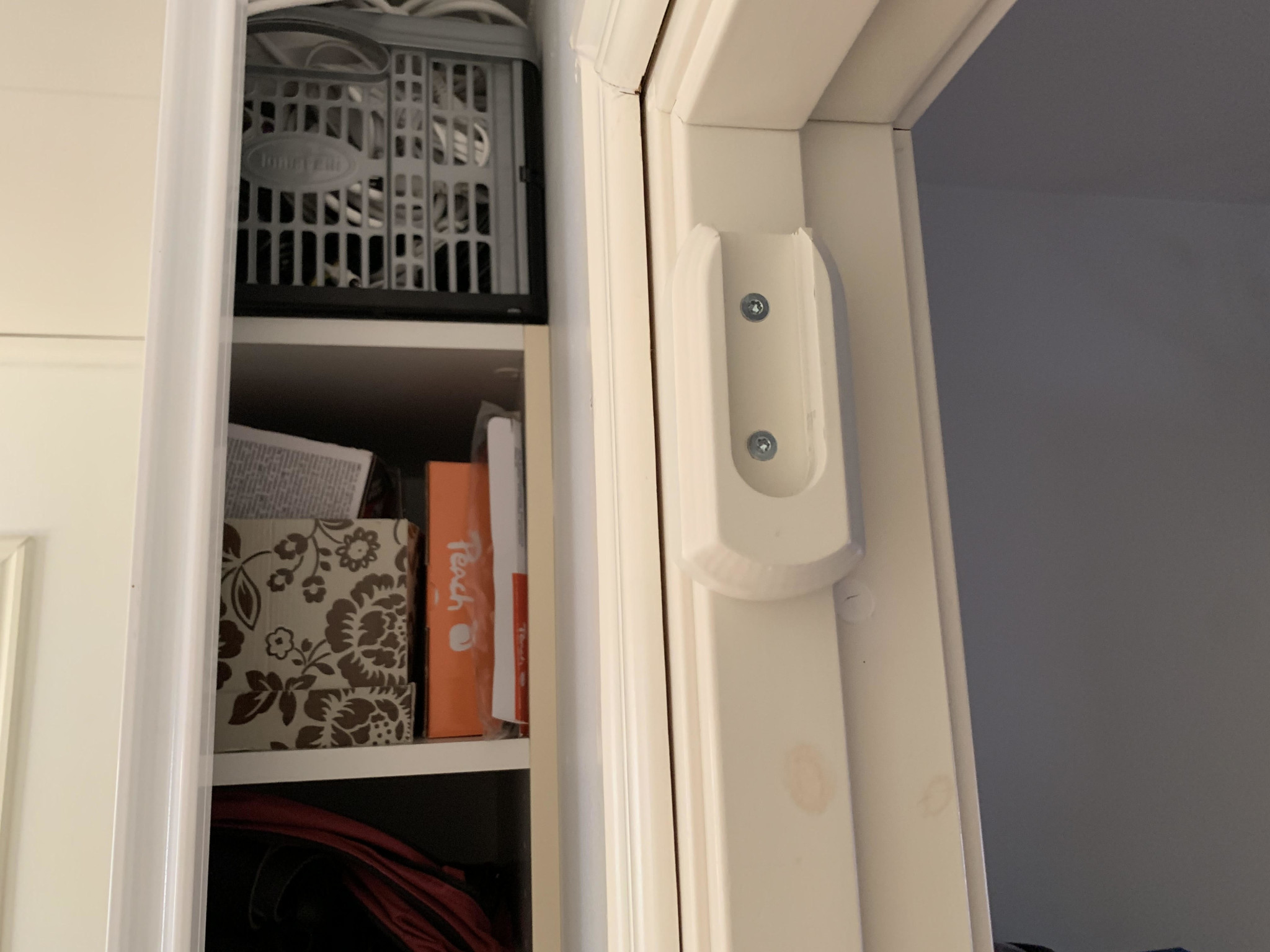

Hej. Köpte för några år sedan ett pull-up räcke i trä och tänkte försöka bygga en likadan då butiken
som jag köpte den från lagt ner och jag inte lyckas hitta någon ersättare.

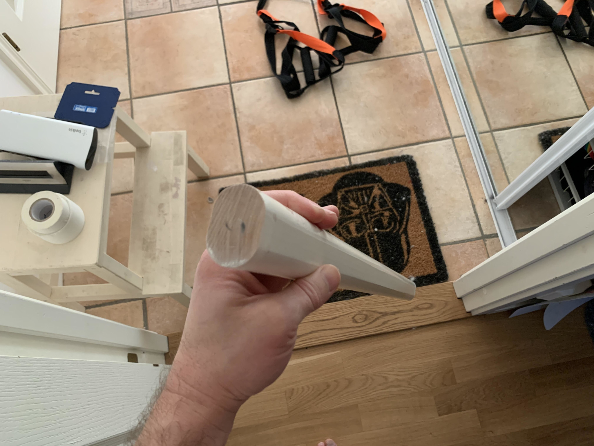

Stången är 40x28 i diameter vad jag kan mäta.
Frågor:
1) Vad behöver man för verktyg? Överhandsfräs bara?
2) Var kan man hitta ovala rundstavar (gärna länk)?
3) Vilket träslag är bäst lämpat (hållfasthet etc)?

Hickory/Ask etc samma man gör yxskaft/släggskaft.
Jag skulle kollat om ett släggyxskaft är långt nog...
/ATW
Bästa svaret
Jag röstar ju för att du ska göra eget men annars säljer mikkaofsweden.com sånna där

Fan vad gött. Klart jag ska köpa! Förut köpte jag på romerskaringar.se men de verkar ha försvunnit. Som jag googlat. Få lämna tillbaka mitt svarta bälte..
