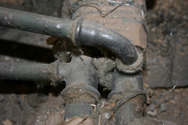

Jag renoverar mitt badrum och skall byta ut elementet och så sätt proppa detta i golvbjälklaget.
Är det nått man "får" gör själv.
Vad skall man ha för propp?
tex Propp med fyrkants huvud?
Lin eller gängtejp?
Tack på förhand
Så här ser det ut idag

Visst kan du o du får göra det själv. Fota det igen med en tumstock o tag bilden till en VVS butik. Där får du 2 proppar, änglahår o pasta. Sen testar du tättheten innan du gömmer det. Öka trycket under 24 timmar till det dubbla. Sen är det bara att sänka ingen och göra det du tänkte göra.
Lycka till.
