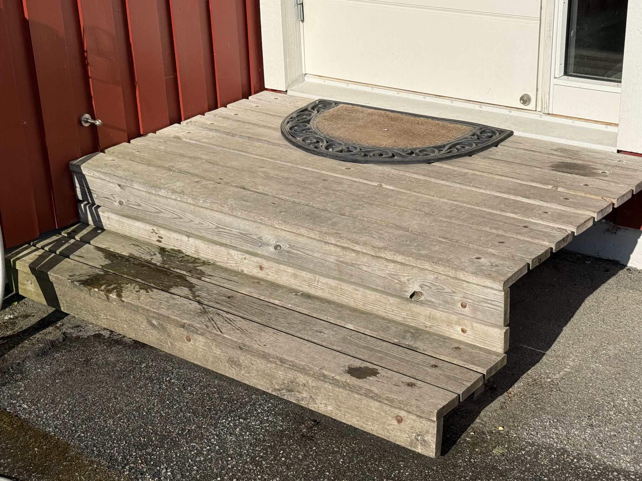

Tänkte göra om min fula yttertrapp till en trevlig granittrappa.
Ful starttrappa.
Trätrappa framför dörr med röd fasad, planerad att ersättas med granit; en dörrmatta syns på översta steget.

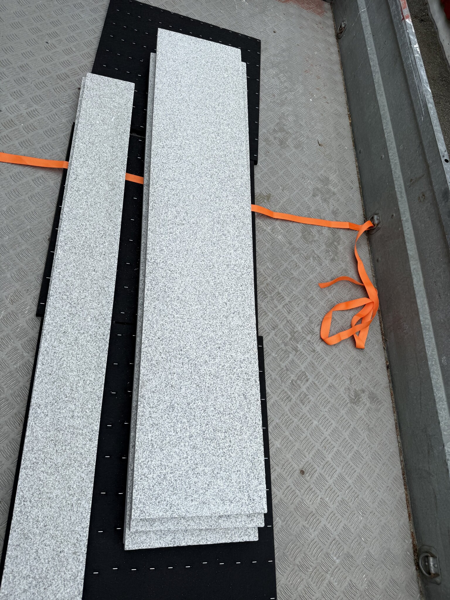

Köpte sten.
Granitplattor liggande på ett släp, redo att användas för att bygga om en yttertrappa.

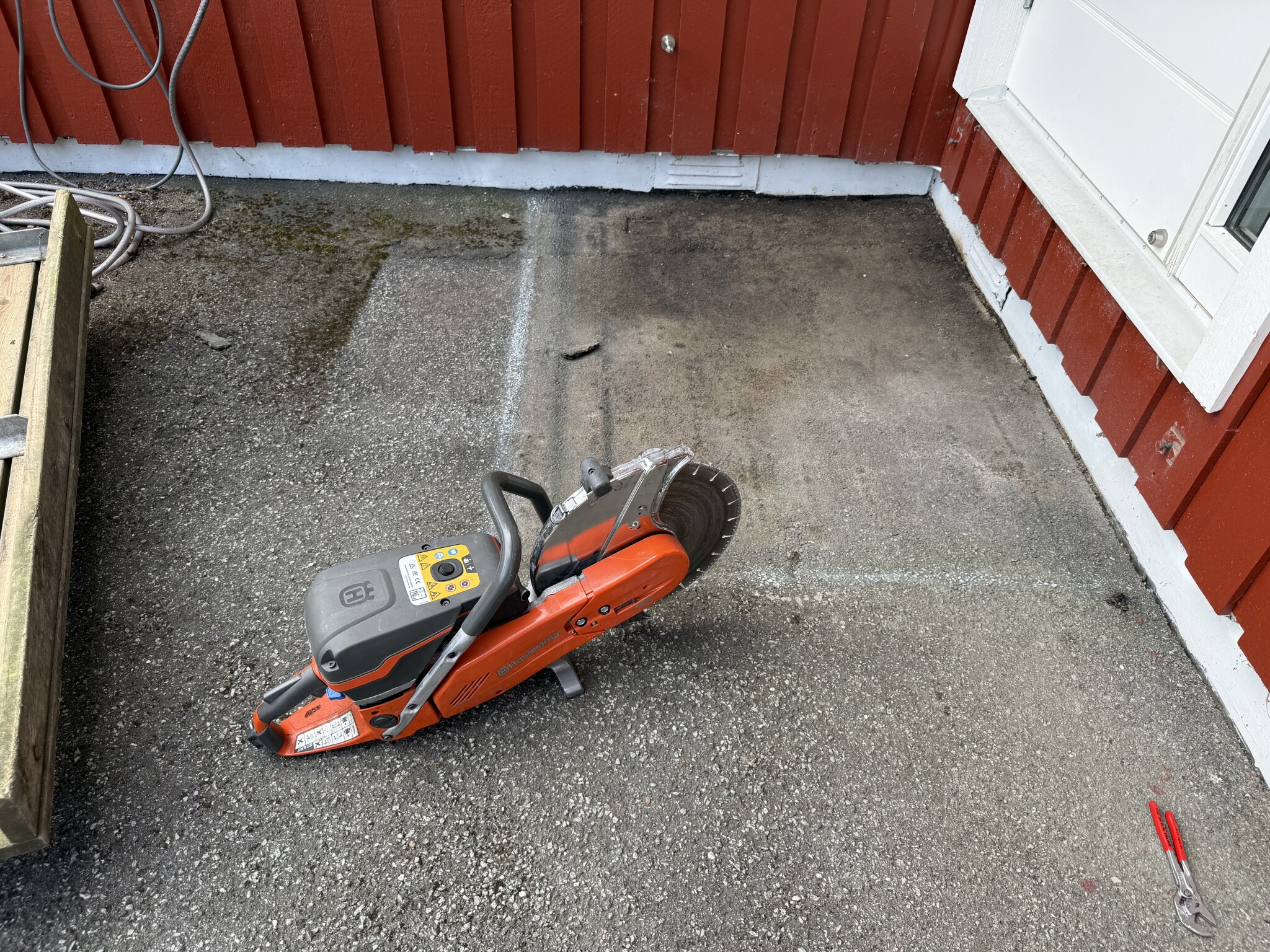

Måtta ut vart jag kapar bort asfalten.
Bild av en asfalttrappa under bearbetning. En kapmaskin och en tång ligger på marken framför en röd träfasad.

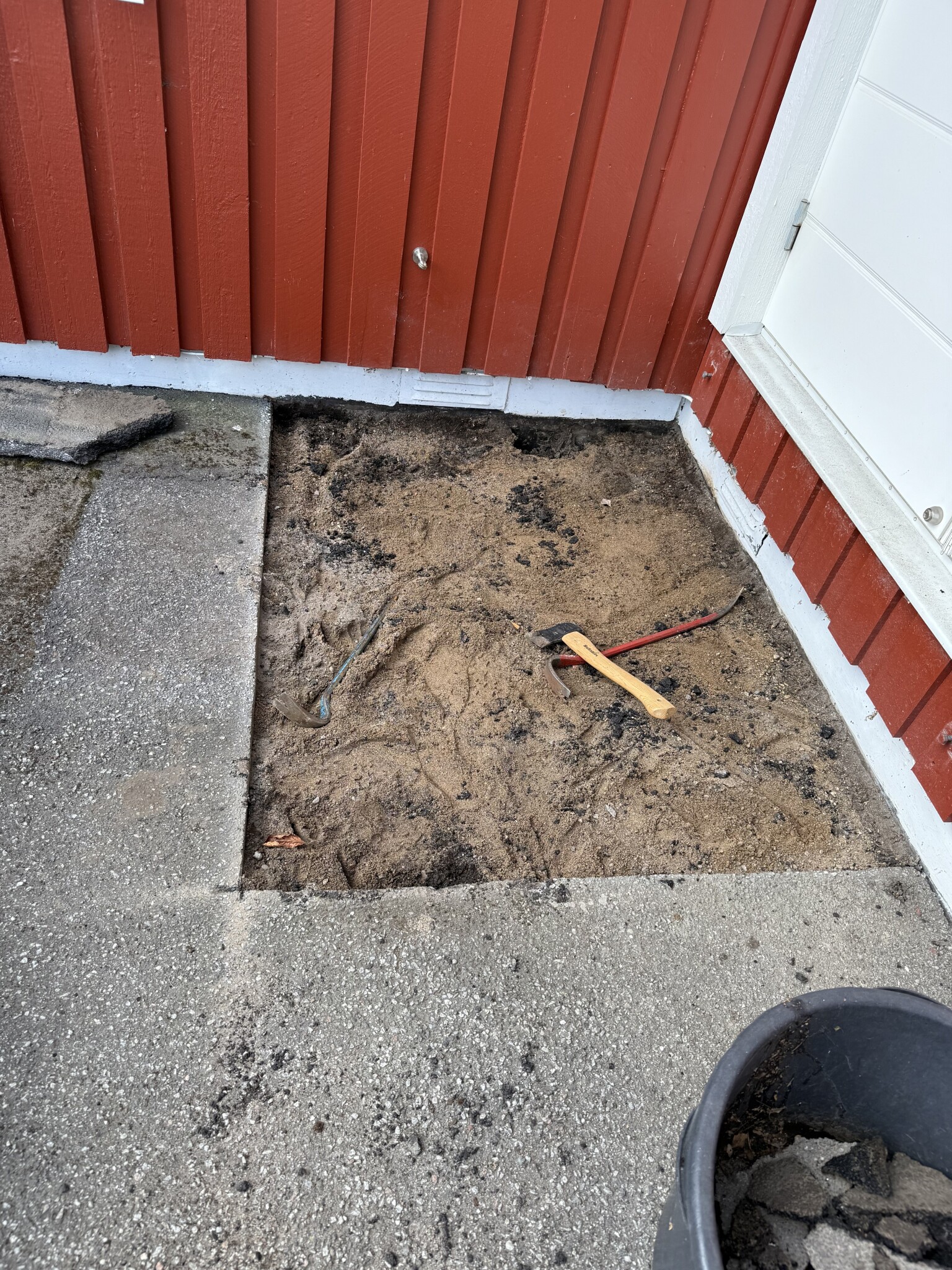

Kapat och klart.
Grävd yta vid husvägg redo för granittrappa, verktyg och asfalt i bild.

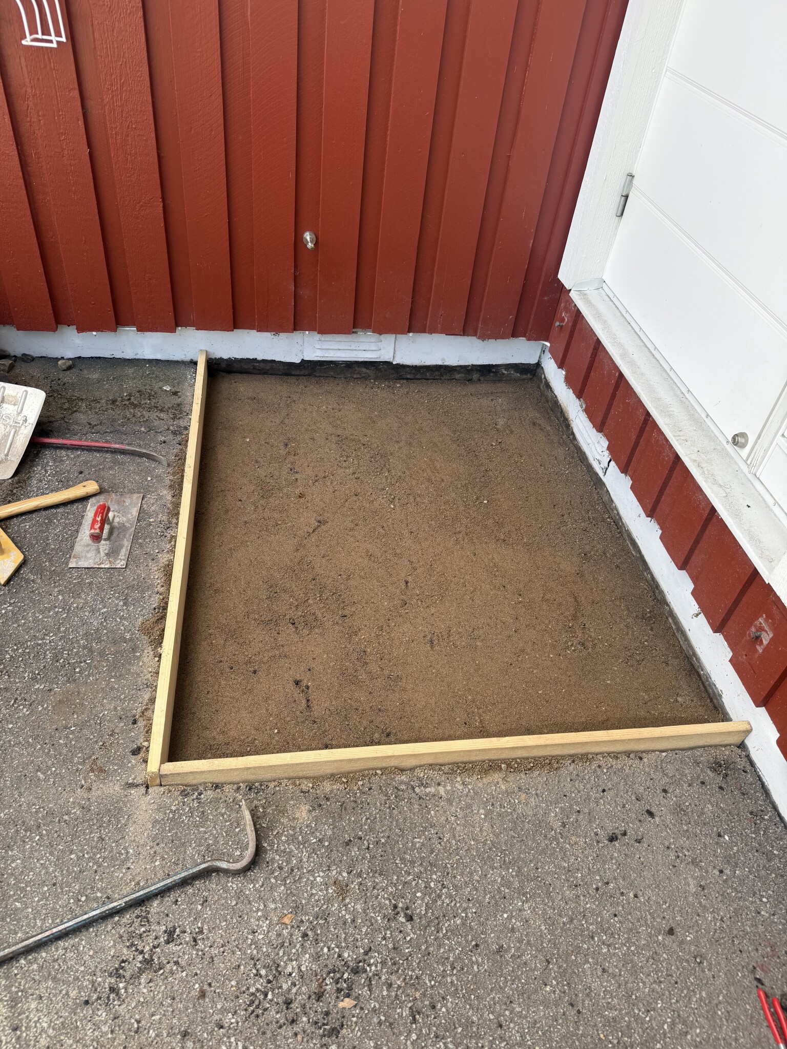

Grävde ur lite och satte form.
Form för granittrappa framför en röd träfasad och vit dörr, med borttagen asfalt och synlig sandyta. Verktyg syns på asfalten.
Det va allt jag gjorde idag, fortsätter på torsdag.

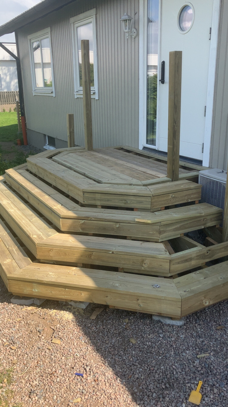

Håller med på med min trappa dock blev den i trä! Nog för att jag älskar att jobba i trä, men kul med en stentrappa.
  • Trätrappa under byggnation vid ingången av ett hus med grå panelvägg och vita dörrar, omgiven av grus.

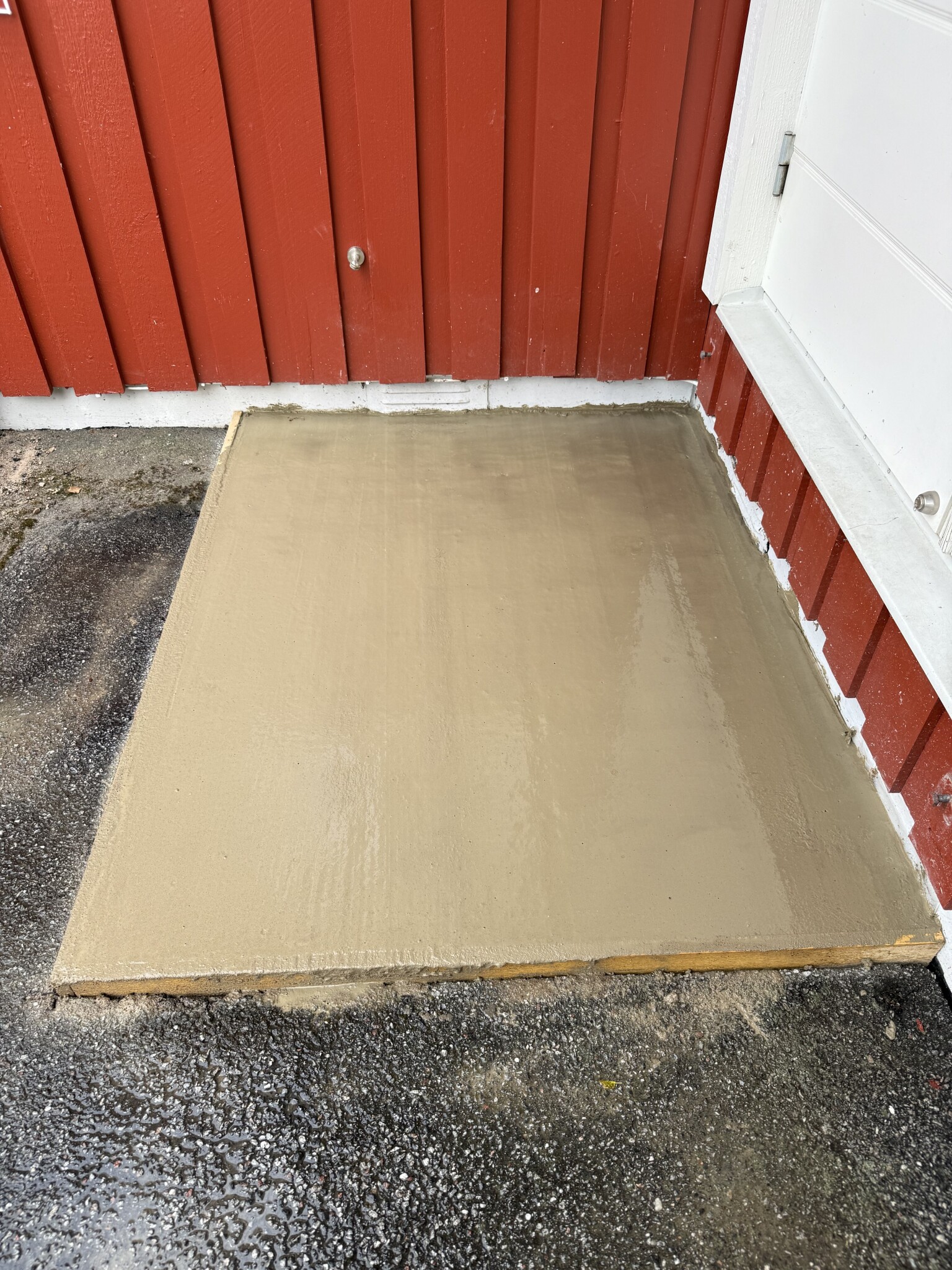

Vart gjutning idag, 15 säckar grovbetong.
Nyss gjuten betongplatta vid röd trävägg, användande 15 säckar grovbetong.

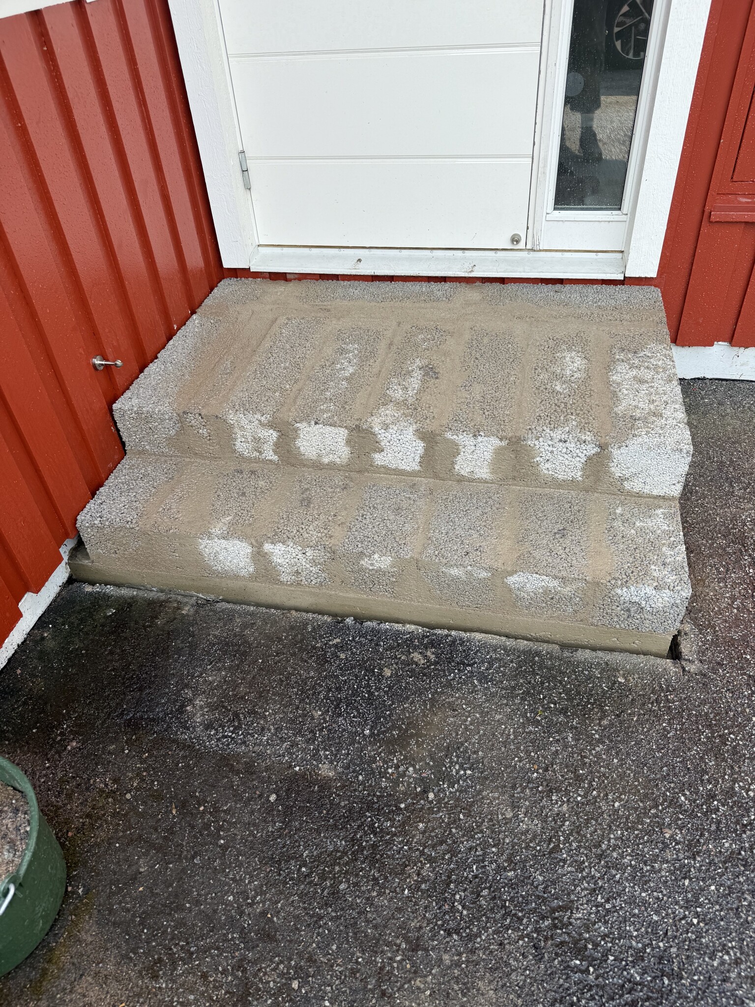

Murade upp lecasten med cementbruk, nu ska det torka några dagar.
Trappavsats i lecasten nyss murad med cementbruk, placerad vid en röd yttervägg.
Marlen Eskilsson och 3 till
Nu förstår jag att du kommer klä trappan men klarar lecan eventuell fukt som tar sig in? Är det risk för frostspräningar?
Snyggt jobb f.ö.!
Leif Svensson8
Jag har gjort LECA-stommar i trappor utomhus tidigare och har inte haft problem med frostsprängning på 20 år i alla fall, men då bor jag på västkusten där snabba omslag från fukt till många minusgrader är sällsynta. Mina trappor är omgivna av grus/jord så de vanliga omslagen hos oss är nog skyddade av markvärmen.

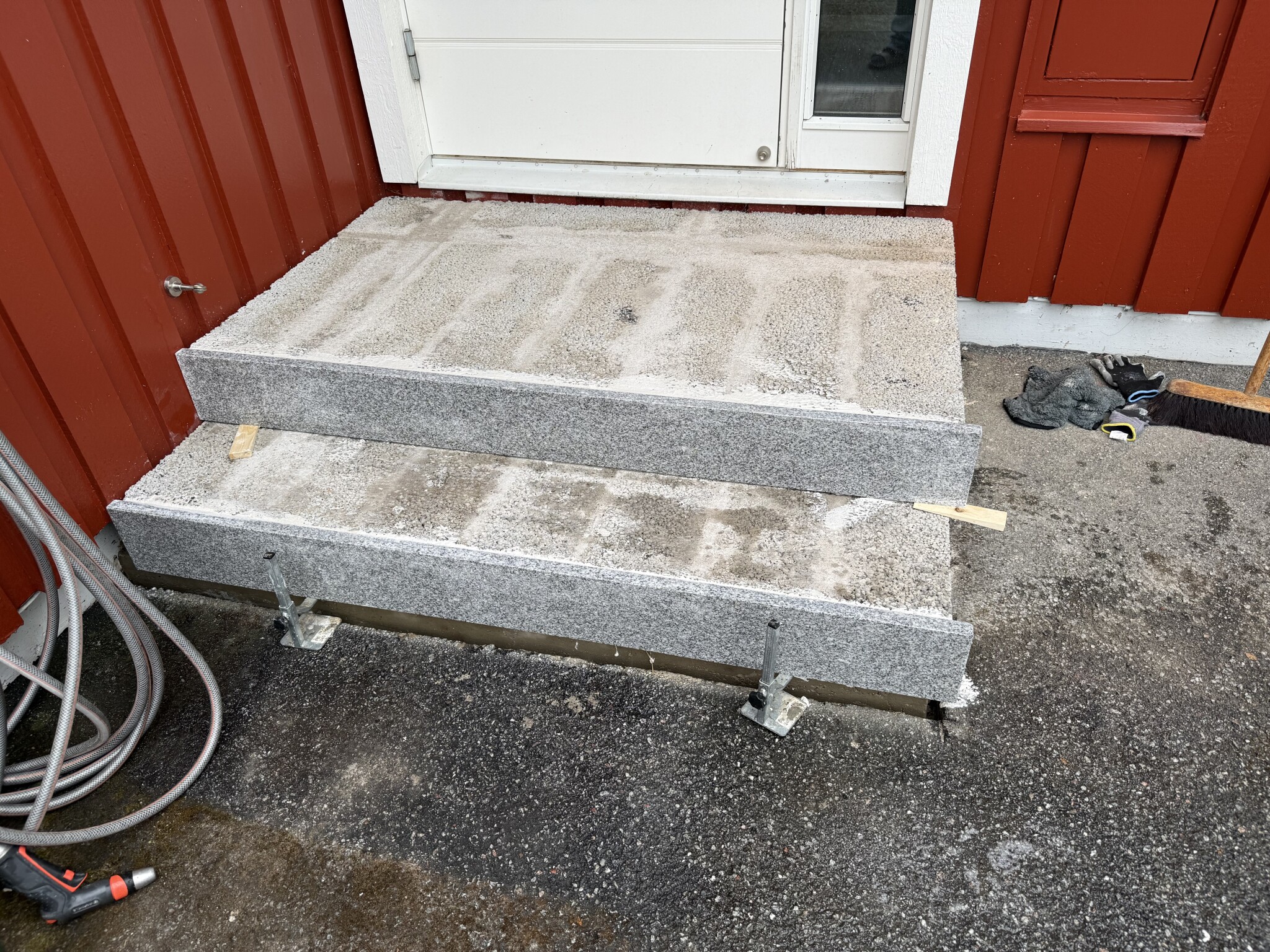

Två sättsteg på plats.
Betongtrappa med två sättsteg på plats framför en röd träfasad och vit dörr.
Fadai och 5 till

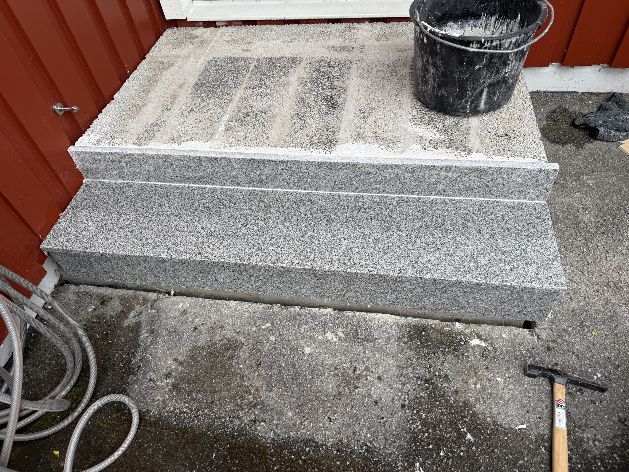

Första plansteget.
Steg av grå granit framför en röd byggnad med en hink på och en hammare vid sidan.
