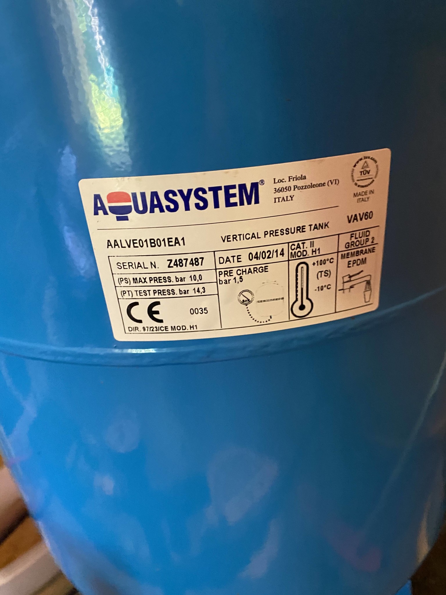

Vi har problem med vår pump, den liksom ”slår” högljutt och vattnet från kranar och dusch ”pulserar” ut. Jag kan inte förstå vad som är felet, men jag är också långt ifrån särskilt kunnig i frågan, ha därför överseende om jag uttrycker mig fel eller använder fel termer. Jag har spenderat åtskilliga timmar åt att söka på internet i allmänhet och detta forum i synnerhet men inte funnit vad detta kan bero på.
Bifogat finner ni bild på pump och hydrofor samt en film som visar hur pumpen reagerar.

Är det någon som känner igen detta? Det som stör mig är att vattenpumpen verkar onödigt ansträngd och att vattnet skjuter ut från kranarna på ett ”onaturligt” sätt givet att vi under många år inte haft detta problem. Jag tycker att vattenkvalitén blir sämre ju mer ansträngd pumpen verkar vara. Inte nog med det ligger pumpen (den vita Schneider-apparaten på väggen) på andra sidan vår sovrumsvägg i höjd med våra huvudkuddar och minsta lilla spolning i kran gör att oljudet håller oss vakna eller väcker oss (särskilt när vi har en tonårsson som har heeeelt andra tider än vi andra).

Din beskrivning till trots så uppträder din anläggning som om den inte har något förtryckt luftmembran eller att membranet är trasigt. Öppna en kran och pumpa till 1,5bar, låt vattnet rinna och se till att inte trycket sjunker. Möjligen har du redan testat detta. Vill poängtera att den vita boxen på väggen inte är en pump utan ett motorskydd med en kontaktor som klickar vid till och frånslag. Pumpen sitter i borrhålet om djupbrunnspump. Din anläggning är inte en hydrofor utan en hydropressanläggning. Skillnaden är att tanken innehåller ovan nämnda gummimembran.
Ok, stort tack för info! Jag har helt förväxlat hydropress och hydrofor i så fall.P Picea skrev:Din beskrivning till trots så uppträder din anläggning som om den inte har något förtryckt luftmembran eller att membranet är trasigt. Öppna en kran och pumpa till 1,5bar, låt vattnet rinna och se till att inte trycket sjunker. Möjligen har du redan testat detta. Vill poängtera att den vita boxen på väggen inte är en pump utan ett motorskydd med en kontaktor som klickar vid till och frånslag. Pumpen sitter i borrhålet om djupbrunnspump. Din anläggning är inte en hydrofor utan en hydropressanläggning. Skillnaden är att tanken innehåller ovan nämnda gummimembran.
Syftar du att jag ska släppa ut luften från nippeln högst upp så att hydropressen når 1,5 bar och sedan låta vattnet rinna för att se om det rinner på utan "slag"? Jag har testat det och det var ingen skillnad.
Jag läste någonstans att om gummimembranet är trasigt borde vatten sippra ut från nippeln högst upp och det gör den inte i detta fall.

Kanske samlats så mycket avlagringar i röret mellan hydropreasen och tryckvakten så att den inte hinner med att jämna ut trycket.
Ser ev. ut att vara en plugg nedanför tryckmätaren som du kanske kan lossa på och rensa.

Börja med att fylla luft enligt inlägg #6
Fast allra först, tryck på nålen i bilventilen högst upp på hydropressen, kommer det vatten => byt hydropress.
Kommer det luft, fyll på luft med pump eller kompressor enligt inlägg #6.
Kommer det varken eller så är blåsan helt tom och då kan det vara svårt att blåsa in luft för blåsan har liksom limmat ihop sig.

Fyll på lyft även om det kommer luft. Då funkar den som en dålig hydrofor tills den är bytt.prototypen skrev:

Det ska i mycket luft, är det tryck efter ett par pumptag så har den klibbat fast.
Tack för input! Det är faktiskt som du beskriver, att det kommer varken vatten eller luft. Jag ska dit på fredag och testa.prototypen skrev:
